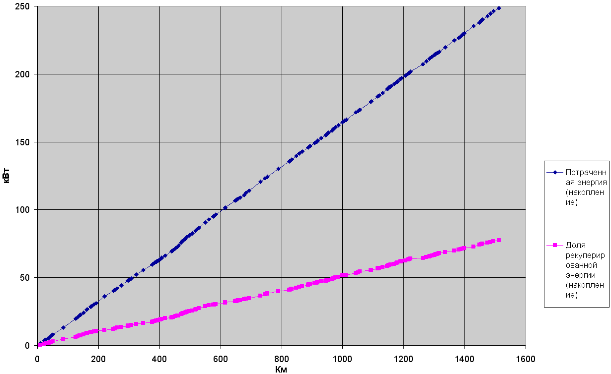

Сколько же % даёт рекуперация? Вопрос до сих пор спорный. Теоретический предел 30%. Именно столько энергии запасает автомобиль в виде кинетической энергии. Опять же это число относится к ДВС. Что даже число теоретического предела ставит под сомнение.
По данным Вячеслав М ток рекуперации равен половине максимально тягового тока. При городской езде торможение длится примерно 5% (тоже вопрос) от всей езды. То есть в батарею мы возвращаем около 3%. Что соотносится с результатами Михалыч.
В то же время есть результаты езды Нисан Лиф от Stunt Driver, который показывает до 36% рекуперации на двигателе с постоянными магнитами.
lif_rekup.gif [ 17.57 КБ | Переглядів: 9526 ]

На асинхроннике эффективность рекуперации выше, чем на остальных типах моторов. К примеру мой опыт:
По городу получается 12-15%
по трассе 2-3%

Можно ли говорить о том, что суммарно получается 80% КПД двигателя + 10% рекуперации и выходим на общеизвестное число 90% КПД привода в электромобиле на асинхроннике?

Вопрос не корректный . При движении равномерно и прямолинейно , эффективность рекуперации =0 . А в режиме старт-стоп или вверх-вниз эффективность рекуперации может достигать 60% . А режим движения ну никак не зависит от типа двигателя .
К.П.Д. любого привода рассчитывается отдельно в режиме тяги и в режиме торможения .
Востаннє редагувалось Вячеслав М 20 січ 2014, 11:46, редаговано 1 раз.
Откуда эти измышления ? Подтвердите хотя-бы расчетами .
То , что ток рекуперации у меня равен 0,5С это не значит , что я не могу сделать 1С и более .

Увы, но я согласен со Сталкером. Даже, если ток рекуперации кратно увеличить, количество энергии движущейся машины
машины не увеличится, и при торможении -не выделится. Просто , быстрее затормозит.
Это ФИЗИКА, против неё не попрёшь.

Ничего не имею против Физики , мне нужны расчеты по первой части вопроса .

Я взял запись с первого попавшегося видеорегистратора в Ютюбе. По кадрам примерно прикинул, что 5% времени шофёр тормозил. Дальше, если ток рекуперации половина от стартового получаем 2,5% энергии возвращается на рекуперацию.

По первой : - да, время торможения ~ 5% от времени езды- это , скорее по трассе, а в городе , может быть и втрое, но на малых скоростях, много не срекуперируешь.
Думаю, что некоторые заявления о 30% возврата в батарею и соответствующем увеличении пробега, не более чем реклама или легенды, Что совершенно не означает, что рекуперация не нужна, а в Крыму и необходима .
Так, я уже намерен покупать Келли контроллер, для рекуперации..
А 3% или 30% или, даже 35% , в дискуссиях- зависит от степени и глубины понимания . Если , от количества энергии езды,
то ~ 3% , но , если от количества энергии торможения, то и 30 и 35%, а может и больше.
