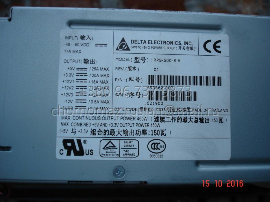

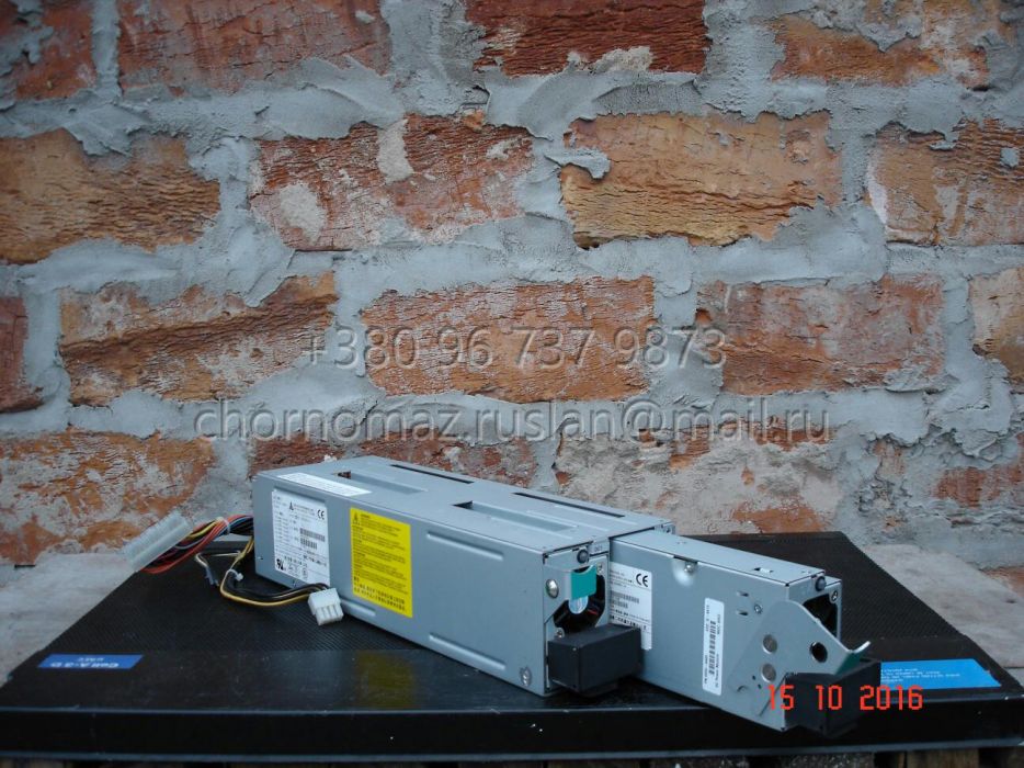

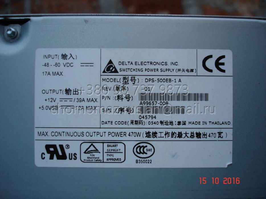

Добрый вечер уважаемому сообществу.может не в тему вопрос,но подобного не нашёл пока.приобрёл для проекта такой преобразователь от Дельты( продавец его назвал блок питания)входное напряжение 48-60в, состоит из двух одинаковых блочков
392674866_8_1000x700_delta-s-48-v-na-12-v-_rev003.jpg [ 129.61 КБ | Переглядів: 7177 ]
которые вставляются в общий корпус с платой,я так понял из которой уже выходят все напряжения.( Блочки с выходом 12в и 5в, а с платы ещё и 3.3в выходит) подключил сразу отдельно один блок,начал мигать светодиод,но на выходе напруги нет,попробовал с этой платой,результат тот же.я так понимаю нужно внешнее управление или перемычку поставить. Выходной разъём с блока похожий как на дельте только чуть меньше.выхода с платы очень напоминают выход с компьютерного блока питания.при подключенной плате на большом разъёме нашёл 5в и 17в.,но провода тонкие похоже сигнальные. На силовых напряжения нет.может кто сталкивался с таким преобразователем и подскажет как его запустить.уж очень понравились блочки и характеристики хорошие.спасибо

Разобрался сегодня с преобразователем.оказалось на одном из разъёмов тонкий зелёный провод(на нём 5в.) Нужно замкнуть на чёрный.включились оба блочка на выходе 12в ,5в ,3.3в. получился мощный, бюджетный преобразователь.теперь попробую разобраться как включить их без платы.
