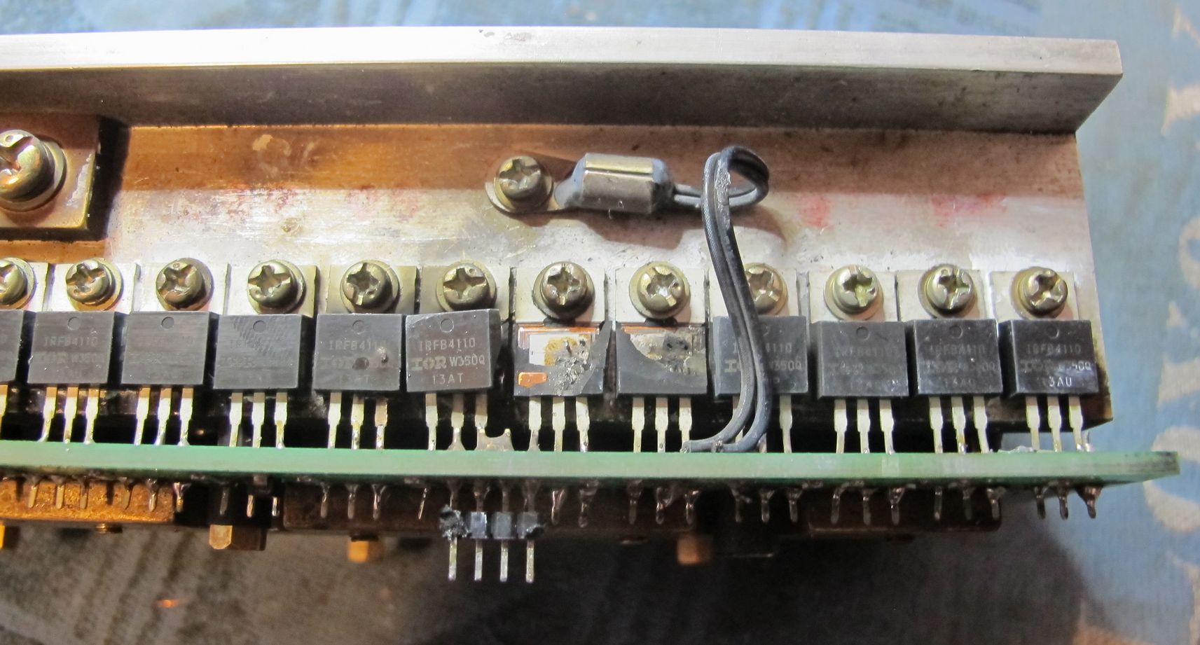

Возвращаюсь к теме. Спасибо за ответы. Как я понимаю, дроссель защитит ключи только от скачков тока в силовых элементах, но цепь затвора ключа остается?
Хотелось бы понять от чего все-же вылетают эти ключи.
Изначально родные стояли IRFB4310. заменили на IRFB4110.

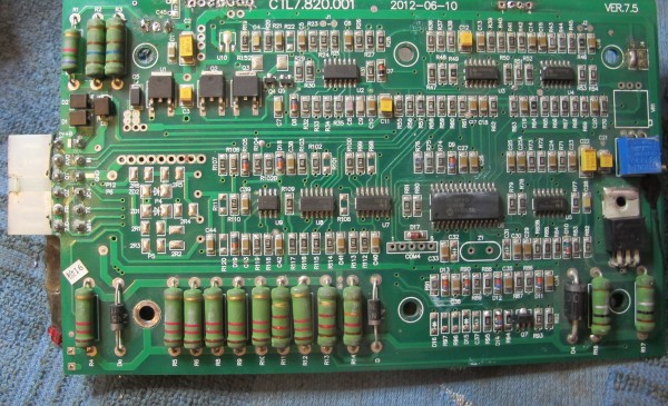

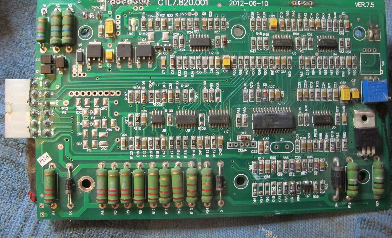

Драйверы не трогал, они дают плавное возрастание-уменьшение напряжения на затвор 0-12В. Их видно на фотографии платы (Q2 и Q3) Этого не достаточно чтобы свидетельствовать об их исправности? В электронике не силен, но хотелось бы разобраться с этим вопросом.
Двигатель последовательного возбуждения.
Возможно, посоветуете где приобрести контроллер взамен этому, чтобы не мучать в очередной раз?

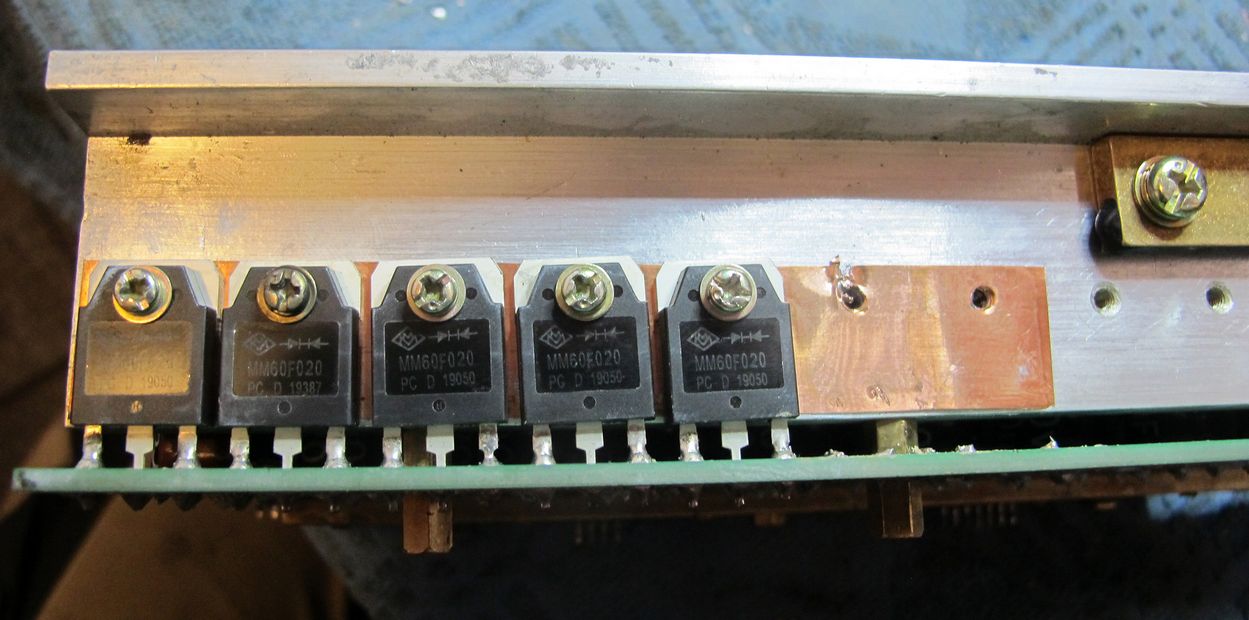

IMG_1126.JPG [ 2.88 МБ | Переглядів: 6794 ]
IMG_1128.JPG [ 1.77 МБ | Переглядів: 6794 ]
IMG_1130.JPG [ 2.89 МБ | Переглядів: 6794 ]

Но скорей всего причина в "кривых руках проектировщика". Жаль нету фото с торца и с низу силовой части.

Oleglikar писав(ла):
Феты IRFB4110 на Вашем фото похожи на поддельные, в частности отсутствуют полукруглые вырезы справа и слева от крепежного отверстия. Вот ссылка на даташит, внизу форма корпуса http://www.infineon.com/dgdl/irfb4110pb ... 15a9571e0b
Еще почитайте Ответ #985 http://electrotransport.ru/ussr/index.p ... #msg125790 и эту тему http://electrotransport.ru/ussr/index.p ... 9.0#topmsg
