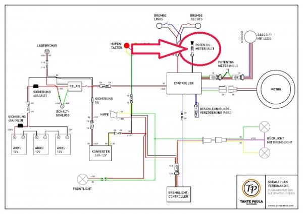

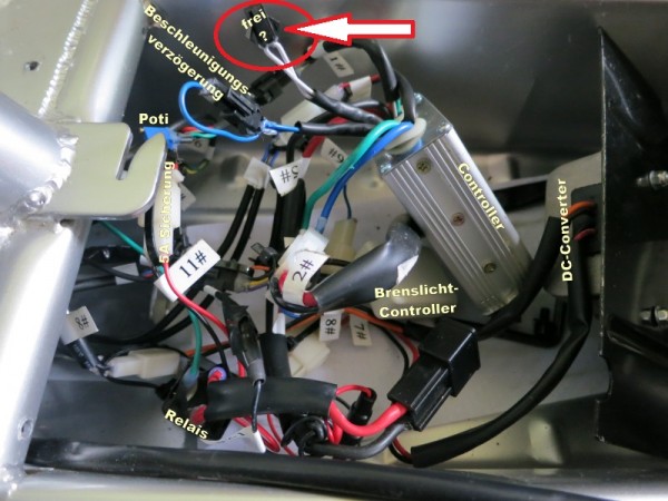

Друзья, не могу понять для чего этот выход на контроллере, там просто фишка... Может кто подскажет, буду благодарен.

Я так понимаю "зажигание" исключено? Т.е. контроллер работает с этим неподключенным разъемом?

Написано ж "потенціометр", може просто напруга, для індикації стану батарейки, поміряйте вольтметром, що там, під час спокою, та "погазувавши", там може бути напруга саме під час газу.
Да, все работает.

Померил, 4,78 вольта что в состоянии покоя что при газульке... Теперь еще больше смущает что это может быть...

Душилка или круиз.

Ну не факт. Судя по надписи "альт" в скобках - это может быть альтернативный способ регулирования с помощью переменного сопротивления (потенциометра), как иногда бывает в детских машинках в педалях газа :)
Попробовать замкнуть эти выводы через сопротивление 1-10кОм. Посмотреть откуда дым пойдет что произойдет при этом :)

Душилка или круиз.
Если круиз, то так понимаю его надо просто замыкать?
Ну вы шутник ))) Спасибо за дельный совет ))))

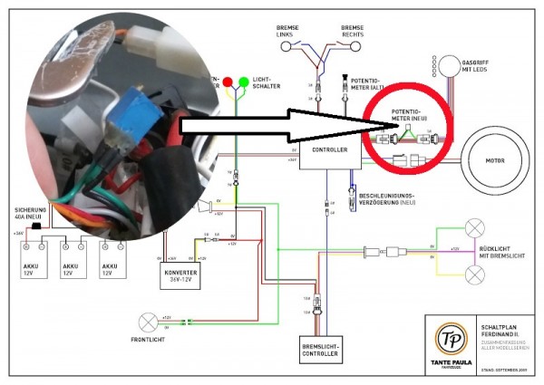

Вот на схеме отметил, там стоит такое переменное сопротивление, и именно оно регулирует максимальную скорость.

Попробовал режим круиза, не сработало (
 Заголовок повідомлення: Re: Что за вывод на контроллере?
#43035Повідомлення 29 вер 2017, 15:04

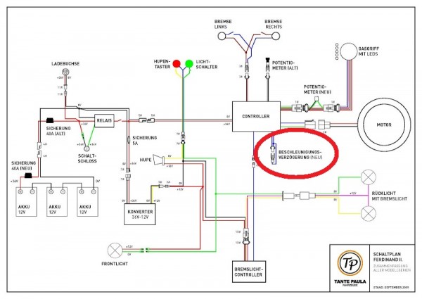

Сейчас снова вставил перемычку, дал газку на всю... Держу и думаю, как-то оно не так быстро крутится... вынимаю, даю газку и понимаю что раза в два быстрее вращается. Судя по всему скорость, 1 и 2 скажем так. :kidding: Глушилка, правда не знаю мощности ли, скорее просто скорости... Не шарю каким оно образом там ее ограничивает.
а на схеме, вот это уже наверное мощности...
Schaltplan FII4.jpg [ 96.02 КБ | Переглядів: 7908 ]
так как при вкл или откл ее, меняется плавность хода, хотя максималка сама не падает.
