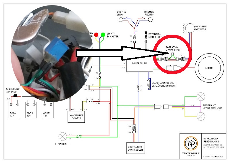

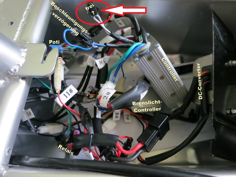

Друзья, не могу понять для чего этот выход на контроллере, там просто фишка... Может кто подскажет, буду благодарен.
Schaltplan FII1.jpg [ 95.75 КБ | Переглядів: 8034 ]
IMG_0323a1.jpg [ 153.93 КБ | Переглядів: 8034 ]

Написано ж "потенціометр", може просто напруга, для індикації стану батарейки, поміряйте вольтметром, що там, під час спокою, та "погазувавши", там може бути напруга саме під час газу.
Померил, 4,78 вольта что в состоянии покоя что при газульке... Теперь еще больше смущает что это может быть...

Душилка или круиз.

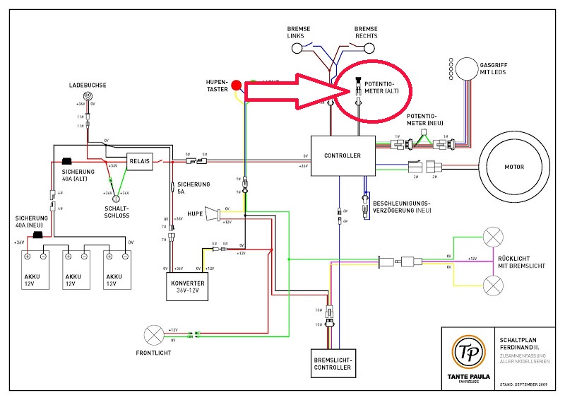

Ну не факт. Судя по надписи "альт" в скобках - это может быть альтернативный способ регулирования с помощью переменного сопротивления (потенциометра), как иногда бывает в детских машинках в педалях газа :)
Попробовать замкнуть эти выводы через сопротивление 1-10кОм. Посмотреть откуда дым пойдет что произойдет при этом :)

Если круиз, то так понимаю его надо просто замыкать?
Ну вы шутник ))) Спасибо за дельный совет ))))
Вот на схеме отметил, там стоит такое переменное сопротивление, и именно оно регулирует максимальную скорость.
Schaltplan FII-4.jpg [ 131.82 КБ | Переглядів: 7942 ]

Попробовал режим круиза, не сработало (
 Заголовок повідомлення: Re: Что за вывод на контроллере?
#43035Повідомлення 29 вер 2017, 15:04

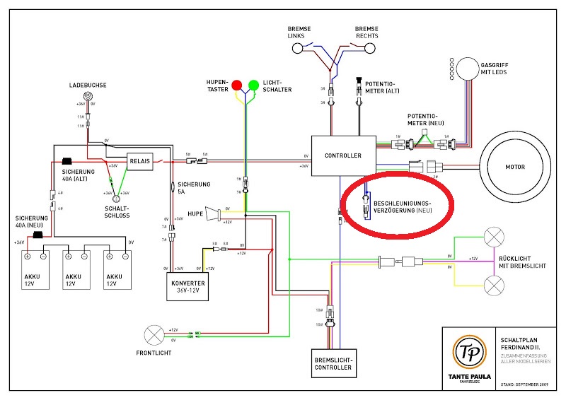

Сейчас снова вставил перемычку, дал газку на всю... Держу и думаю, как-то оно не так быстро крутится... вынимаю, даю газку и понимаю что раза в два быстрее вращается. Судя по всему скорость, 1 и 2 скажем так. :kidding: Глушилка, правда не знаю мощности ли, скорее просто скорости... Не шарю каким оно образом там ее ограничивает.
а на схеме, вот это уже наверное мощности...
Schaltplan FII4.jpg [ 96.02 КБ | Переглядів: 7894 ]
так как при вкл или откл ее, меняется плавность хода, хотя максималка сама не падает.
