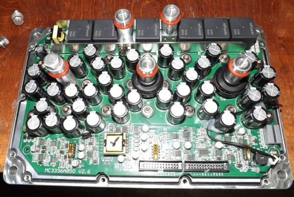

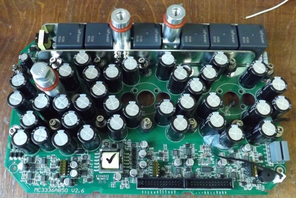

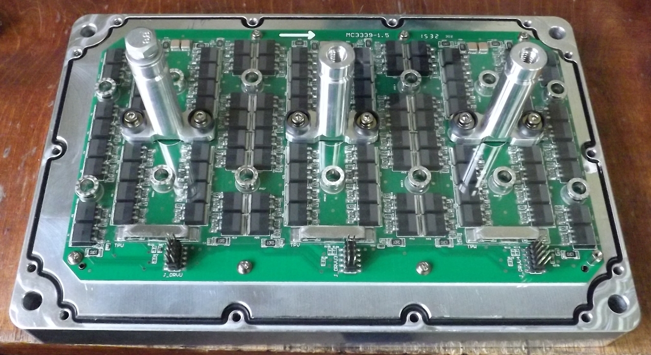

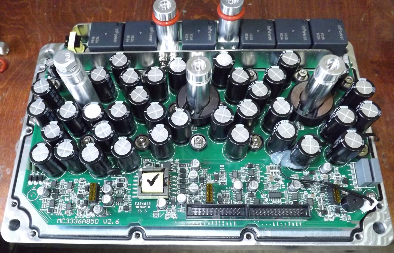

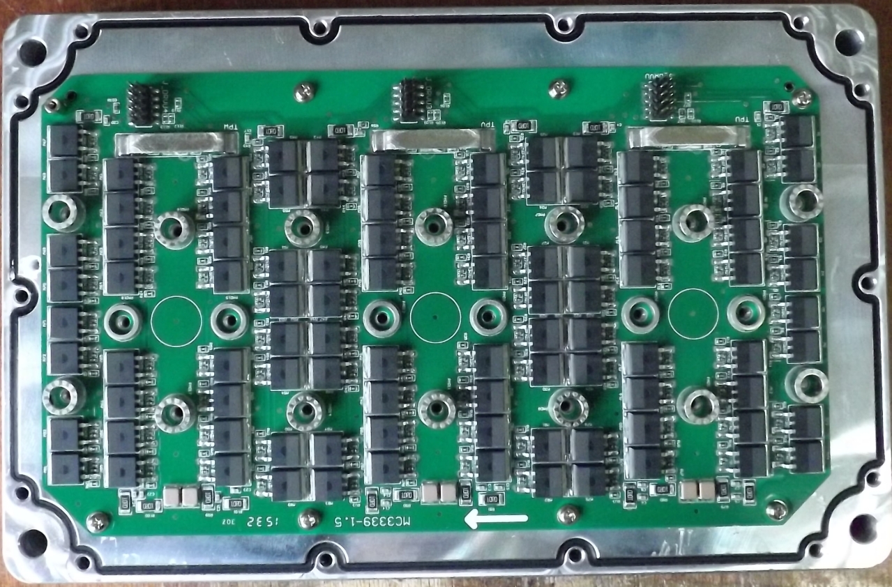

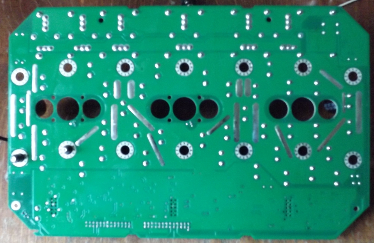

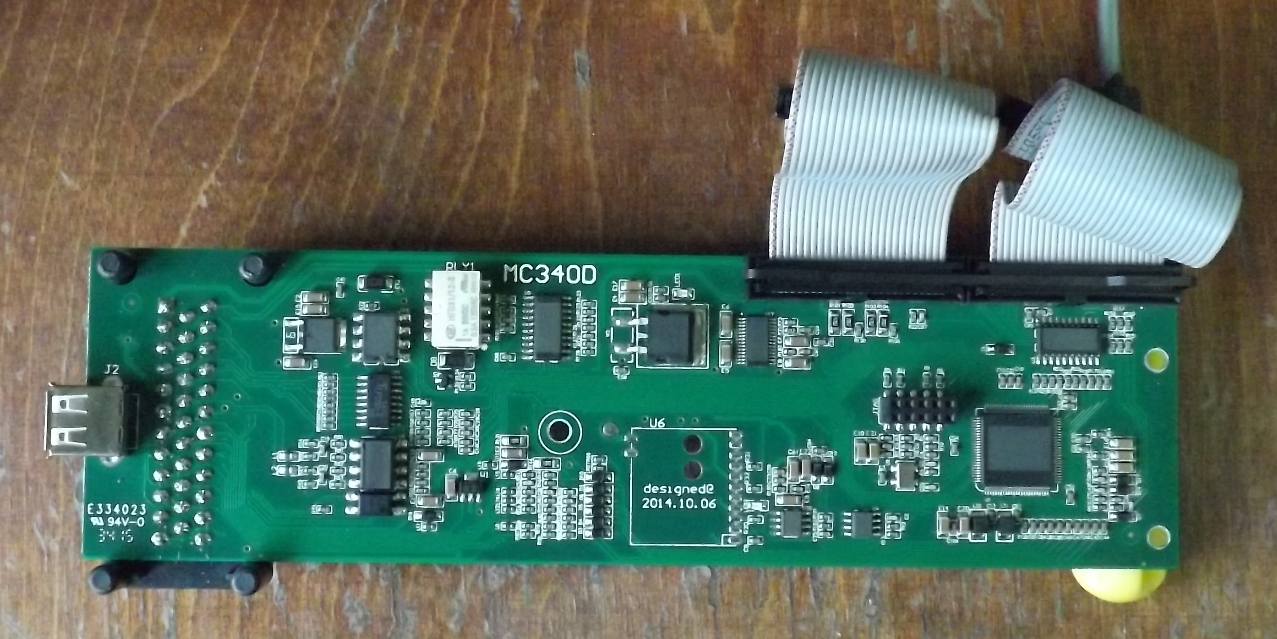

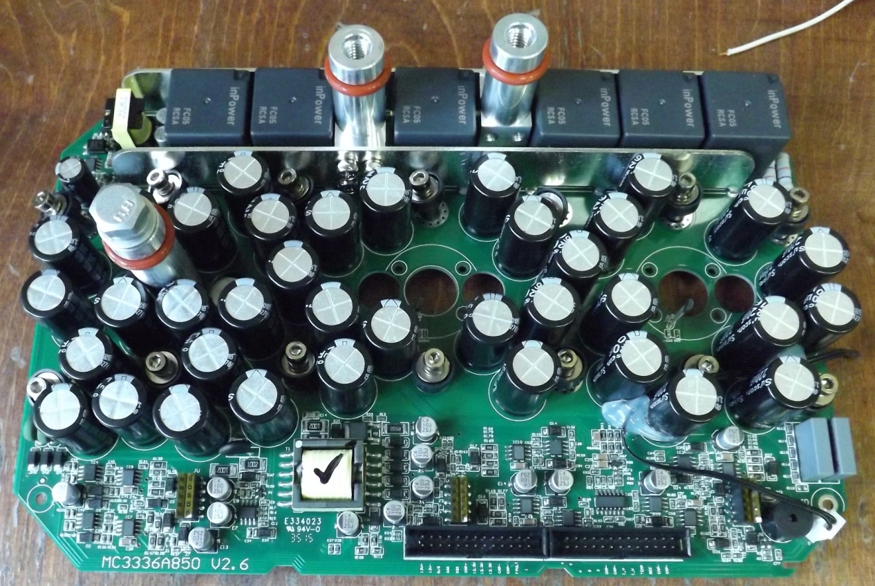

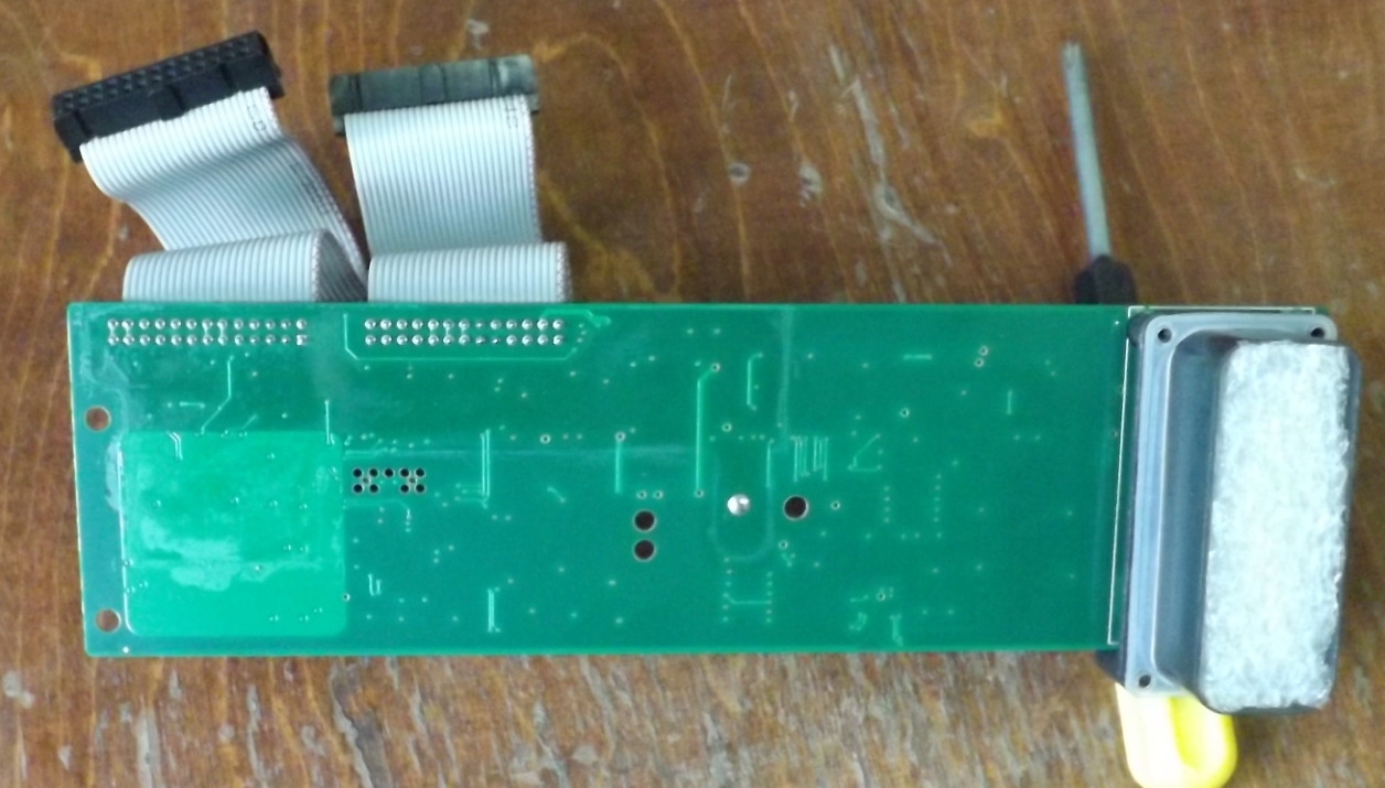

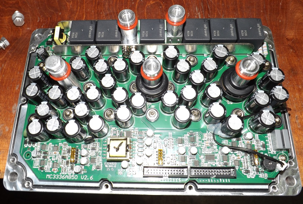

Здесь фото внутренностей контроллера на 80-125В 500А 55кВт, модель: МС3336-А850.
Очень интересно сравнить с контроллером Келли на 96В 500А, да и это может кому то помочь в создании и компоновке нашего Украинского.

#44461Повідомлення 24 жовт 2017, 22:58
Мда, разработать силовую часть контроллера на такие токи ... это надо дофига знать и долго в этом варится, я к примеру чувствую что такое не потяну, полюбому ведь упрусь в какой нибудь свой не диагностируемый косяк или топологии, или схемный.
Поэтому мне видится китайский подход, силу надо скопипастить в чистую, вместе с драйверами ключей и аппаратными защитами, и желательно аппаратными ШИМ контроллером, а уже программу мужно ваять самостоятельно.
Был у меня недавно опыт, взял я мост из ключей (4 мосфета) от электроусилителя руля, там прямо на плате с ключами есть чуток резисторов и конденсаторов в обвязке ключей. Ну думаю там японцы (контроллер был маде ин джапан) правильно около-затворные цепи посчитали, подключу я свой драйвер через них. Короче, ключи грелись шо невменяемые (крутил мопедный стартер), пока тупо ножиком не повыковыривал всю эту конденсаторно-резистивную обвеску, тут сразу ключи и остыли. Вот и сиди думай, может отсутствие помех у них было в приоритете над потерями в ключах, и частота наверно гораздо ниже моей........ В общем, тырить топологию тоже надо с умом.

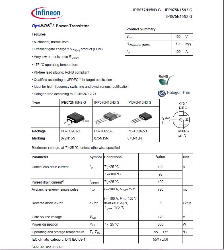

Определил какие мосфеты стоят в силовом блоке.
Новый рисунок (15).jpg [ 97.68 КБ | Переглядів: 9560 ]
datasheet(3).pdf [424.44 КБ]
Завантажень: 829

Силовая часть это только треть дела, самое главное "мозги" контроллера, а это уже не так просто.
http://controllers.emkit.net
#44530Повідомлення 26 жовт 2017, 16:22
Звідки: Ternopil
Для программиста сложна железная часть, так как эмуляция сильно отличается от реального изделия, и порой 5мм доолнительного проводника или лишний изгиб приводят к фатальному браку.
Для продвинутого электрика-электронщика силовая часть, как семечки, видит ее насквозь без схемы и эмуляции, а вот написать код ему зачастую непосилу.
Кстати, я так же хотел делать контроллер. Алюмоламинат с припаянными ключами, конденсаторами, драйверами. А мозги отдельно в свинцовой коробке с толщиной стенок 5см :lol:
моя Smart BMS
#44580Повідомлення 27 жовт 2017, 08:50
Звідки: Ужгород
Сделаю фото главного контроллера покрупнее, может кто то вычислит его маркировку по обвязке и возможно удастся прошивку под него корректировать?
#44584Повідомлення 27 жовт 2017, 11:08
Звідки: Ternopil
Дизасемблировать и править прошивку - это убийство для мозгов. Проще уже свою написать :) Конечно, можно подкорректировать мелочи, но основной алгоритм практически невозможно. И это при условии, что удасться считать кристал, так как в 99,9999% случаев производитель ставит запрет на чтение во избежании кражи интелектуальной собсвенности :).
