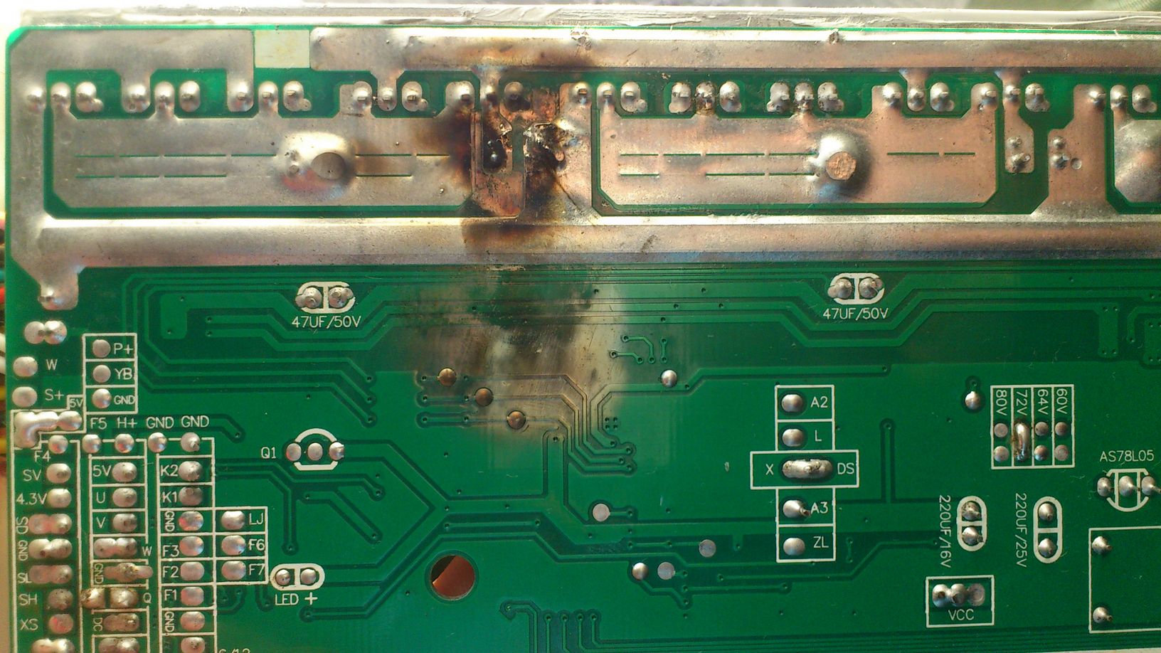

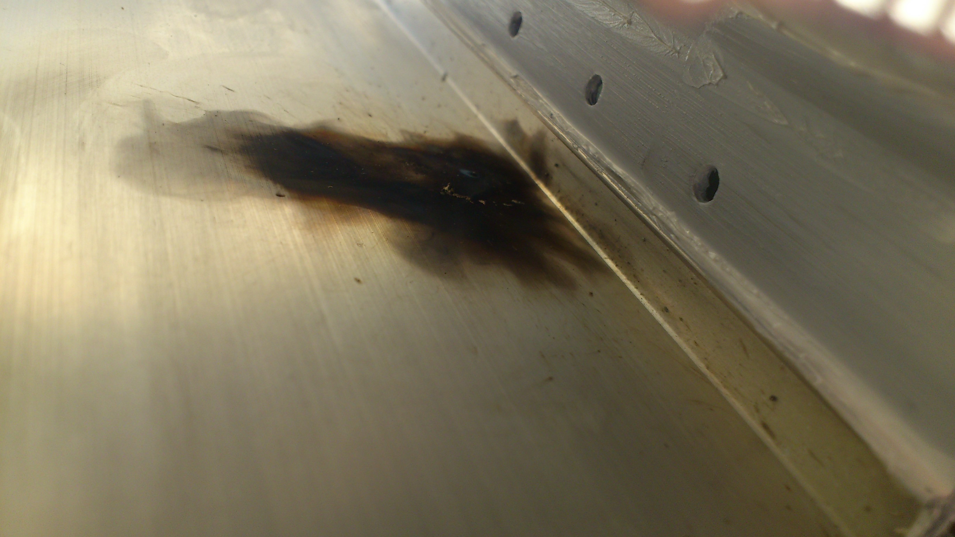

Вирішив розібрати контролер - Інтелігент і я в ужазі sad коротнув високовольтний конденсатор на одній із фаз при чому, ключі візуально нормальні. ((. Розібрав і старий контролер, там все ок. При чому КЗ напевно відбулося при першому включенні контролера, це напевно вибив автомат, а я блін думав, що я забув його включити, але п, а потім раз і стало.
Значить накрилося МК, бо з іншим контролером не запускається(((

[quote="Zevs0812"], странный вы человек , вам дают совет ,и методику проверки МК , вы вместо тестирования МК , зачем то полезли в контроллер и коротнули его.
Для проверки полевиков в контроллере , совсем не обязательно его вскрывать и тем более коротить кандеры.

Так ТС не специально полез в контроллер коротить высоковольтный кондер судя по копоти на корпусе. Вполне вероятно, что внутри осталась стружка, которая сделала свое дело...
Ну, а мотор нужно проверять однозначно, для начала хотя бы вывесить и покрутить, если замыкание, то легкого вращения не будет...

если бы это была стружка , она могла замкнуть один из выводов кандера на корпус , но корпус сам по себе изолирован от схемы , КЗ бы не было.
Тут явно видно что выводы кандера одновременно коснулись корпуса , на корпусе характерный след дуги и шарики меди или олова вокруг.
Ничего страшного , это бывает.

Интересно, я не раз разбирал контроллер и почему-то ничего не коротило. Может все таки заводской брак, выводы могли длинные оставить, плата не абсолютно жесткая, а все таки прогибается под усилием...
