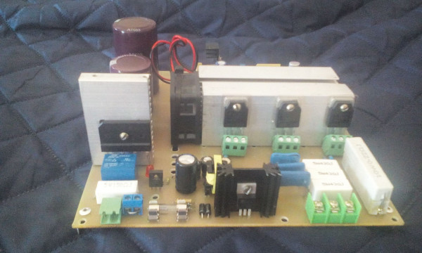

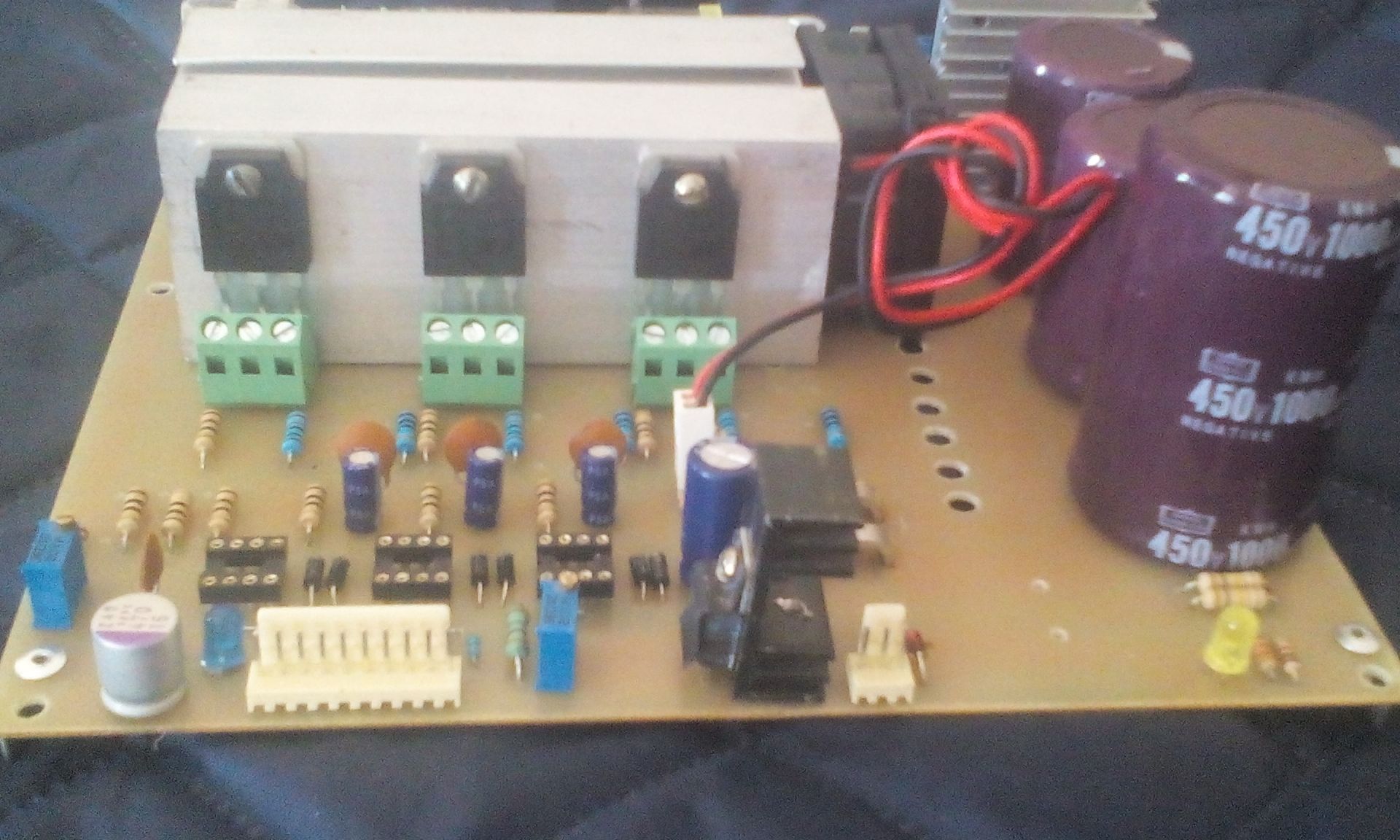

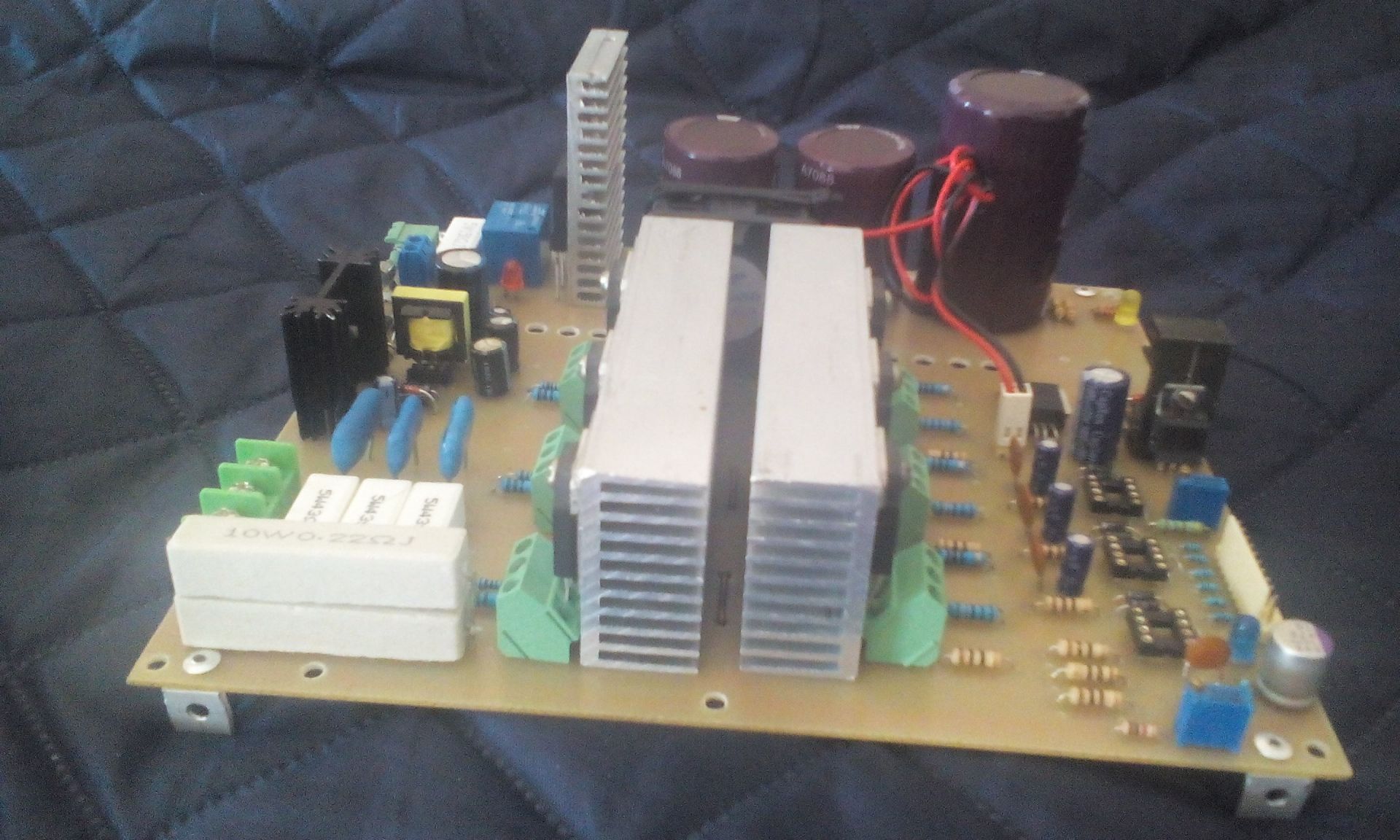

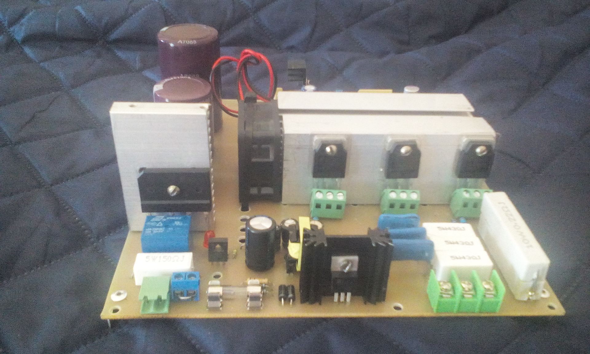

привеД народ , замутил свой контроллер для асинхронного движка без перемотки на 96 вольт , мощность вытягиваю формой ШИМа

Восьмикрут шо ли?))
Расплывчатые лампочки, хаотичное клацанье тумблером...
Схема, ньютоны метры, мощность - где?
Или очередная ютубовская замануха для срубывания бабла на подписчиках?)))

Ну это совсем другое пальто!).
Сброс энергии куда при сбросе нагрузки?
По тяговывым характеристикам как?
Судя по входным электролитам он на мощность пару тройку киловатт если от сети.
Лапы ИЖБТ в DEGSONы винтами зажаты что ли?

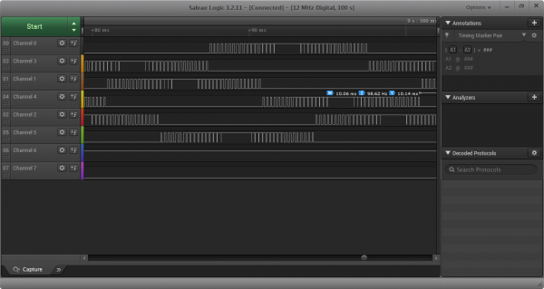

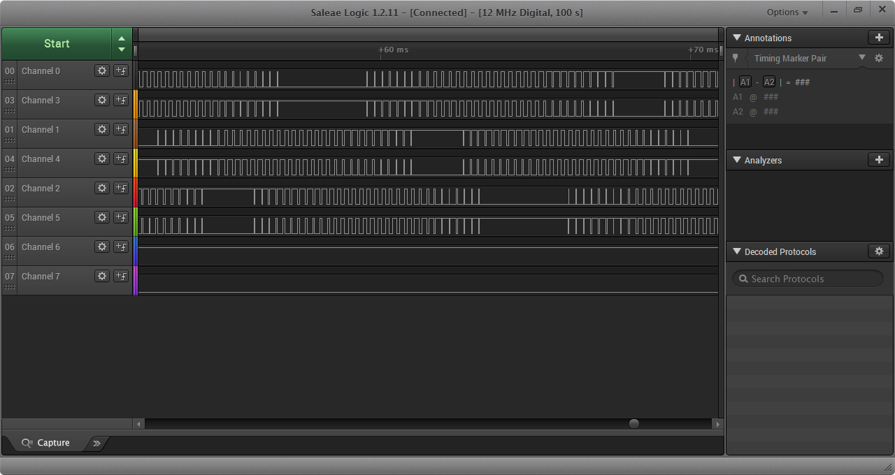

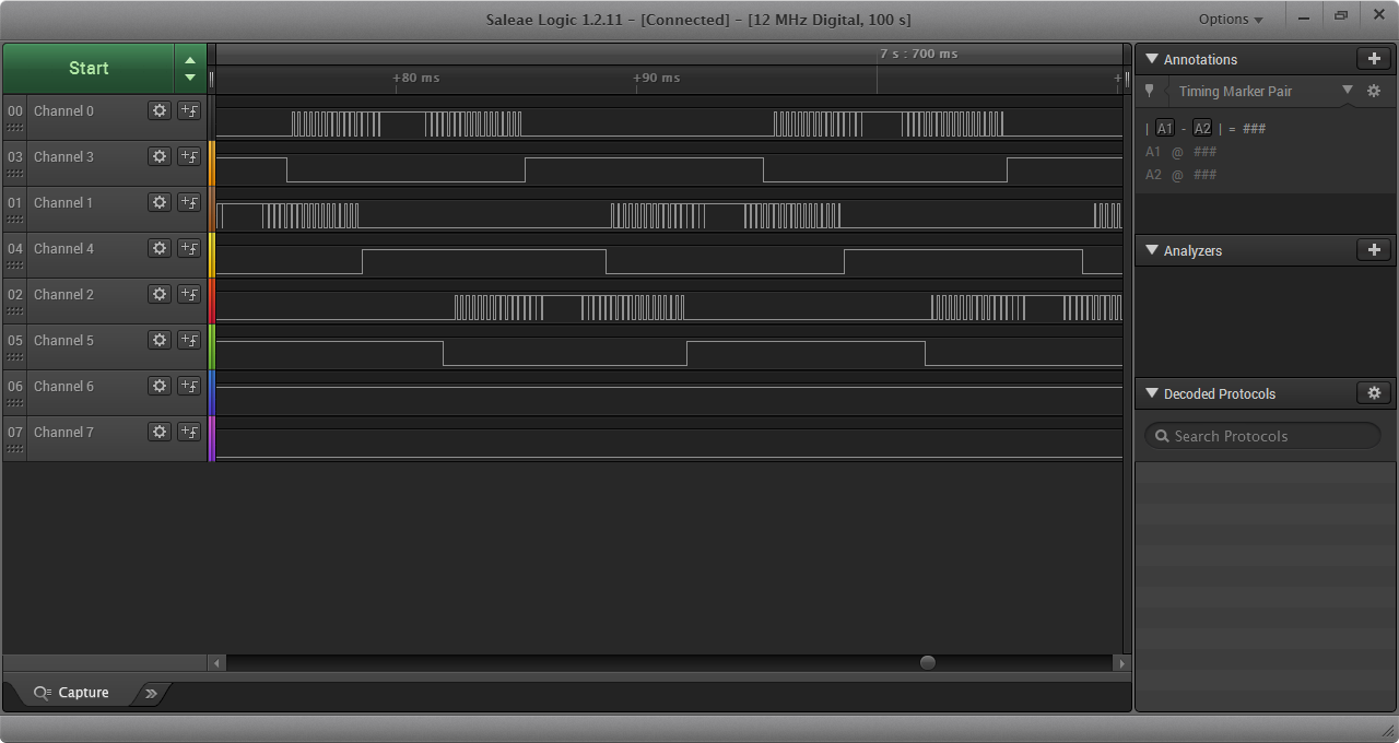

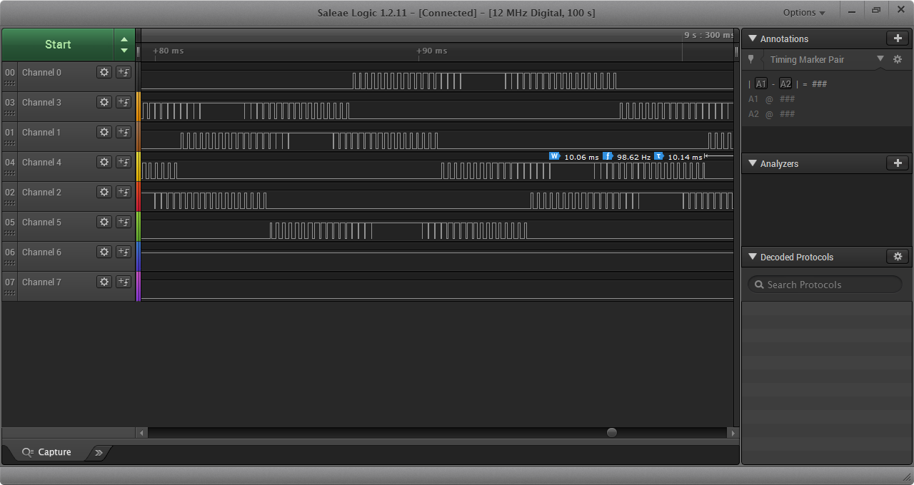

судя по электролитам это 310 вольт , заходите на мой канал в ютуб есть видео испытаний , наколхозил три режима ШИМа , самый мощный режим это гибрид ,
да винтами зажаты чтобы не трахаться перепаивать
одна сторона.png [ 75.01 КБ | Переглядів: 16808 ]
две стороны.png [ 72.72 КБ | Переглядів: 16808 ]
гибрид.png [ 72.51 КБ | Переглядів: 16808 ]

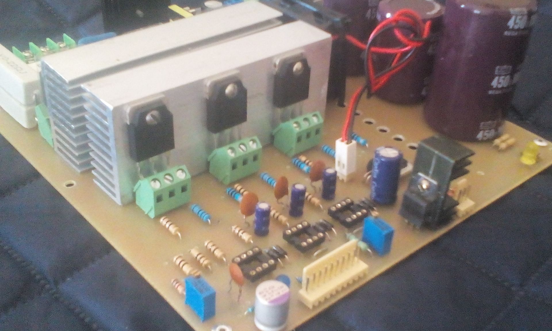

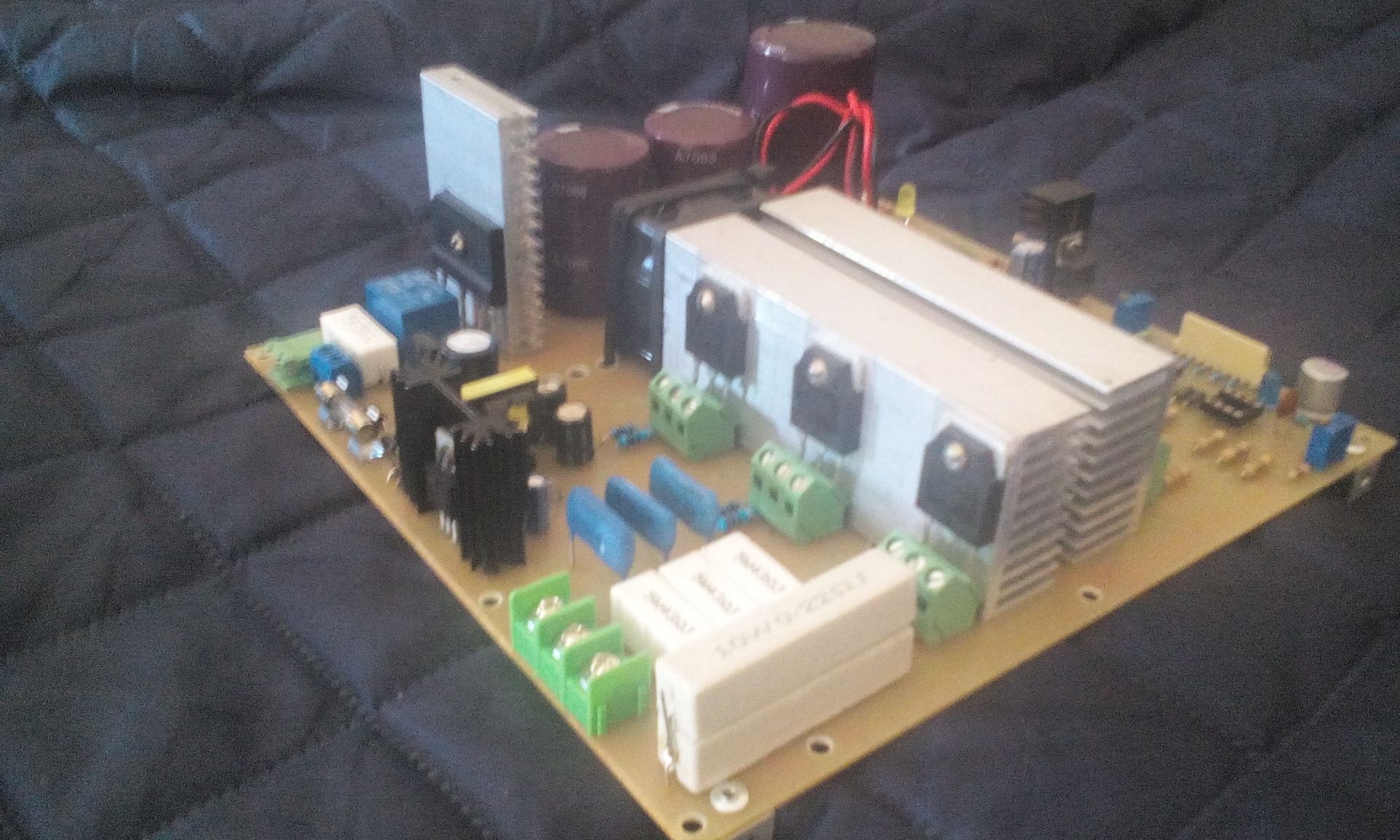

ВОТ держите
