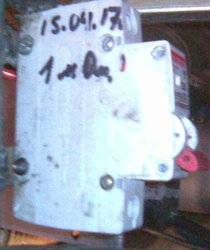

Вот мой АЗС ,
2018-01-12 21 06 51.jpg [ 30.6 КБ | Переглядів: 12478 ]
данные я снял в день покупки ,( надпись фломастером) что бы периодически проверять и при необходимость чистить контакты.
Дык вот сейчас значение общего сопротивления автомата составляет 1.2мОм.( на выводных клеммах) .
Автомат 60А групппа С.
борт напруга 65В , ток 120А кратковрем, , средний ток 40А.
 Заголовок повідомлення: Re: Главный выключатель батареи
