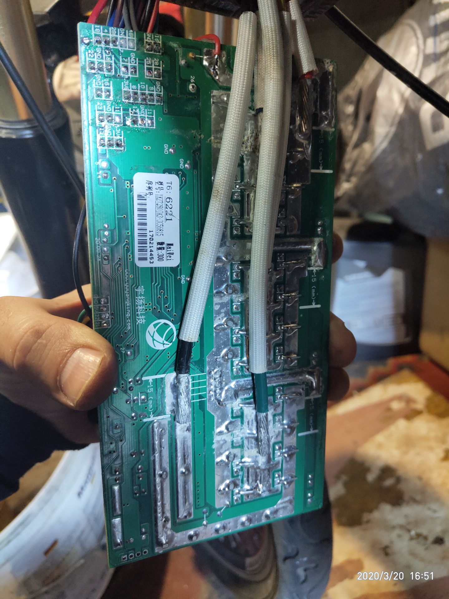

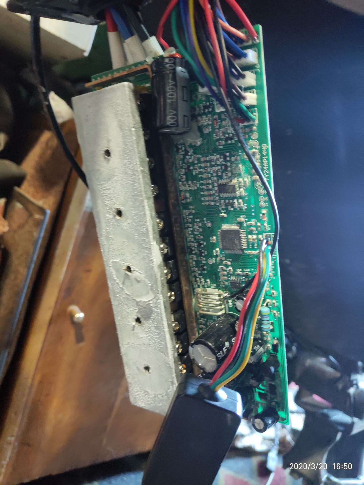

Подскажите пожалуйста
Купил контроллер yuyangking 7280a
Он рабочий шол без блютуза даже разъема небыло
снят был с какого то мото
Я нашел отдельно модуль блютуз припал его на прямую к плате блютуз находит Но не подключается

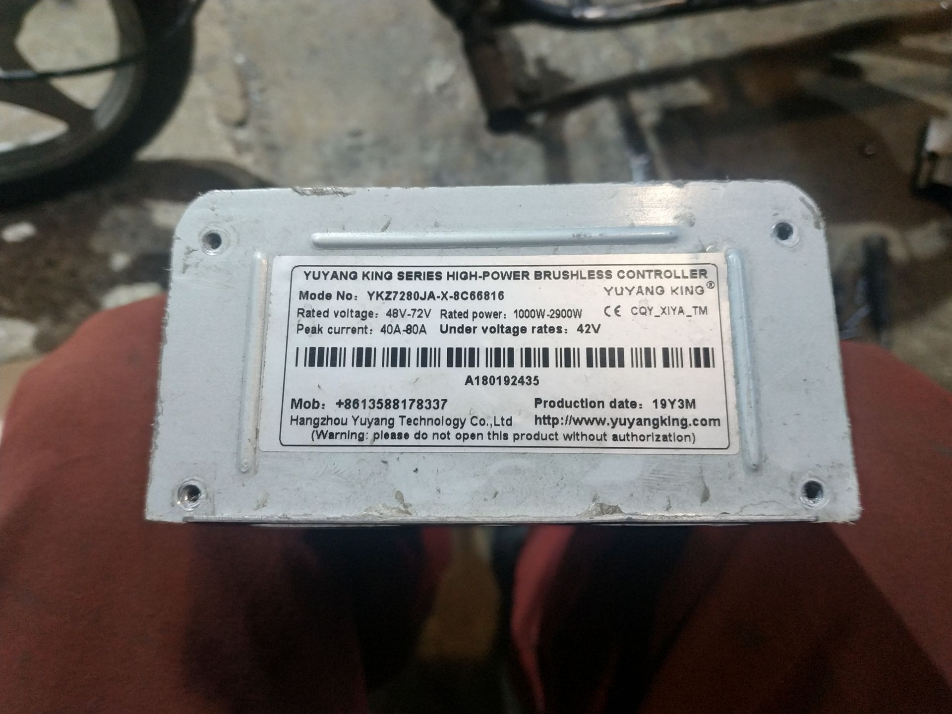

Микроконтроллер вашего контроллера без поддержки блютуз. Контроллер Ваш скорее всего от Bravis все настройки там на максимуме, рекуперация не работает на 72 вольтах. На фото шильдик контроллера который поддерживает блютуз.
