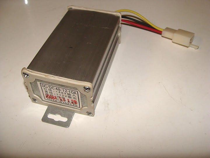

Конвертори з різною вхідною напругою відрізняються тільки номіналами деяких елементів. Схемотехнічних відмінностей немає.

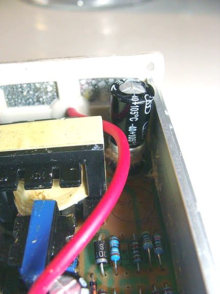

Вказані конвертори мають "болячку". На виході в фільтрі використовується електролітичний конденсатор. На високих частотах електролітичні конденсатори працюють досить неефективно і помітно гріються, в наслідок чого швидко виходять з ладу.
DSC03629.JPG [ 36.41 КБ | Переглядів: 5724 ]
Для усунення вказаного недоліку бажано в паралель до електролітів додати керемічні або плівкові конденсатори. На фото показано де це треба зробити.
DcDcConverter.jpg [ 102.1 КБ | Переглядів: 5724 ]
Якщо конденсатор на виході вже віддав богові душу - замініть його на два з сумарною ємністю яка дорівнює ємності покійника.
А ще краще встановити електроліти "Low ESR".
