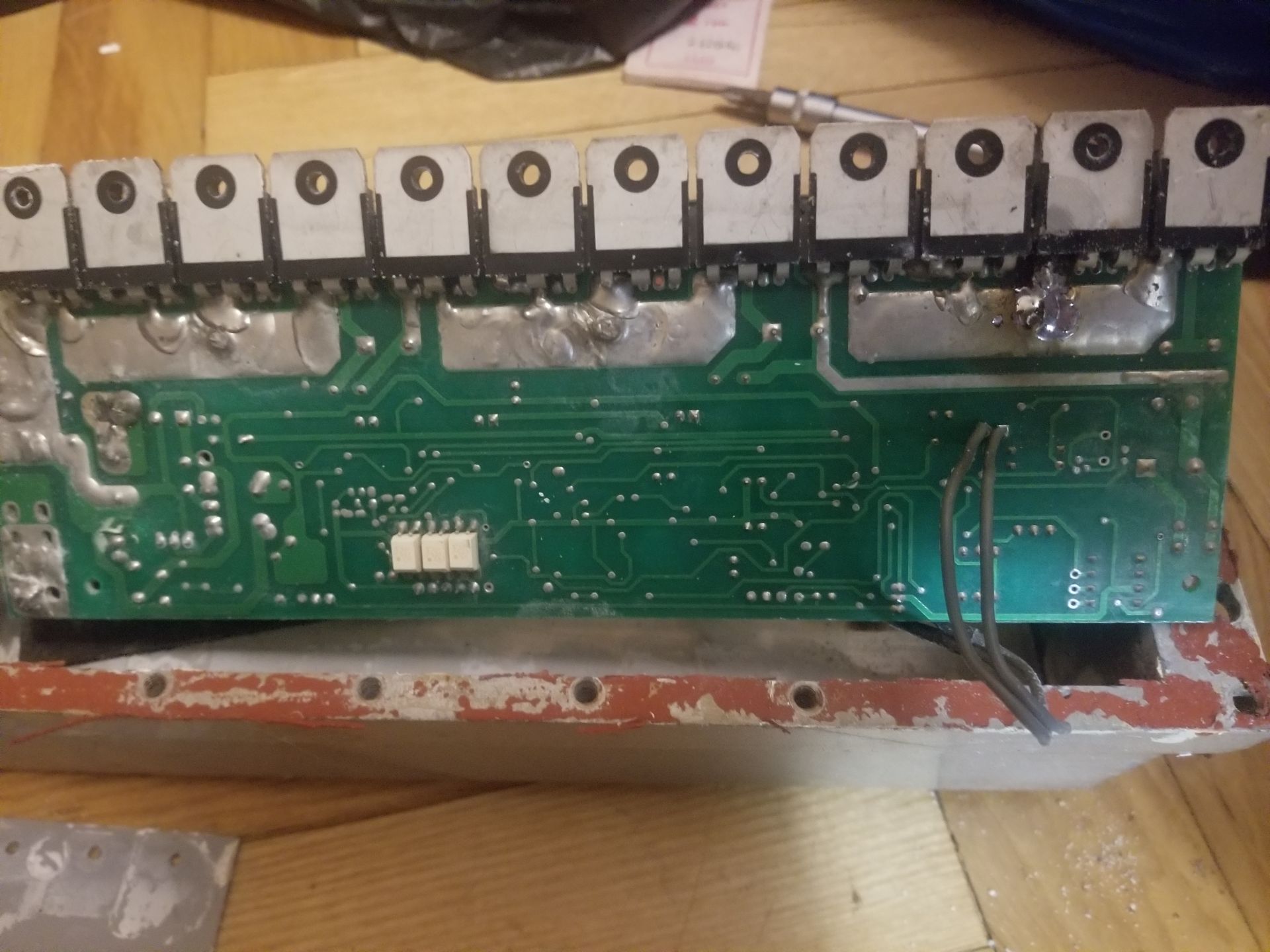

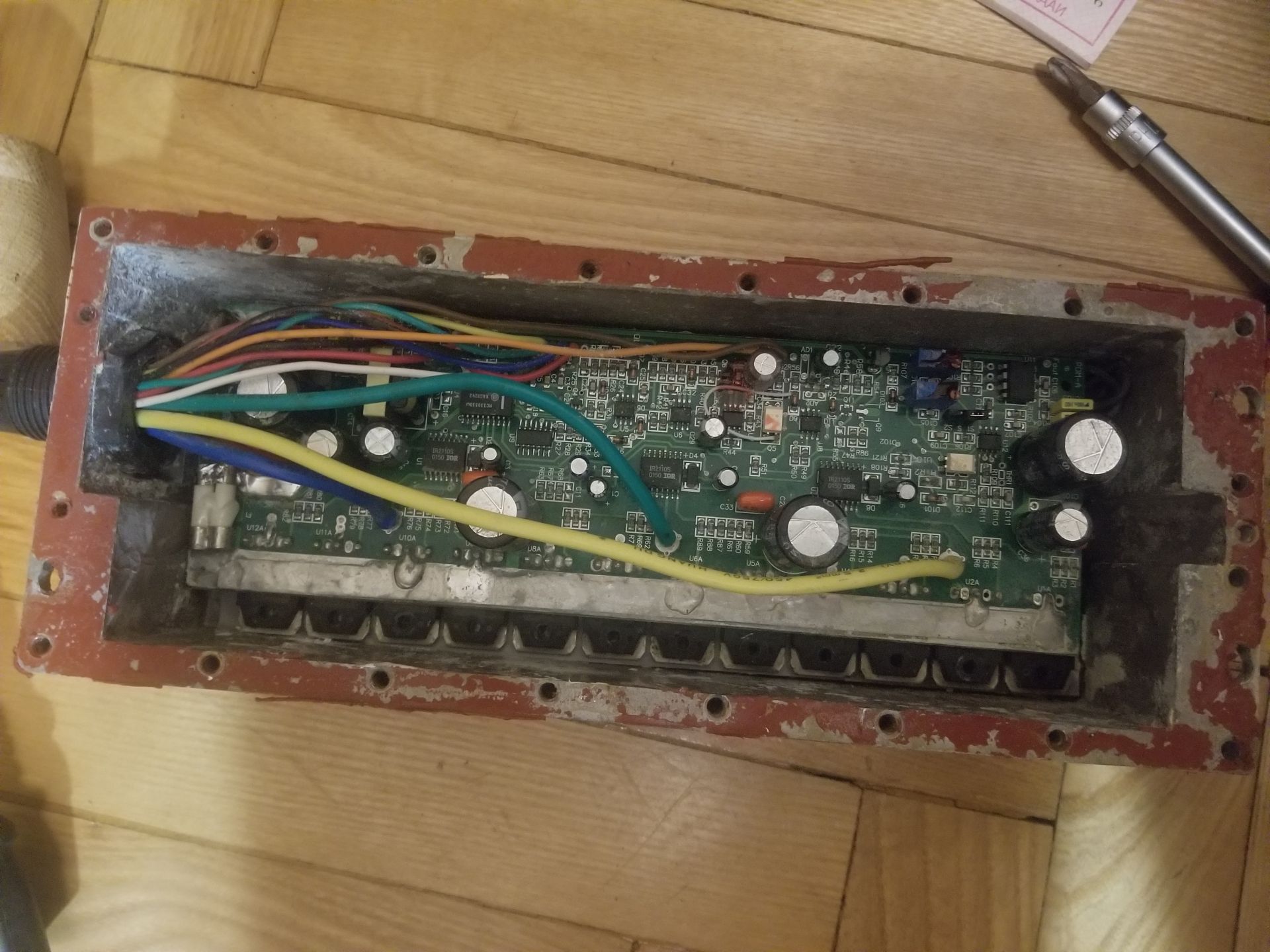

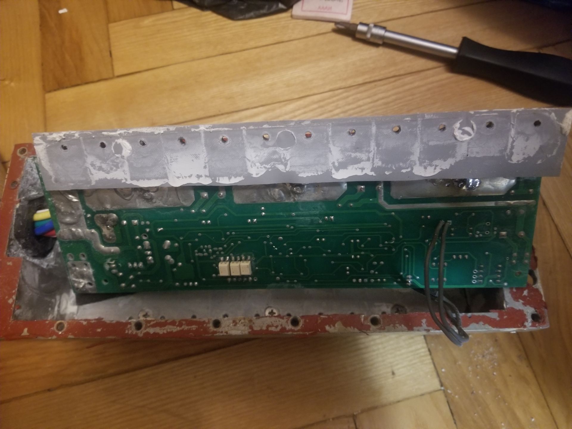

Прошу помощи новичку в электротранспорте. Переделываю старый хонда такт в электро, купил для этого набор контроллера и колеса, якобы с разборки из германии (на олх из полтавы). Год спустя (наконец-то) спаял аккум (16s lifepo4), но стал вопрос с контроллером. Я его разобрал, на фото видно подгорелость одного транзистора. Контроллер не работает, прошу опознать, поделится (если есть) схемой или контактом и предложением по ремонту его.

Вроде как на корпус пробило. Может транзисторы целые. Может предохранителю хана.

Это может быть проблема в мосфете. Проверяйте все транзисторы в подгоревшем канале. Возможно проблема только там.

2 транза звонятся насквозь во все стороны, которые рядом с подгоревшим, а подгоревший вроде норм...

Меняйте все полевики фазы,один родной оставлять не стоит. И еще момент-драйвера полевиков тоже могли погореть. Если после замены транзисторов останутся приколы-придется драйвера менять.

я так понимаю в моем случае драйвера - это IR21105 на 1й фотке?
боюсь паяльником не поменяю эту микруху. И жуткий стук который был после перепайки плеча полевиков пропал. Это может драйвер глючить при нагрузке?

Да,драйвер опознан правильно. Глюки с датчиками Холла маловероятны,так как большинство контроллеров при включении проводят диагностику периферии и при неисправности одного из Холлов вообще не запускаются, не реагируют на ручку газа. Хотя все может быть.
