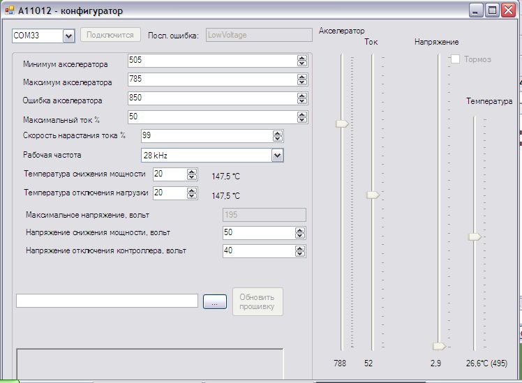

Коллеги, прошу помощи в правильной настройке контроллера от Юрия Логвина (Романтика).
Имеется приобретённый с новья контроллер 360А/200В для сериесника, сам сериесник ДС3,6-7,5-14 без переделок. Аккумы, купленные у Grigoriy.k "Yuasa" 24штХ75АЧ из темы: viewtopic.php?f=113&t=2023. Всё это собрано в донор "Таврия" и уже ездило по заводу (сборка с разрешения начальства в мастерской предприятия). ПроводА от батки до контролика и до двигателя - 2Х16см*2, между контроликом и двигателем установлен рекумендуемый кольцевой дроссель, педаль газа - резисторная от "калины".
Пара фоток:
Новый рисунок (1).jpg [ 55.62 КБ | Переглядів: 7746 ]
Согласно инструкции А11012 установлены пределы реакции акселератора (педали газа) - максимум/минимум/ошибка.
Что означают остальные параметры:
максимальный ток %, скорость нарастания тока %, рабочая частота (критерии выбора), и другие?

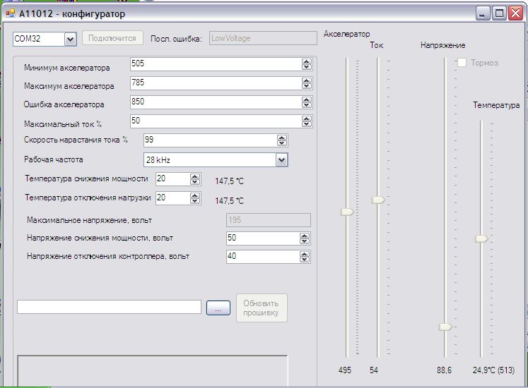

Ещё:
Новый рисунок.jpg [ 58.58 КБ | Переглядів: 7746 ]
Напряжение батареи выводится заниженное 88,6 против фактических 96В. Если это рассогласование нельзя устранить програмной калибровкой, то можно и забить на него, внеся соответствующие корректировки в предельные напряжения.
Проблема сейчас в вялой динамике авто. Движение начинается при нажатии на педаль газа примерно до половины, ток поднимается максимум до 60А при полном нажатии на газ (4-я передача, троганье или ускорение при движении). Максимальную скорость пока не замерял - места мало разогнаться.

#85074Повідомлення 15 черв 2019, 13:33
У Вас максимальный ток 50% - 180А. С таким током динамики не будет. Поставте для начала 80%.

Изменил порог ограничения тока с 50% на 75%. Теперь реальный ток на старте порядка 120...130А. Хотелки по динамике вроде бы удовлетворяет.
Остаётся в силе вопрос по остальным пунктам настроек, что они означают - так никто и не ответил. :ups:
Я тоже так думал. При такой настройке у меня максимальный реальный ток был всего 60А, я же писал выше. Меня терзают смутные сомнения, но сначала проконсультируюсь с изготовителем. После, с его согласия отпишусь здесь.

#85469Повідомлення 20 черв 2019, 20:32
А Вы случайно не путаете батарейный и фазный ток ?
 Заголовок повідомлення: Re: настройка контроллера emkit
#85474Повідомлення 20 черв 2019, 20:54
Звідки: Херсон, Украина
А какая между ними разница при двигателе ДС-3,6 и ШИМ-контроллере с двумя входящими и двумя выходящими проводАми? Не исключено, что путаю. В двух словах объясните, если сможете или ссылью вдарьте. Буду благодарен.
На скринах, приведённых раннее, не указан вид тока (батарейный или фазный). Поэтому я интуитивно принял указанный ток как общий, потребляемый контроллером и двигателем. То есть - батарейный, я так понимаю? И амперметр (с шунтом) у меня стоит в разрыве "минусового" провода с батареи.
П.С. С терминологией "батарейный" и "фазный" токи (в частности, для сериесника) разобрался сам. Какой ток указан в конфигураторе - вопрос. Посему, этот и другие вопросы остаются.

Алексей В писав(ла):
А где видно что 360А - максимальный ток ?
При изменении рабочей частоты - ток (на ползунке) изменяется почти в 2 раза. Так должно быть ?

где видно что 360А?
Пост №1 + http://controllers.emkit.net/контроллеры-2/ - здесь выбирал желаемое.
Ненаю, поэтому и задаю вопросы.
П.С.
Разобрался с помощью дружественного сайта. В конфигураторе указан фазный ток. Он же фигурирует и в максимальном токе контроллера.
