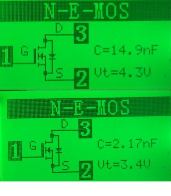

Параметри IRFP4668 з двох різних партій, різниця в часі 6 місяців.....
11.JPG [ 35.21 КБ | Переглядів: 11040 ]

Oleg
Уменьшенная емкость говорит о малом размере "физического кристалла" транзистора что косвенно может служить доказательством подделки если судить о силовых ФЕТах

Добрый вечер.
Вижу знакомые картинки.Infineon.
Во первых ,позвольте поправить ТС, IGBT -это биполярный транзистор с изолированной базой.
С этими модулями силовой электроники знаком лет 10-15.
Современные драйвера управления этими модулями (IGBT ,MOSFET) уже адаптивные к разбросу параметров от экземпляра до экземпляра,но при выходе из строя силовой части ,как правило "горит" и предварительный каскад .В эпоху 2003-2008 г (отсутствия сегодняшнего интернета) ремонт силовой части производили вместе с заменой всей трехфазной схемы управления силовыми ключами.
Что касается подделок,то у меня сомнения,т.к. уменьшение любых емкостей в "не конденсаторе" -приветствуется (увеличивается быстродействие).Другое дело -разброс параметров .Это уже признак устаревшего оборудования (или неисправного ,или персонал .......).
P.S.Ремонт на "авось" таких устройств,действительно, приведет к значительным финансовым затратам.

thunder_blade писав(ла):
Oleg
4-ре транзистора в паралель. Плата управления от Романтика. Двигатель на постоянных магнитах (на якоре).Сопротивление обмотки статора по постоянному току - 0,5 Ом. Напряжение батареи - 99,5 В. Проехал где 100 км в разных режимах и всё..... "Раскол" всех 4-х.... Радиатор (МЕДНЫЙ) - чуть тёплый......
