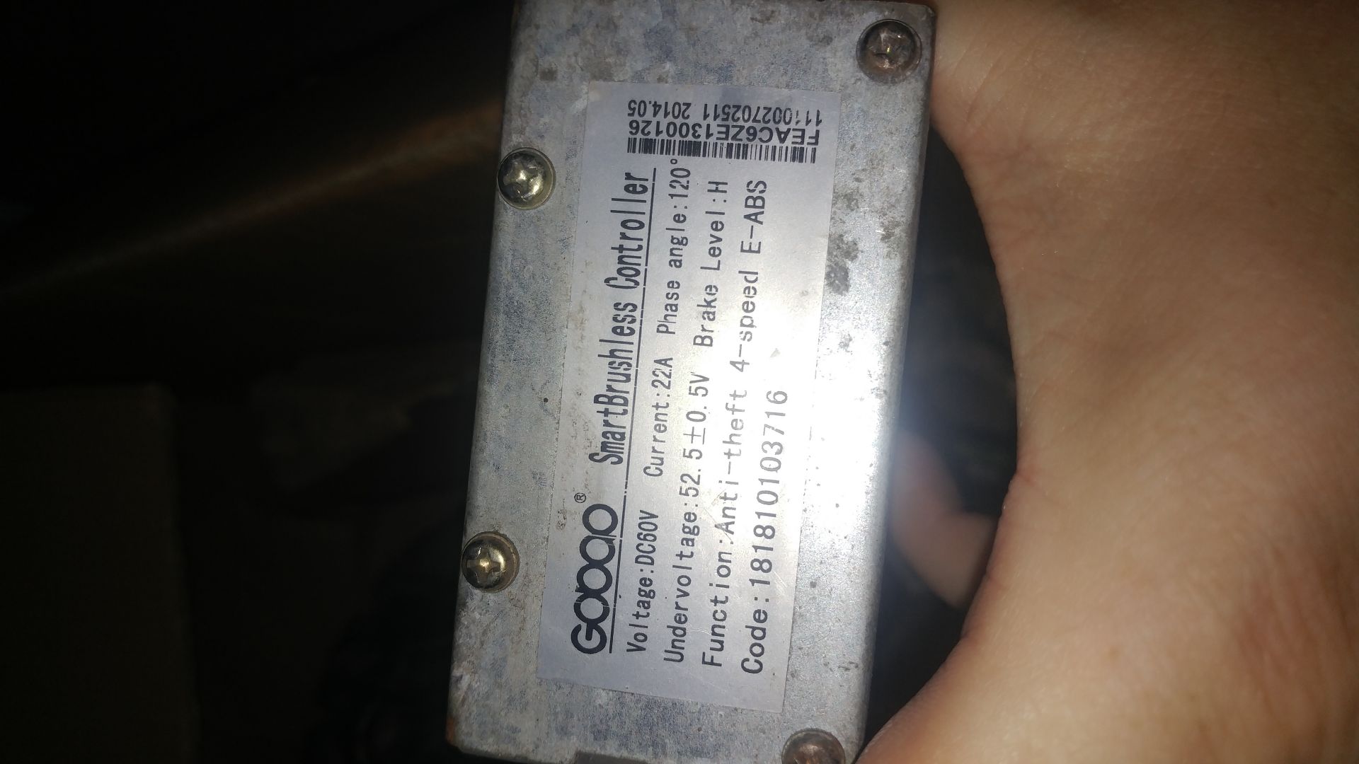

Всем привет. Приехал знакомый привез фарш...гм..по другому сказать нельзя). Мотор колесо ноунэйм я вангую 1300ватт и контроллер вроде с шильдиков но инфы на распиновка нет... И какую ручку газа к нему приделать можно?

Yurij писав(ла):
Це контролер від електровелосипедів таких, як Veola, Benlin і йому подібних. У мене такий контролер на бенліні стоїть. Мотор-колесом там на 450-500Вт. Ручка газу можна підключити будь-яку, яка підходить для електротранспорту ( там три проводка). Єдине, що швидкості (їх 4), переключаються кнопкою програмно.

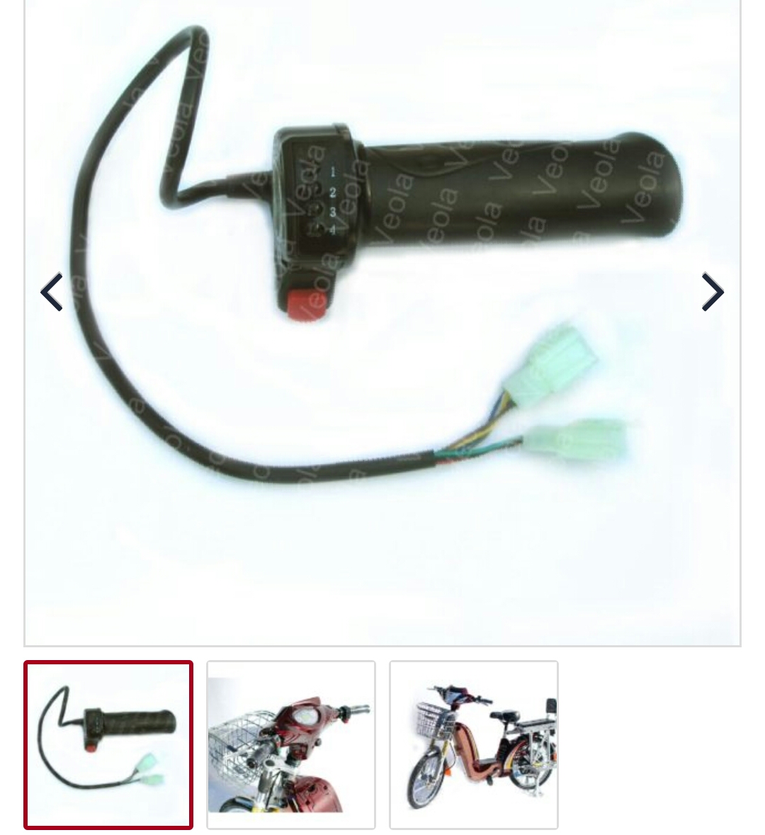

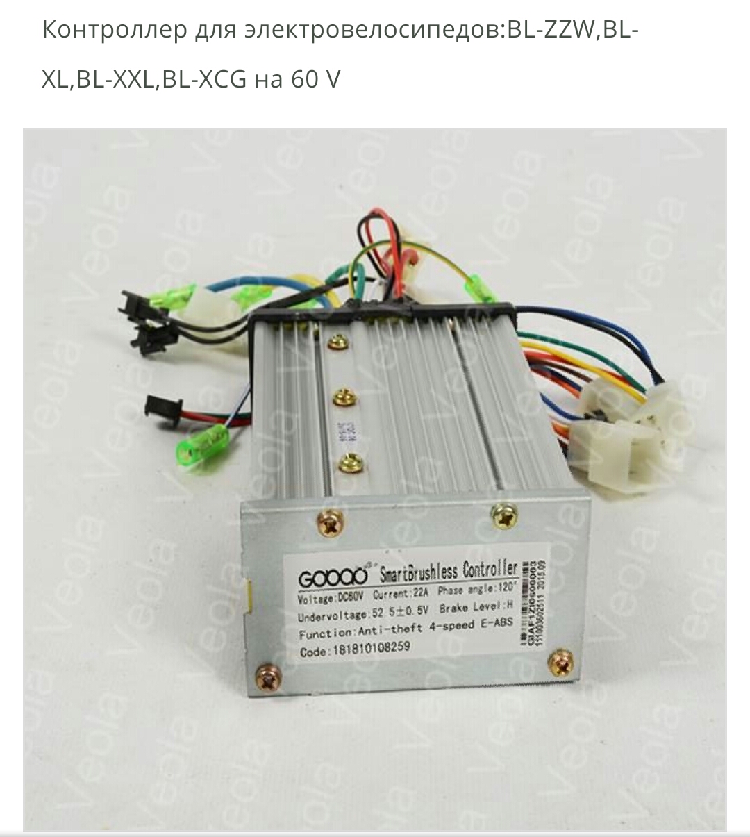

Yurij писав(ла):
На фото ручка газу від даного контролера, а також фото такого ж контролера.

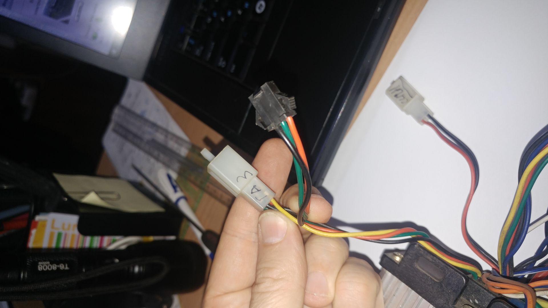

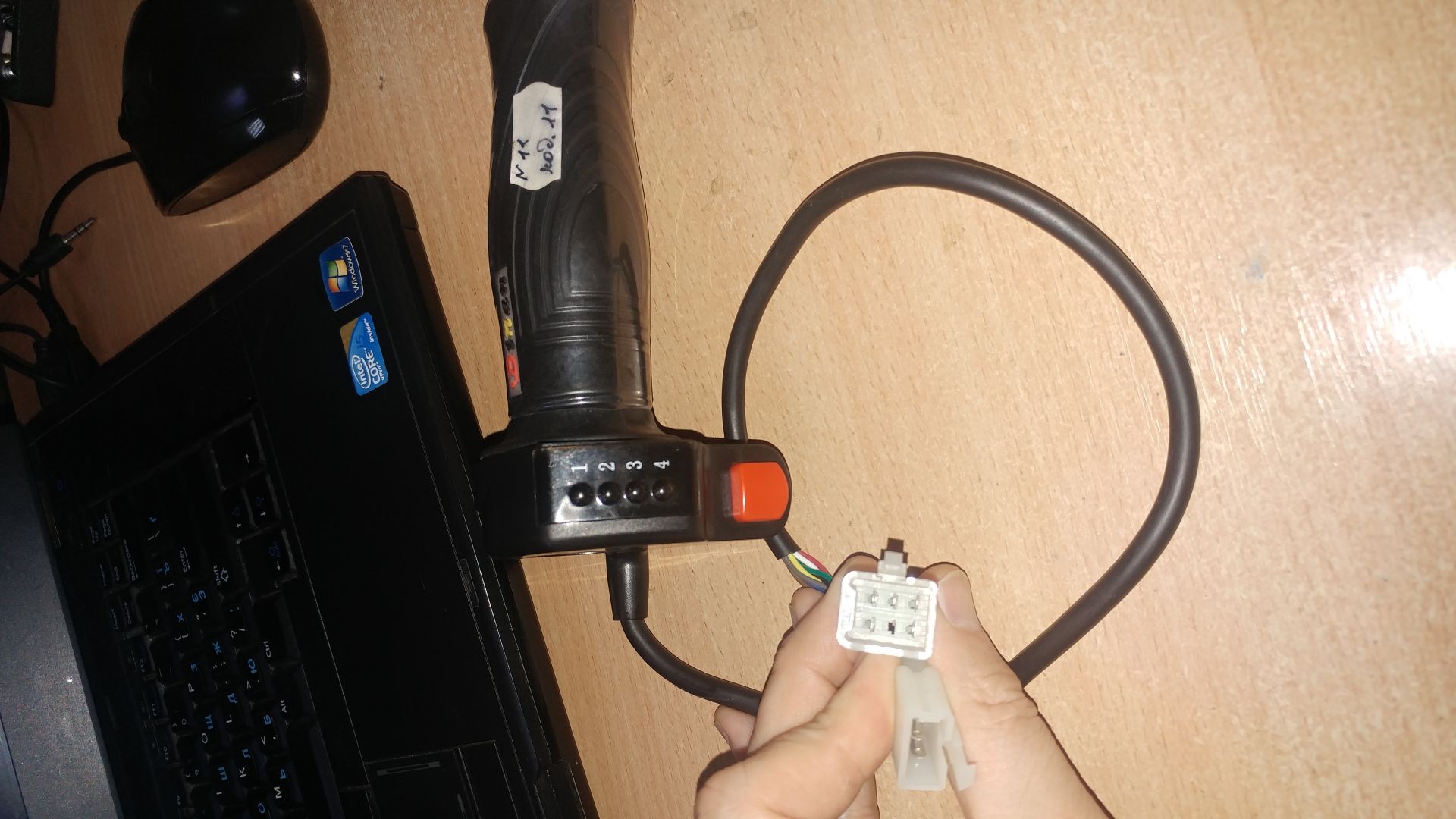

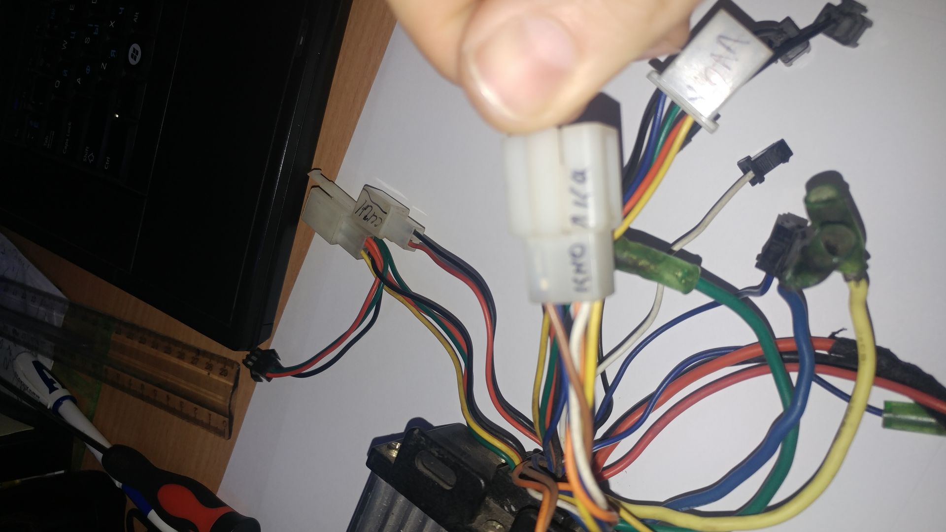

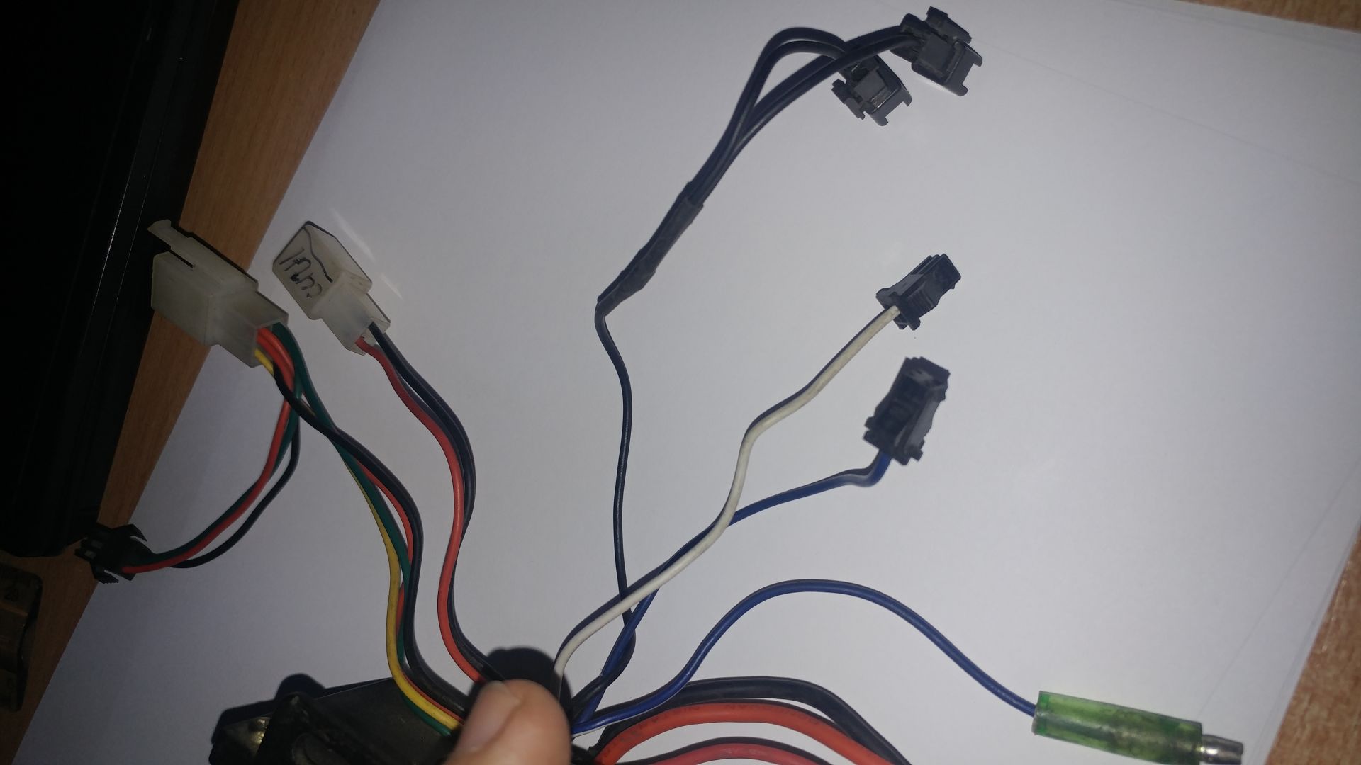

Вообщем где-то так.

#85286Повідомлення 18 черв 2019, 14:57
Газ примерно понятно куда 3 пиновый только сам разъем поменять, а вот 5 пиновый не совсем сходится.
Ручку газа разобрал:
-1 ск. белый;
-2 ск. желтый;
-3 ск. серый;
-4 ск. коричневый;
- кнопка - синий.
На контроллере разъем "умельцем" тоже подписан:
-1ск. жетлый;
-2ск. оранжевый;
-3ск. синий;
-4 ск. коричневый;
- кнопка - белый
http://controllers.emkit.net
#85344Повідомлення 19 черв 2019, 10:30
Звідки: Ужгород
Yurij писав(ла):
А ви спробували уже підключати даний контролер? Контролер хоча б - робочий? Кольори проводків на роз'ємі переключення швидкостей, можуть і не співпадати. При включенні контролера, позамовчуванні включається третя швидкість (світиться світлодіод), потім кнопкою переключаємо, яка нам швидкість необхідна. Оскільки попередній власник підписав роз'єми,то спробуйте підключити за допомогою з'єднаня іншими проводами щоб не обрізати пока роз'єми. Те, що роз'єми не співпадають, бо від ручки газу... до контролера, іде ще проводка, можливо так було зроблено штатно, або змінено власником. Якщо не запрацює, значить потрібно підібрати комбінацію, при потребі розібрати контролер, глянути розпіновку на платі.
#85353Повідомлення 19 черв 2019, 12:56
Тут весь контролер GOBAO
viewtopic.php?f=48&t=2222#p45056
viewtopic.php?f=48&t=2222&start=60#p60077
