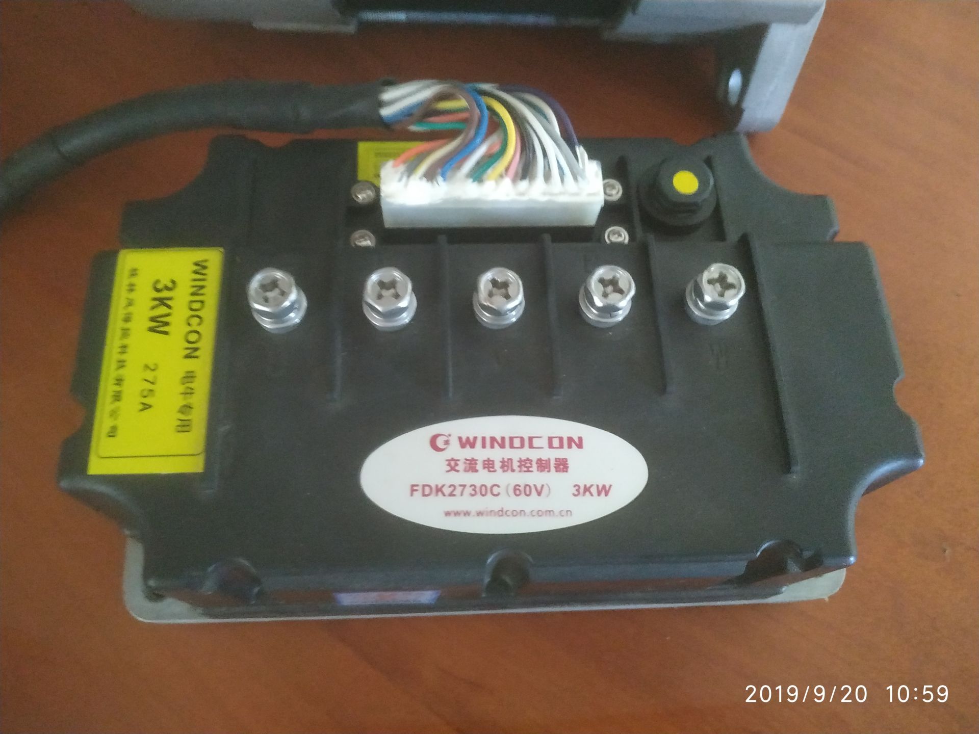

Такой вот контроллер

Чистый китай... Он к вам голый попал без какой либо документации? пусть даже на китайском? :?

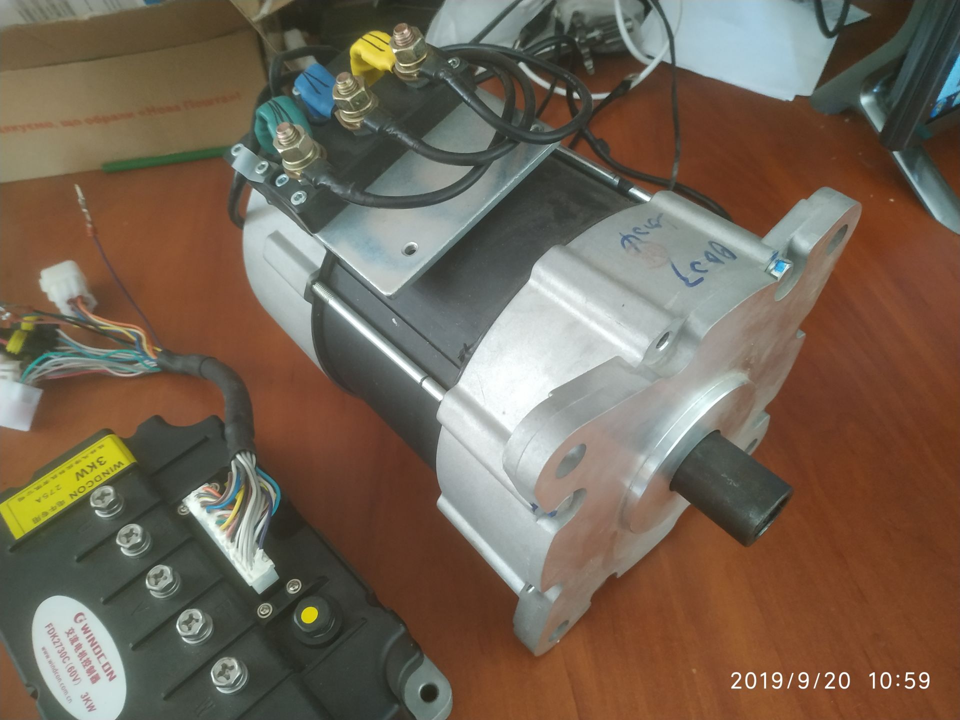

вот такой движек.. до 15 квт в пике

Я что-то китайцев вобще не понимаю...
На контроллере стоит 60В и 275А, это 16,5кВт, по словам владельца 72В, тогда 19,8кВт, а на контроллере всего 3кВт...
Или это для укр полицаев, мол ТС до 3кВт и т.д.?
#91059Повідомлення 21 вер 2019, 21:39
275A это пиковый фазный ток, а долговременный фазный ток для этого контроллера 85А, хотя все равно выходит больше 3кВт :)
