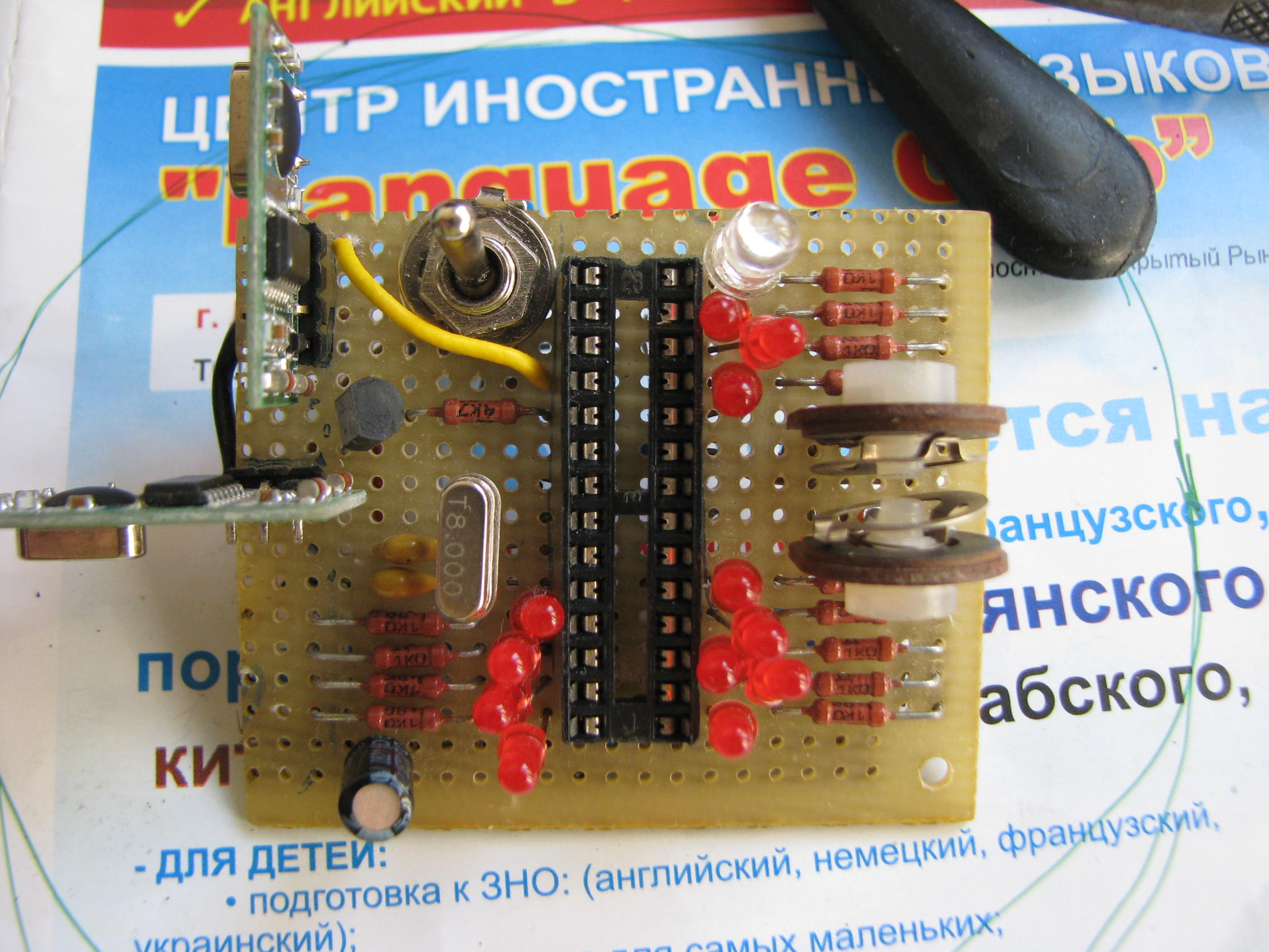

Зачем же 300грн?! Я себе сделал гривен за 30 максимум. Ну потом добавил радиомодули соединения с COM-портом за 35грн.
IMG_2320.JPG [ 384.58 КБ | Переглядів: 15827 ]
Всегда считал, что любую техническую задачу можно решить ещё дешевле, чем кажется на первый взгляд.
