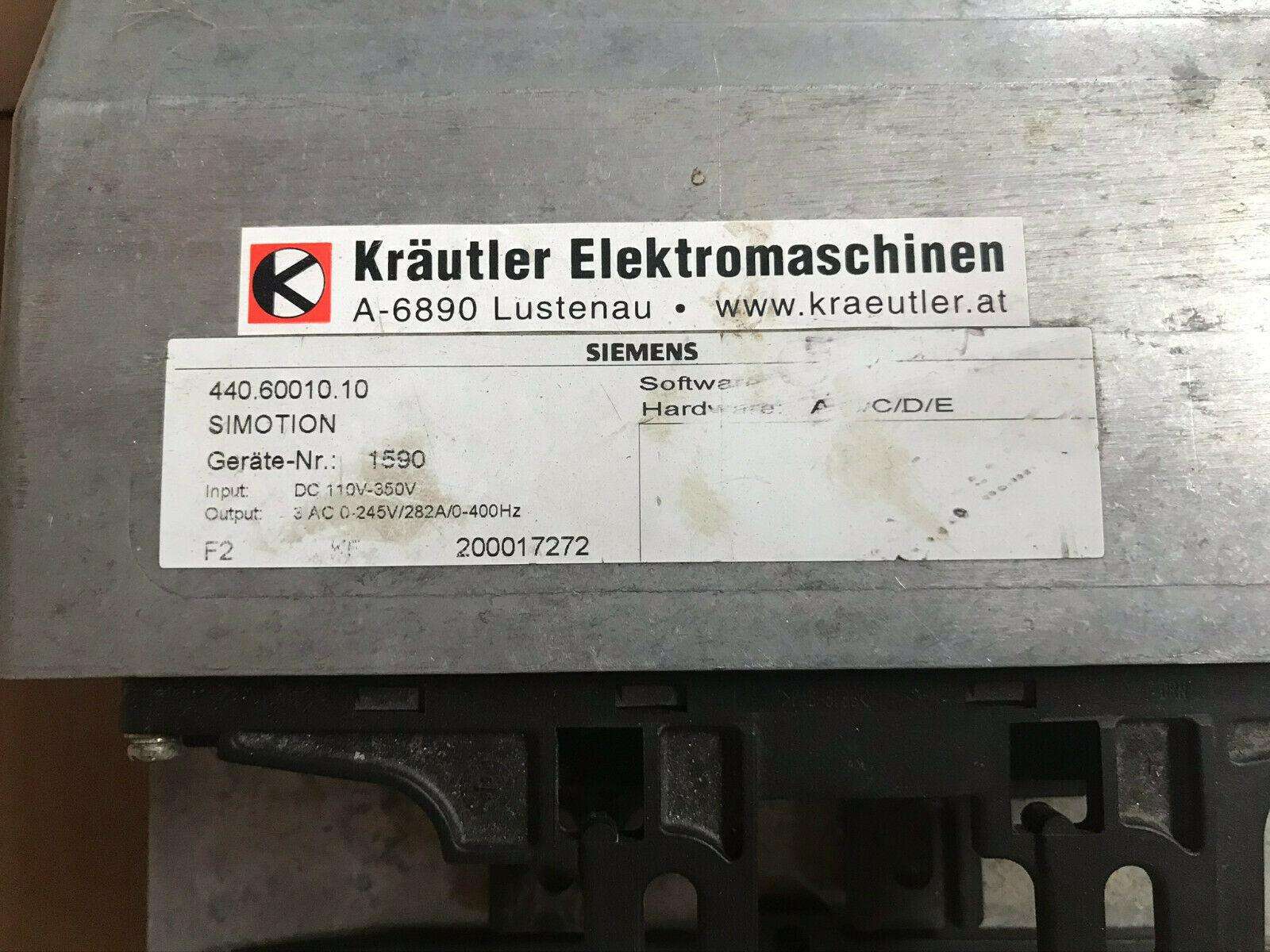

Всім доброго дня.
Один з клієнтів десь нарив такий цікавий контролер:
Із всього що зрозуміло, так це лише його вхідні/вихідні параметри і підключення силових проводів.
Спроби знайти якусь інформацію по ньому, в мене закінчилися безрезультатно.
Прохання до електротранспортної спільноти, може хто мав справу з таким апаратом, поділіться якоюсь інфою по ньому.
Або може хто більш удачливіший буде в пошуку документації на нього, буду вдячний.

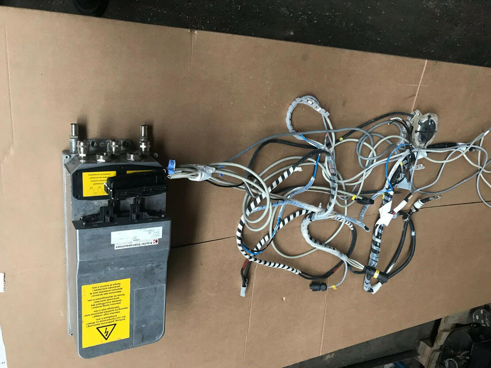

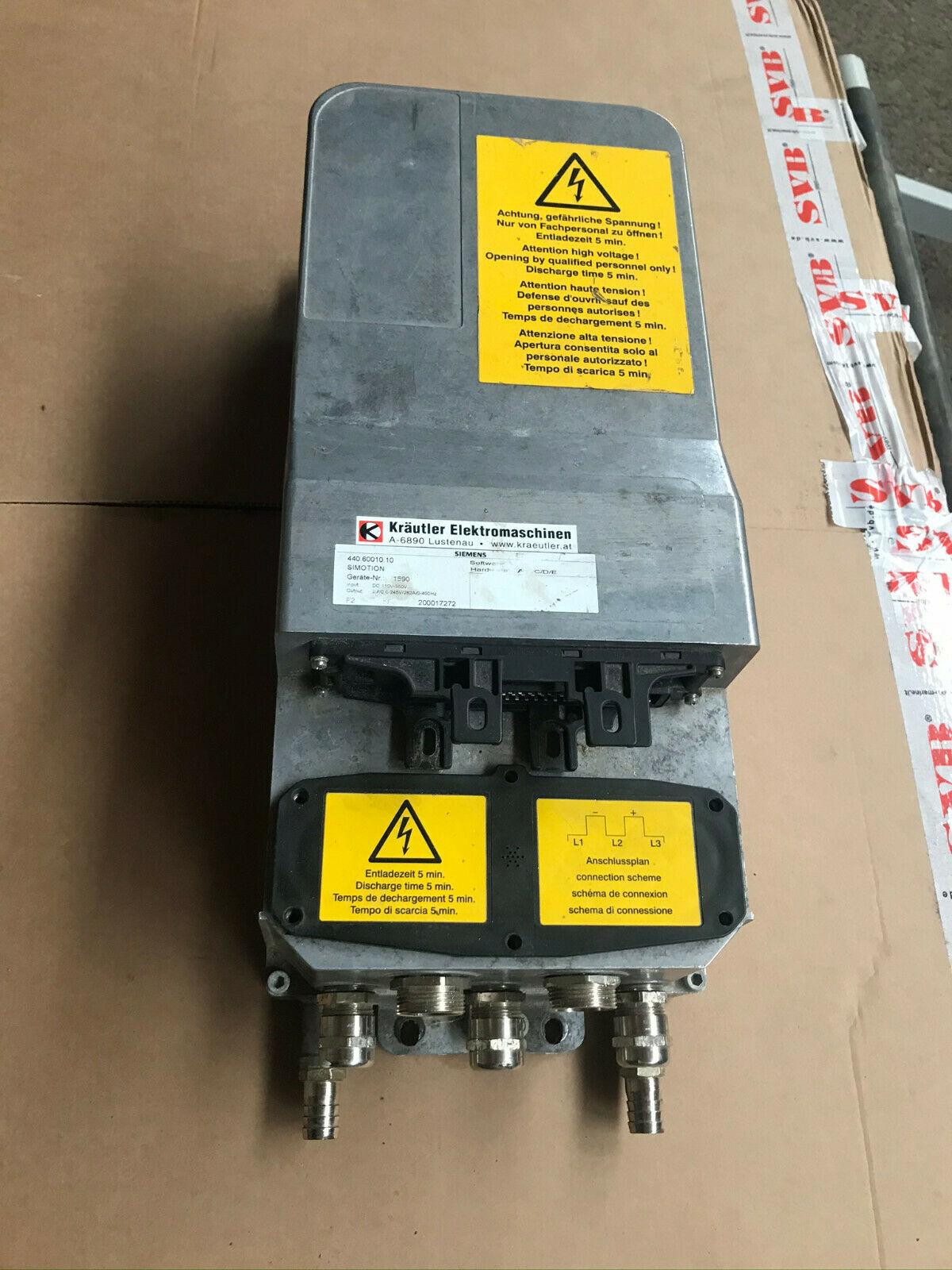

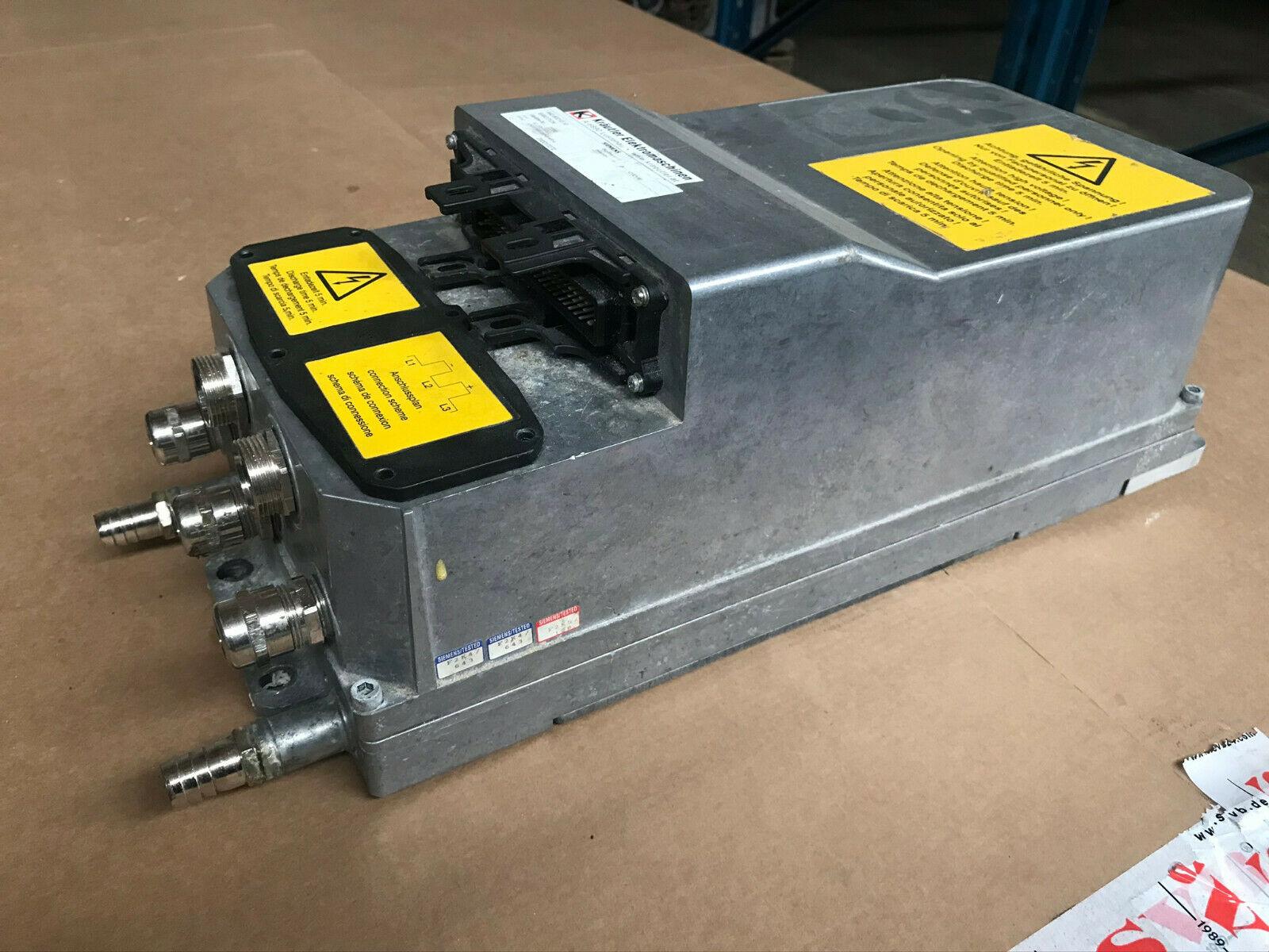

Доброго дня, додаю фото
clipboard_image_8d73c7db.jpg [ 248.04 КБ | Переглядів: 6649 ]
clipboard_image_82451091.jpg [ 230.33 КБ | Переглядів: 6649 ]
clipboard_image_826970d6.jpg [ 273.93 КБ | Переглядів: 6649 ]
clipboard_image_1fb07b8c_fbc15780.jpg [ 242.76 КБ | Переглядів: 6649 ]

Всім дякую за допомогу.
Клієнт виявився більш удачливішим за мене в плані пошуку доків.
І не пройшло і пів року як все що треба знайшлося.
Ось лінк на сайт одного проекту, де використали схожий контролер:
http://www.helixev.com/info/downloads.html
Там можна скачати мануал, софт для налаштування і ще якусь корисну фігню.
Хто шукатиме щось подібне, майте на увазі, там в лінійці є 3 моделі:
Simovert 6SV Long / Simovert 6SV Short / Simotion
Наш випадок останній.
