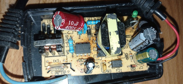

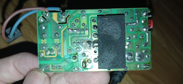

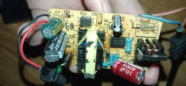

Заряжал сборку лития три банки LG с помощью этого блока, напруга была 12.6В, заряжал пару лет, сначала 18650 на пару ач, а вот недавно когда ебайк создал уже перешел на многоамперные LG, так вот при включении всегда мониторил вольтметром, без нагрузки было 12.6В а последнее время прыгает 10-11-12, бывает 3-4-5-6, под нагрузкой нет тока, со временем если оставить на полу включенным, блок попрыгает и станет 12.6В тогда он работает нормально, также хочу заметить грелся очень, я приспособил комп вентилятор, но он же охлаждает только платик а внутри там наверное ппц, вообщем заменил два кондера по выходу, на новые ничего не дало, почитал инет, возможно обратная связь, там такая деталька оптрон четырехногая, думаю заменить, но врядли дешево обойдется, м.б. проще новый блок купить, в данный момент заряжаю сборку компьютерным БП без токоограничения, провел больше 10-15 зарядок, заряжает конечно в начале примерно 3 с гаком ампер, но максимальная напруга около 12В и она грубоговоря по графику время стремится к бесконечности а ток к нулю, а еще небольшой совет если много пишете всегда копируйте текст в конце, я так попадал на смартфоне, страница обновлялась
