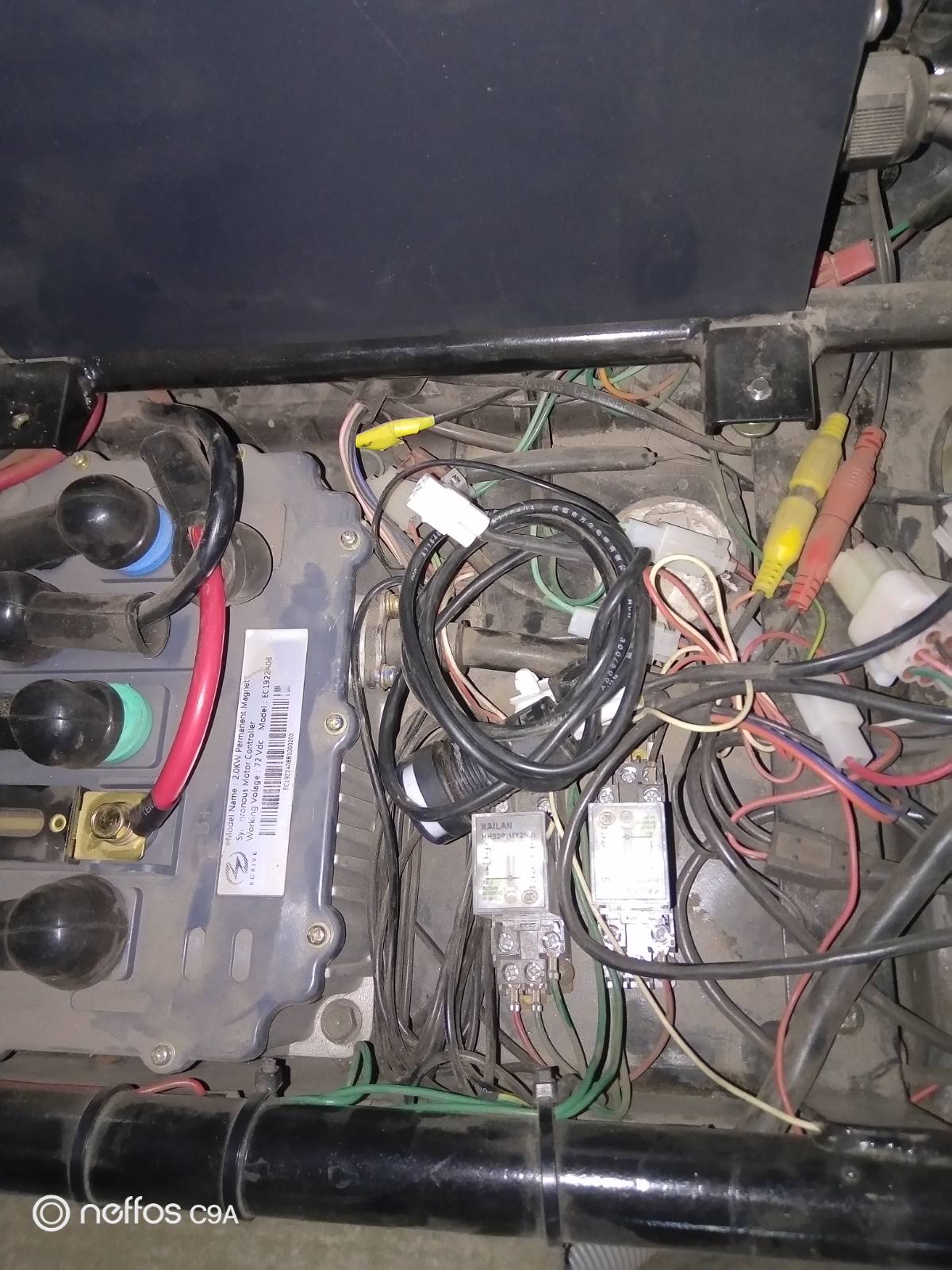

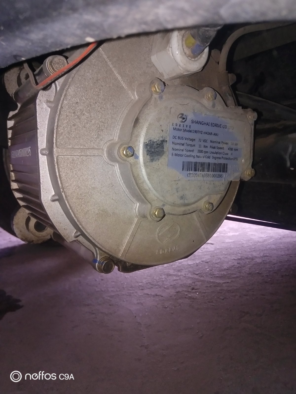

Попытка №2.

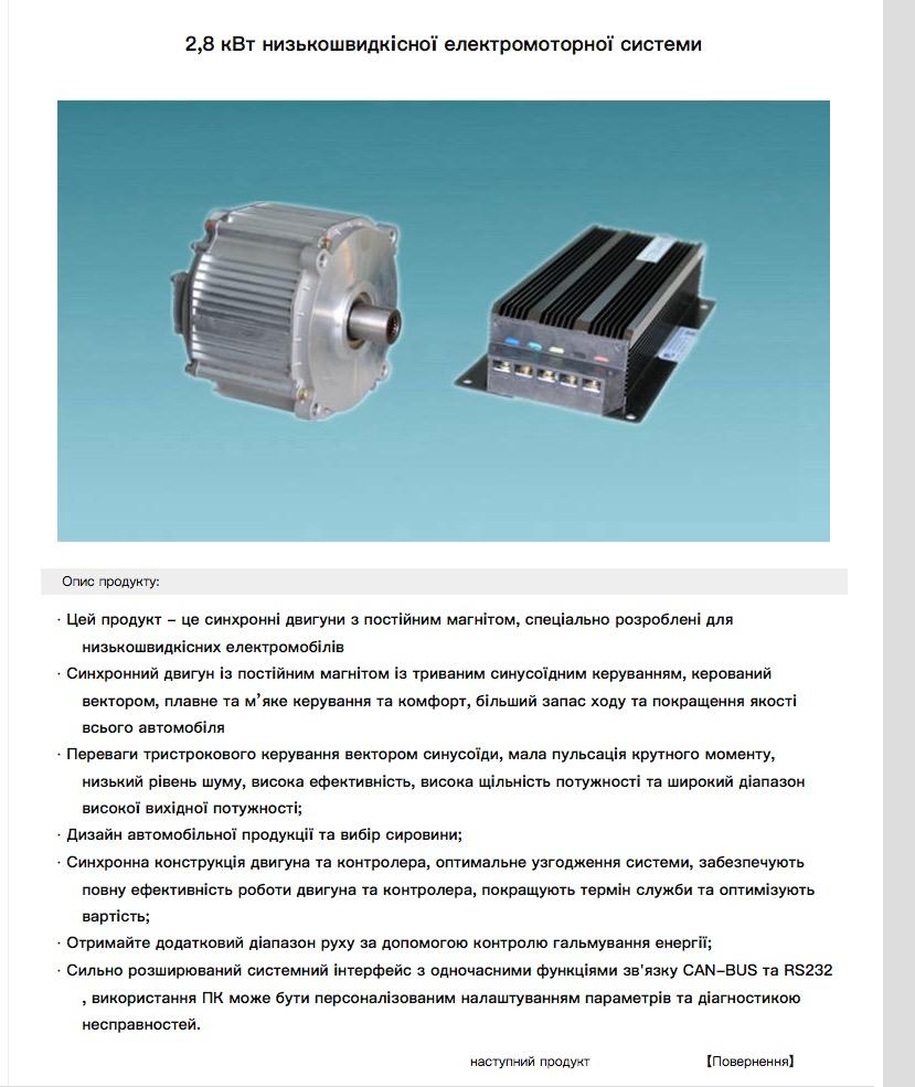

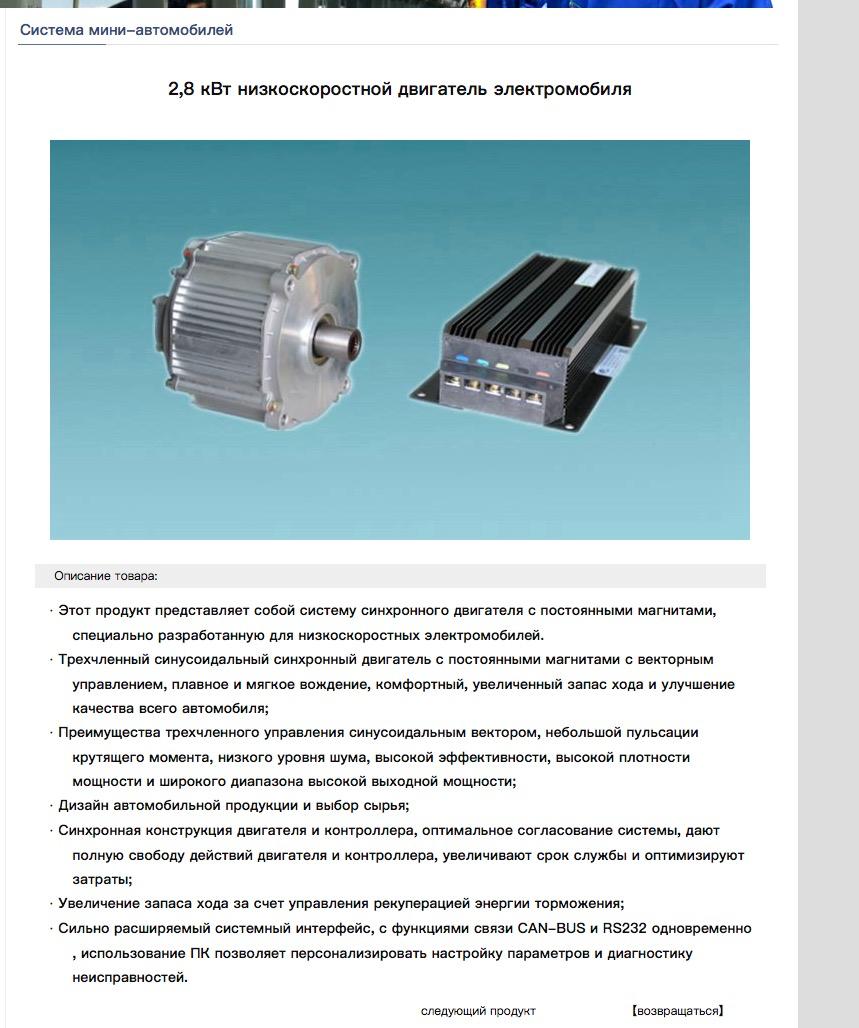

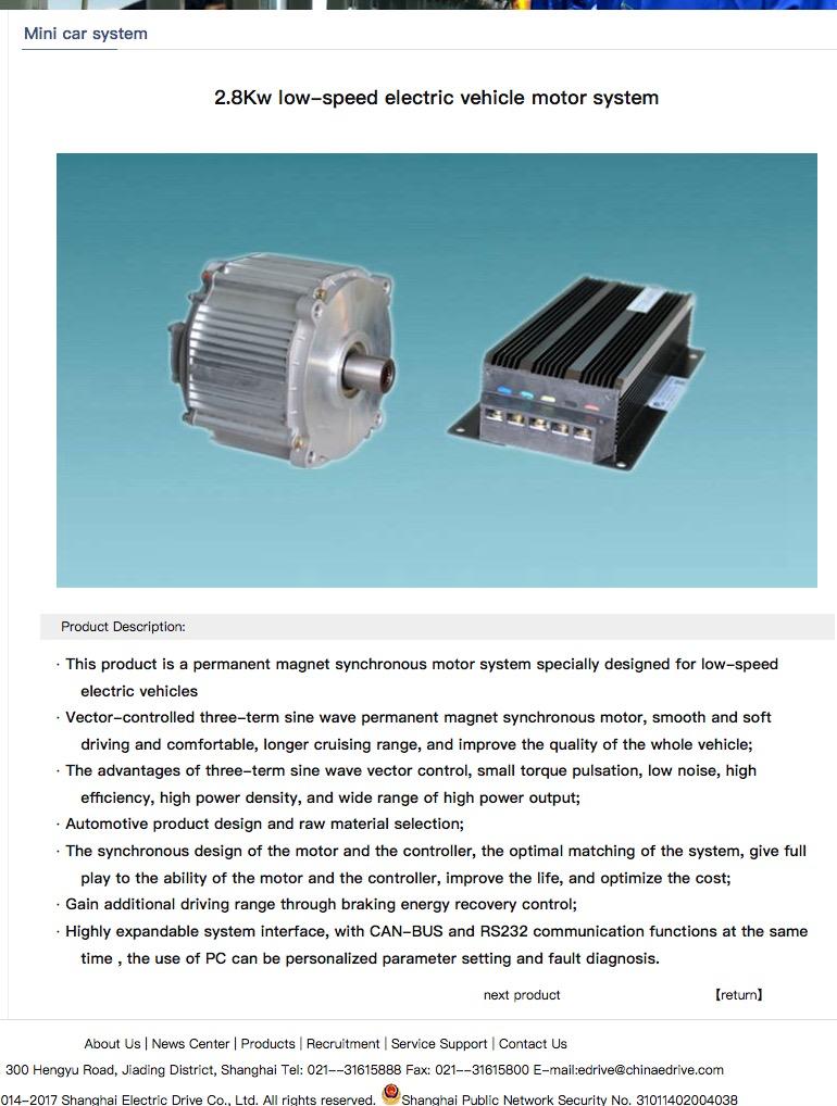

Данные мотора ТТХ: (BLDC мотор с синус/косинус датчиками)
1. Мотор производства Shanghai Edrive co. ltd. Модель: 190TYZ-H32AR-ANJ
DC BUS VOLTAGE: 72VDC
Nominal power: 2.0kw
Nominal Torque: 11Nm
Peak speed 4700rpm
Nominal speed 2500rpm
Insulation class H
E-Motor Cooling Natural Cold
Ingress Protection IP55

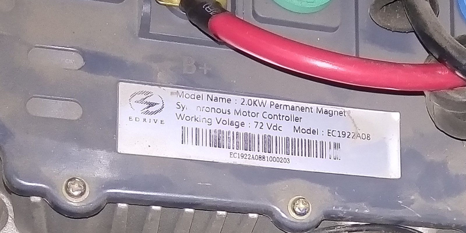

2. Контроллер родной производства Shanghai Edrive co. ltd. Модуль: 2.0KW Permanent Magnet
Synchronous Motor Controller
Working voltage: 72Vdc
Model: EC1922A08
Данные: Сгорел родной контроллер и был заменен на Kelly Controller KLS12201-8080IPS Sin/Cosin настроен на 72В, был произведен авто-детект градусов посредвом ввода команды "170" первый раз вроде все настроили колесо свободно вращалось но на максимальной скорости были постороние звуки (по типу не совпадение углов), а также во время езды мощность недостаточное едет тяжело с простреллами. Видео первого запуска
Была запущена программа с считыванием углов - в ручном режиме показывает разные значения
была сделана вторичная автодетекция углов - "не успешно" не определяет точно и не записывает значения.
В теории можно подсчитать самому по программе в ручном считывание, верхние параментры + нижние параметры и амплтитуда.
P.S. Нужна помощь в настройки или специалисты в Днепре - вопрос оплачеваемый. Также прилагается видео и фото аппаратуры.
Коментарій до файлу: Родной контроллер - который сгорел.
2.jpg [ 210.35 КБ | Переглядів: 11677 ]
Коментарій до файлу: Мотор с описанием на английском
10.jpg [ 108.97 КБ | Переглядів: 11677 ]
Коментарій до файлу: Мотор с описание на русском
9.jpg [ 107.92 КБ | Переглядів: 11677 ]

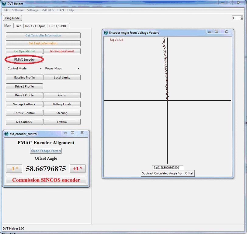

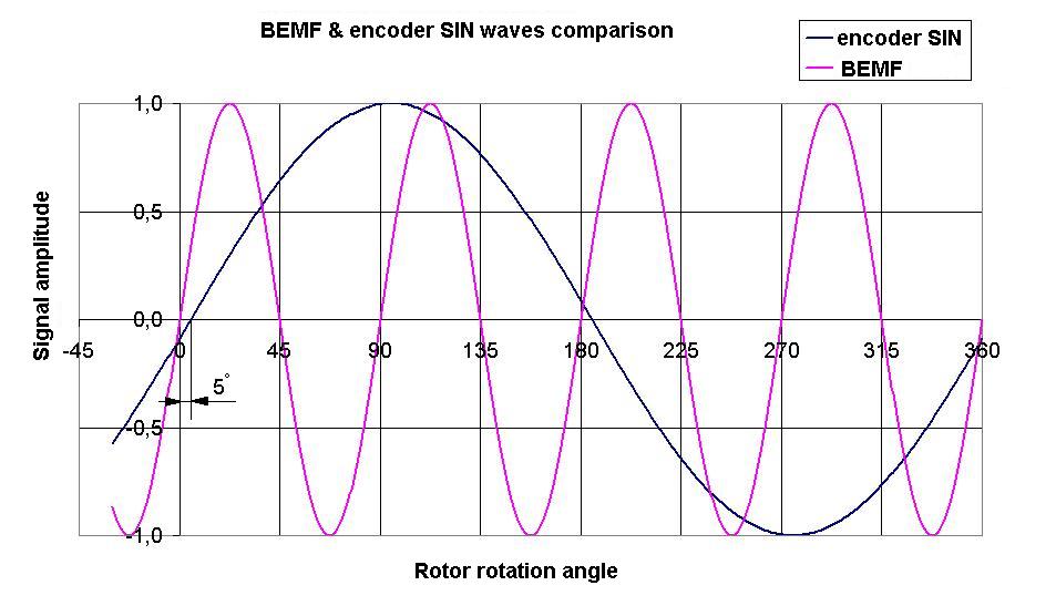

Верность настройки энкодера можно проверить сравнив ее с обратной эдс мотора.
Даете питание на энкодер, отключаете все провода от мотора, крутите внешним мотором или вручную. Сигнал синусоиды энкодера должен пересекать ноль в той же точке, что и обратная эдс.
GRAPH1.JPG [ 64.77 КБ | Переглядів: 11642 ]
На контроллерах бывает возможность подкорректировать угол, либо его корректируют поворотом датчика. Мой контроллер строит график, по которому можно судить о корректности настройки.
Graph voltage vector.JPG [ 75.2 КБ | Переглядів: 11642 ]
Есть еще косвенный метод, под одинаковой нагрузкой замеряют обороты мотора, если в определенном положении датчика мотор крутится быстрее, то это положение верное, как при настройке трамблера.
Еще все сигнальные провода должны быть в экране и подальше отодвинуты от силовых, т.к. могут быть наводки.
