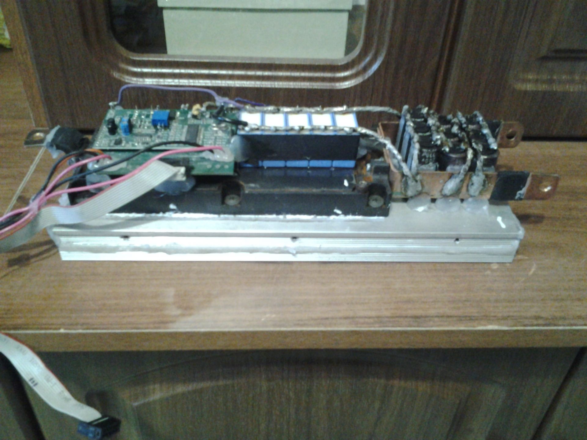

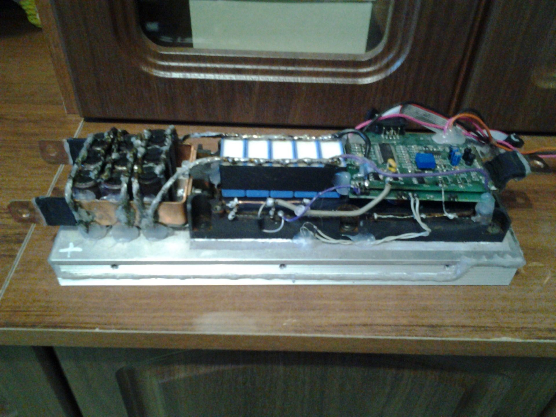

Вот наконецто разобрал. Подскажите его характеристики, в жаркую погоду может протянуть авто весом в 1,65 тонны ток на 1 км. Потом ждать надо что б остыл. Что можно сделать что б хватало поболее

Сделать продувку контроллера. У меня она включена постоянно. Только кулер помощнее -12В, 1-2А.

Значит всё не так плохо? Просто вы мне писали что надо менять на более мощный. Каким образом будет эффективней продувка? Если поставлю 2 кулера на радиатор или два с обратной стороны один на забор второй на вывод воздуха? По торцам не подучится из-за силовых контактов

Посмотрите, как сделано в телекомовских зарядках. Там один такой вентилятор продувает все насквозь, включая радиаторы и всю электронику.
