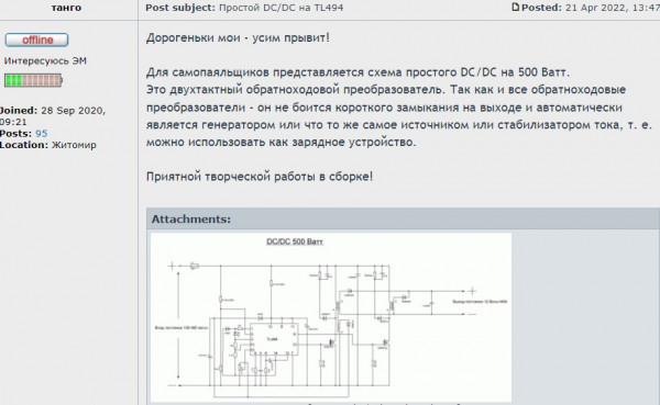

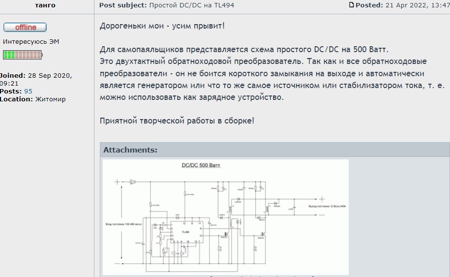

При 25кгц для такої потужності розмір дроселя-трансформатора потрібен ого-го!
Або задирати частоту до кількасот кгц, або робити класичний напівміст з накопичувальним дроселем. Інакше - провал повний.

Ваші обидві схеми криві. Особливо остання, яка взагалі не робоча, бо подаєте на інвертуючий вхід операційника :) та й він там для того, щоби підсилювати сигнал, а не працювати в одиничному коефіцієнті підсилення, бо так не буде стабілізації в їі класичному розумінні - буде в рази мінятись в залежності від навантаження. Потрібна більша "гострота" реакції. Для того ОП там і передбачений. Та й брати за напругу стабілізації вторинне живлення - така собі ідея.

Вообще-то, ситуация наоборот: мы не увидели от вас ни фото готового изделия, ни полной документации по сборке (а все кто с силовой электроникой сталкивались, знают, что для неё "голая схема" это ~~30% необходимой информации), ни реально измеренных характеристик...
Если б уж встала такая задача, проще было бы взять готовый Application Note от какого-нибудь Power Integrations или TI, в которых всё это есть.
