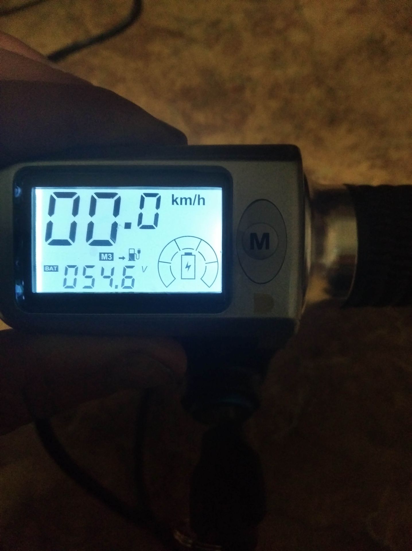

Примітивну газульку можна замінити на ручку з жк дисплеєм. Швидкість, заряд, напруга, пробіг, перемикання швидкостей. Підключається до будь якого Китай контролера ( не кт) . Було б бажання та гроші.
Бувають як дешеві так і дорожчі варіанти
viewtopic.php?f=120&t=4955
