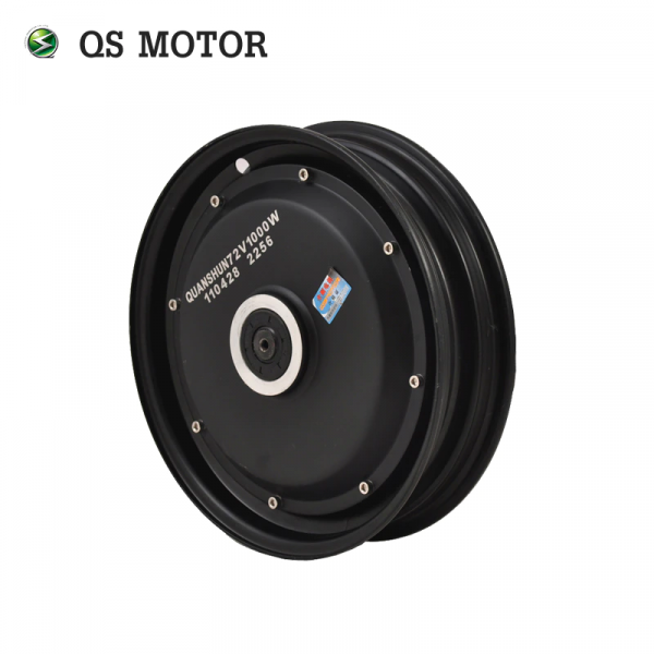

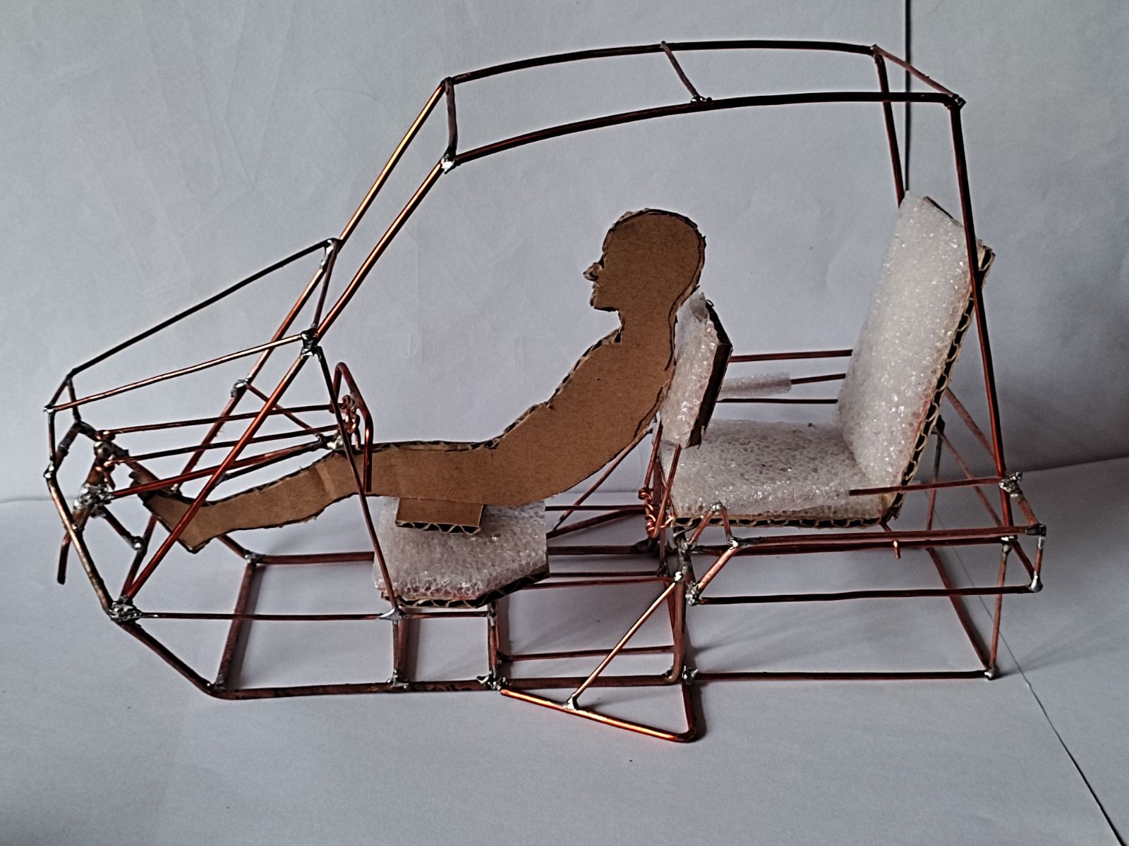

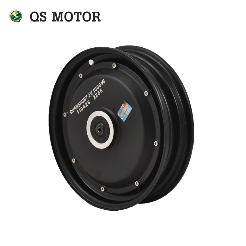

Содружеству привет. Нужен совет - как поменять направление вращения мотора. В контроллере нет разъёма "обучение". Мотор колёса консольного типа и поэтому при установке с разных сторон , в одном из моторов нужно изменить направление вращения. На фото мотор колесо и модель из проволоки двухместного трицикла.
Кто программировал такой контроллер откликнитесь в мой вайбер или вацап 095 931 6830 Владимир. Никогда этим не занимался, нуждаюсь в руководстве.

Для начала попробовать поменять жёлтый с синим на фазных и датчиках.Если не заработает- подбирать оставшиеся 34 комбинации.

Работает при комбинации - поменял фазные провода синий с зелёным а провода датчиков холла жёлтый с зелёным
