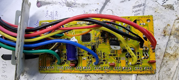

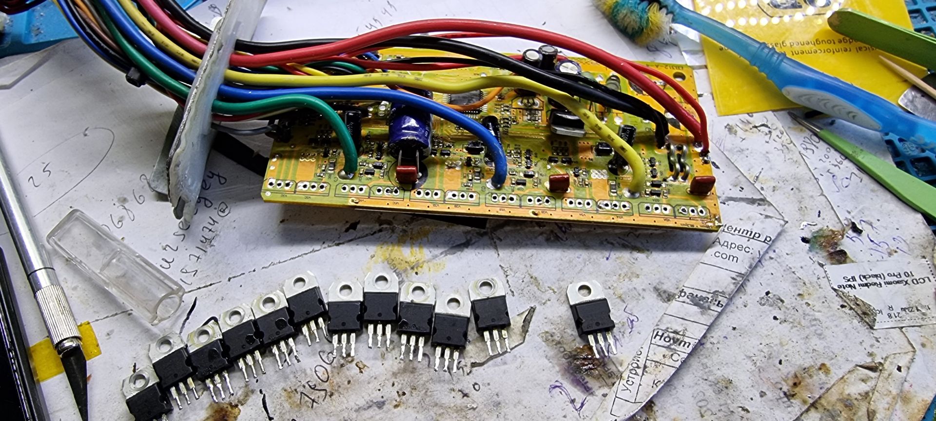

Всех неравнодушных,приветствую.История такая.Решил я свой набор переставить на другой вел,всю электрическую часть я сделал,а МК отдал переспицевать и вот в момент истины,когда подключаешь и думаешь что уже поедешь,услышал где-то замыкание и запах горелого.Оказалось,что мастер по спицовке замкнул мне провода с оси МК,я разобрал все провода заново перепаял,все подключил,мотор заработал,но плохо,то дергался,то ехал с посторонними звуками,но помучавшись с фазами МК и холла(самообуча нет),я добился оптимального результата.Проблема в лишнем свисте и потере мощности МК.Как я только не мучался с фазами,результата такого как был раньше у меня не получилось.Далее я заказал новый контроллер,подключил и все работает хорошо.Но хотелось бы сделать старый прозапас себе или маме велик сделать еще один.Прошу помощи,подскажите пожалуйста в чем может быть проблема в контроллере?Я его разобрал,выпаял мосфеты все ST 80nf70,прозвонил,отличий в показаниях мультиметра нет между ножками на всех мосфетах,5в везде так же есть,заказал еще все новые кондеры,думаю поменять,где-то слышал,что в них может быть проблема.Может кто сталкивался с подобным и подскажет,буду признателен,спасибо.

Треба дивитися осцилограми на затворах ключів, може драйвер підгоріти. Ключі теж можуть так підгоріти що тестером того не видно .
Stasikk3k писав(ла):
5в везде так же есть.
12в або 15в перевірте, (з яких робиться 5в), бо від тієї напруги живляться драйвери ключів.

Проверил на транзисторе LM317T напряжение 38,5 с резисторов больших,на среднем выводе 19,6 на левом 17,6в это норм напряжения? И дальше на маленьком транзисторе AS78l 19,6в и 5,3в все ли нормально с напругами?И если да,может кто подскажет к кому в ремонт в Днепре привезти можно?

LM317T, це стабілізатор напруги(керований), зазвичай на виході роблять 12 або 15в, а не 19,6 (хоча може бути і таке).
І між лівим і середнім повинно бути рівно 1,2в, а не цілих 2 вольти як у вас.
Є підозра що він тютю.
AS78l 19,6в и 5,3в
А цей повинен робити рівно 5в, у вас тестер напруги в плюс не прибріхує?

С тестером все в порядке {!_!} ,спасибо,попробую заменить LM317T,напишу результат

Всем спасибо,поставил транзистор,полет нормальній
