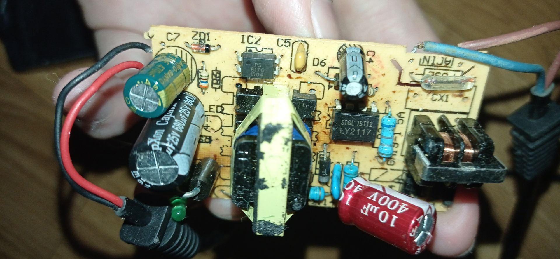

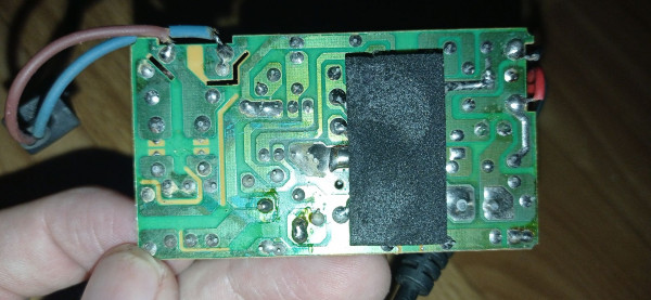

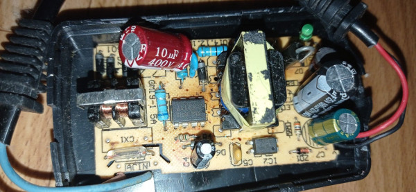

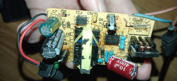

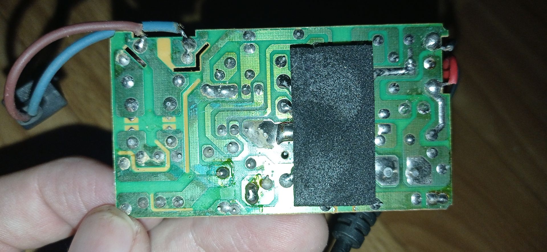

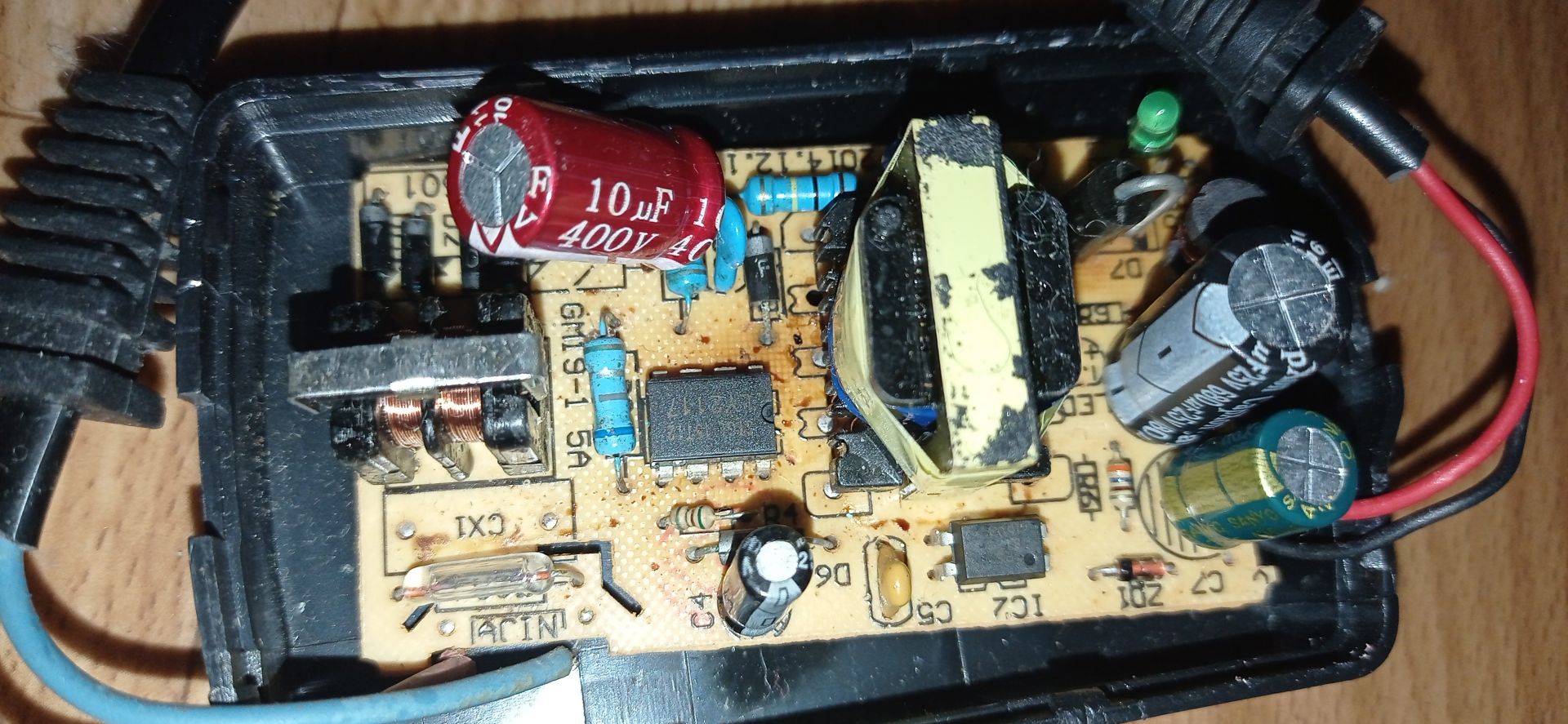

Заряжал сборку лития три банки LG с помощью этого блока, напруга была 12.6В, заряжал пару лет, сначала 18650 на пару ач, а вот недавно когда ебайк создал уже перешел на многоамперные LG, так вот при включении всегда мониторил вольтметром, без нагрузки было 12.6В а последнее время прыгает 10-11-12, бывает 3-4-5-6, под нагрузкой нет тока, со временем если оставить на полу включенным, блок попрыгает и станет 12.6В тогда он работает нормально, также хочу заметить грелся очень, я приспособил комп вентилятор, но он же охлаждает только платик а внутри там наверное ппц, вообщем заменил два кондера по выходу, на новые ничего не дало, почитал инет, возможно обратная связь, там такая деталька оптрон четырехногая, думаю заменить, но врядли дешево обойдется, м.б. проще новый блок купить, в данный момент заряжаю сборку компьютерным БП без токоограничения, провел больше 10-15 зарядок, заряжает конечно в начале примерно 3 с гаком ампер, но максимальная напруга около 12В и она грубоговоря по графику время стремится к бесконечности а ток к нулю, а еще небольшой совет если много пишете всегда копируйте текст в конце, я так попадал на смартфоне, страница обновлялась

В першу чергу електроліти перевірити, може й той що біля шимки в першу чергу. А краще відразу їх поміняти...

Пропаї всюди добрі? Деталюхи у закритому просторі перегріваються і буває при погано залуджени виводи деталєй окислюються й зовсім непомітні такі місця.
У мене колись зарядка до планшета так викаблучувалася.
Для закритого корпусу 28 ватна зарядка на такій мікросхемі це вже занадто.
По фото вашій плати видно темний (піджарений) гетінакс біля мікросхеми та вихідного діода.

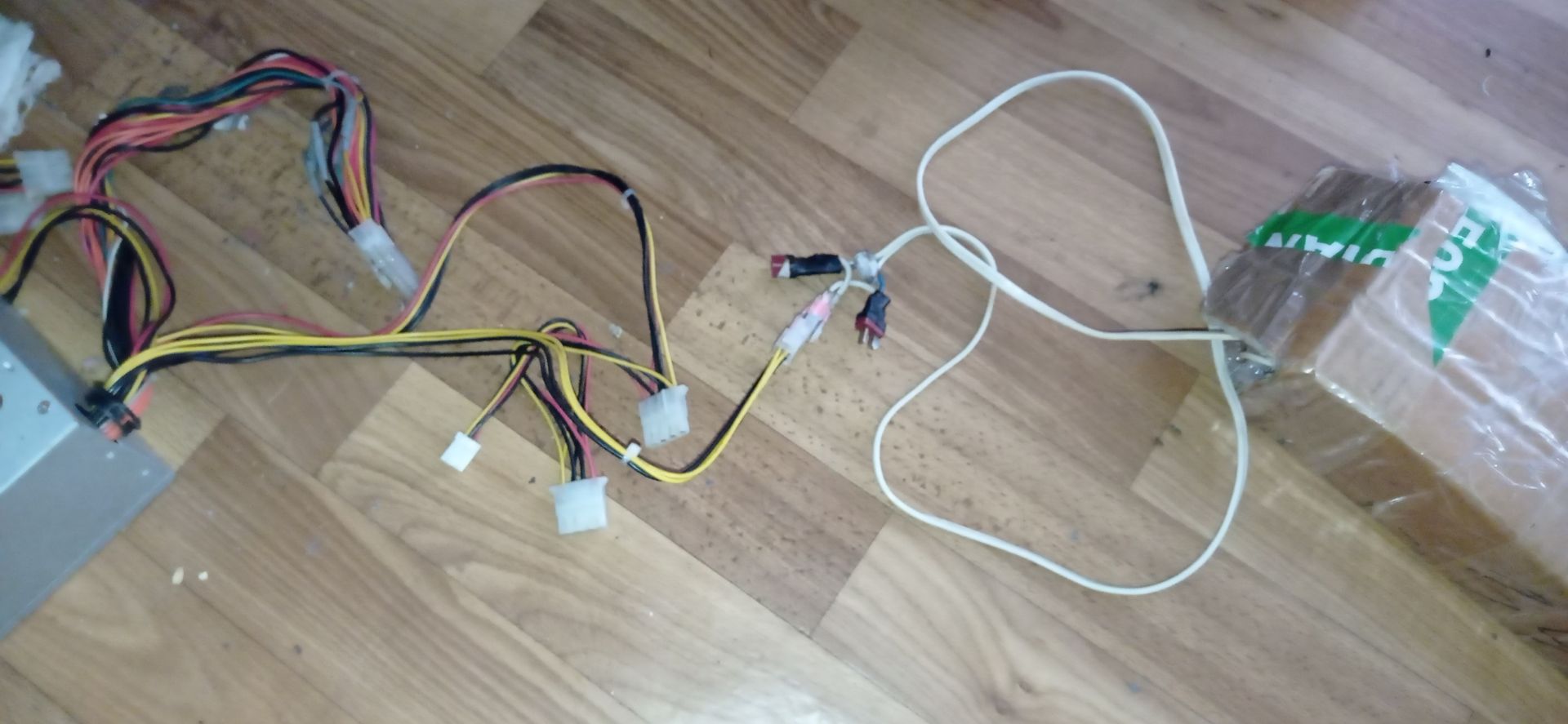

Не мучайтесь , єтот бп так и будет заряжать високотоковие банки .
Впаяйте тонкіе провода на виход длиной мінімум 0.5м , будут работать как токоогранічітель и небудет срабативать защіта по току .
#134042Повідомлення 30 серп 2023, 11:55
Дякував (ла) 4 Подякували 18

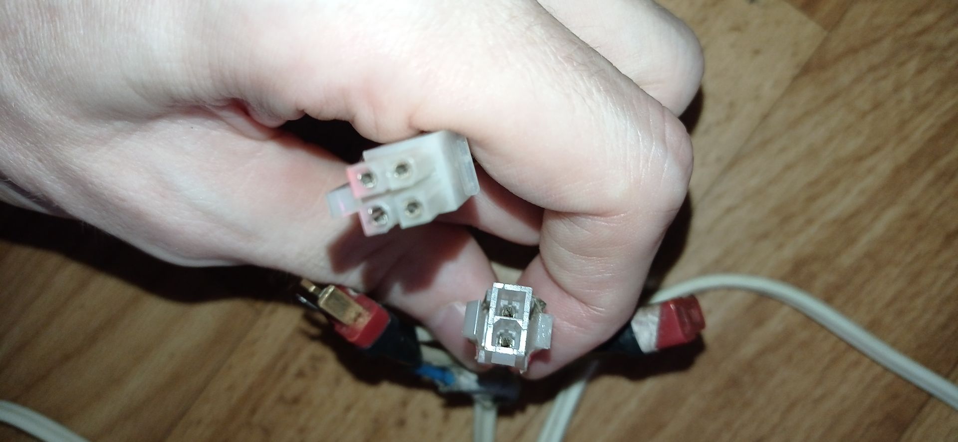

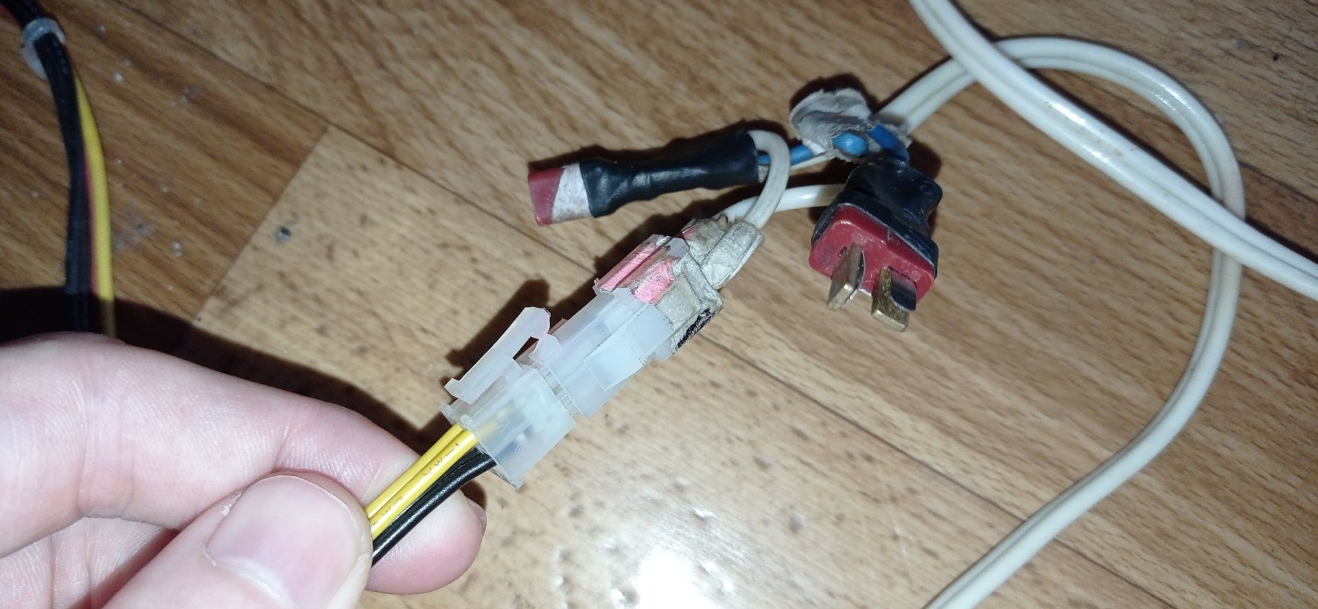

На счет токоограничителя резистором понимаю, но проще тогда впендюрить туда вентиляторы 35мм, правда распродал все, но их может не хватить по мощности вдувания воздуха, сейчас пока заряжаю до 12В от АТХ используя провод для видюхи, старт около 3А
Хочется заряжать хотя бы до 12.3В как было на нонаме блоке
