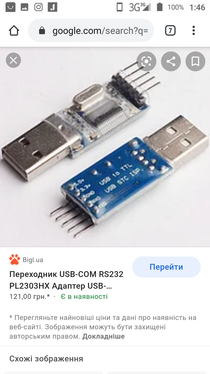

Да, это полнейшее обдиралово. Берем ТТЛ переходник за доллар, который можно найти практически везде, например бесплатно в кабеле от старого телефона или в комп.маге купить. и припаивем три провода - земля тх и рх и шьем контр.

Ещё раз повторяю - там самый обыкновенный ттл переходник, в Украине уже он стоит аж целый доллар! За новый чип с юсб разъемом, куда нужно только три повода припаять и подключить к контру.

Вот фото и адаптера и кабель с контроллера
Screenshot_20201227-134624.png [ 416.55 КБ | Переглядів: 14788 ]
Screenshot_20201227-113253.png [ 348.5 КБ | Переглядів: 14788 ]

Земля с землей. ТХ с РХ, РХ с ТХ. Такие элементарные вопросы решаются с помощью гугла. Если с этим такие большие проблемы, то лучше уже заплатить 700 за кабель, где припаяны проводочки к нужным разъёмам. А может лучше вообще не лезть сюда и попросить специально обученного человека подключить к компьютеру и понажимать кнопочки, а то мне кажется, что после бездумного клацанья келли превратиться вообще в кирпич, но это не страшно, всегда можно купить новый келли, что есть очень хорошо для экономики.
