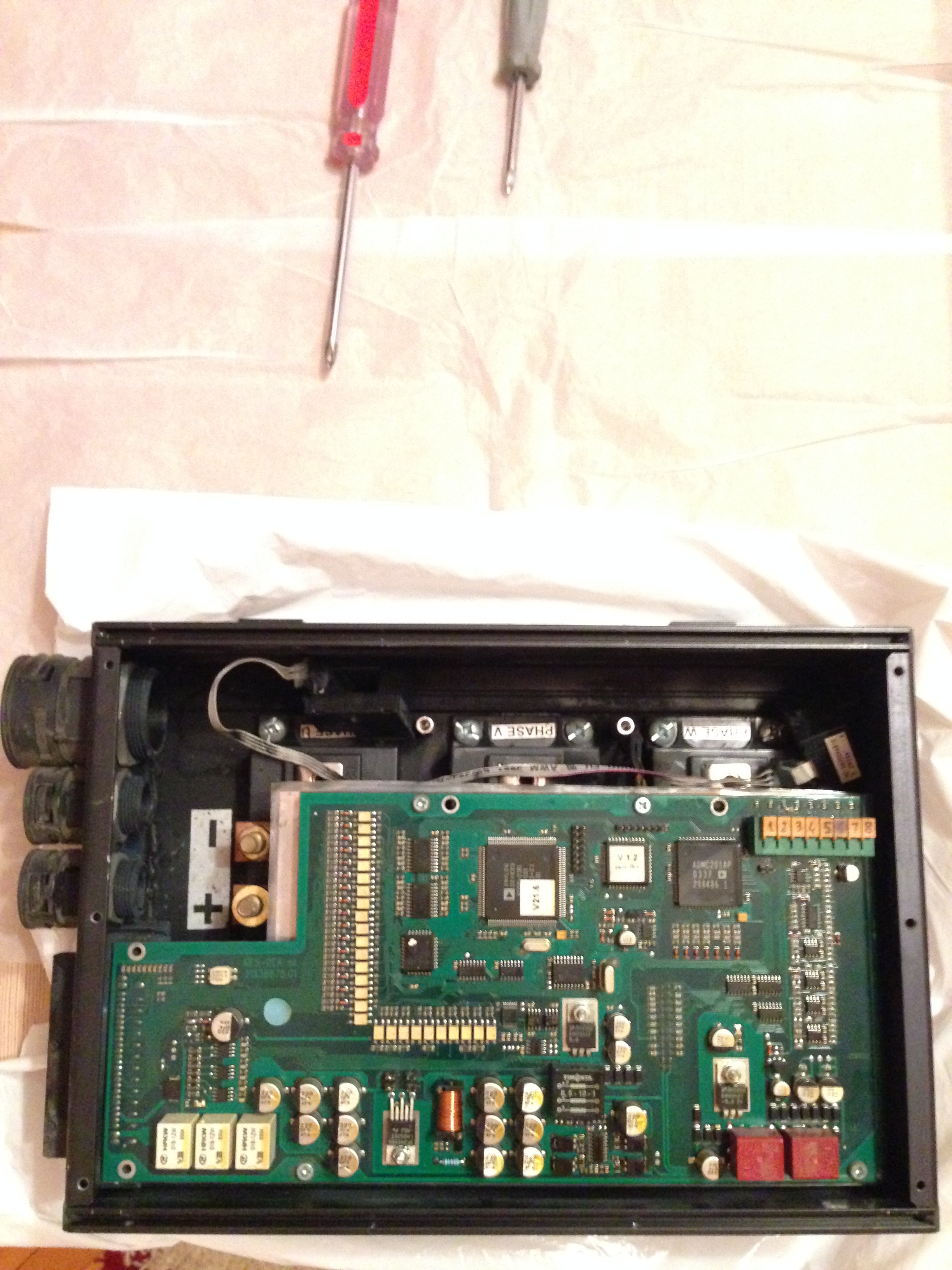

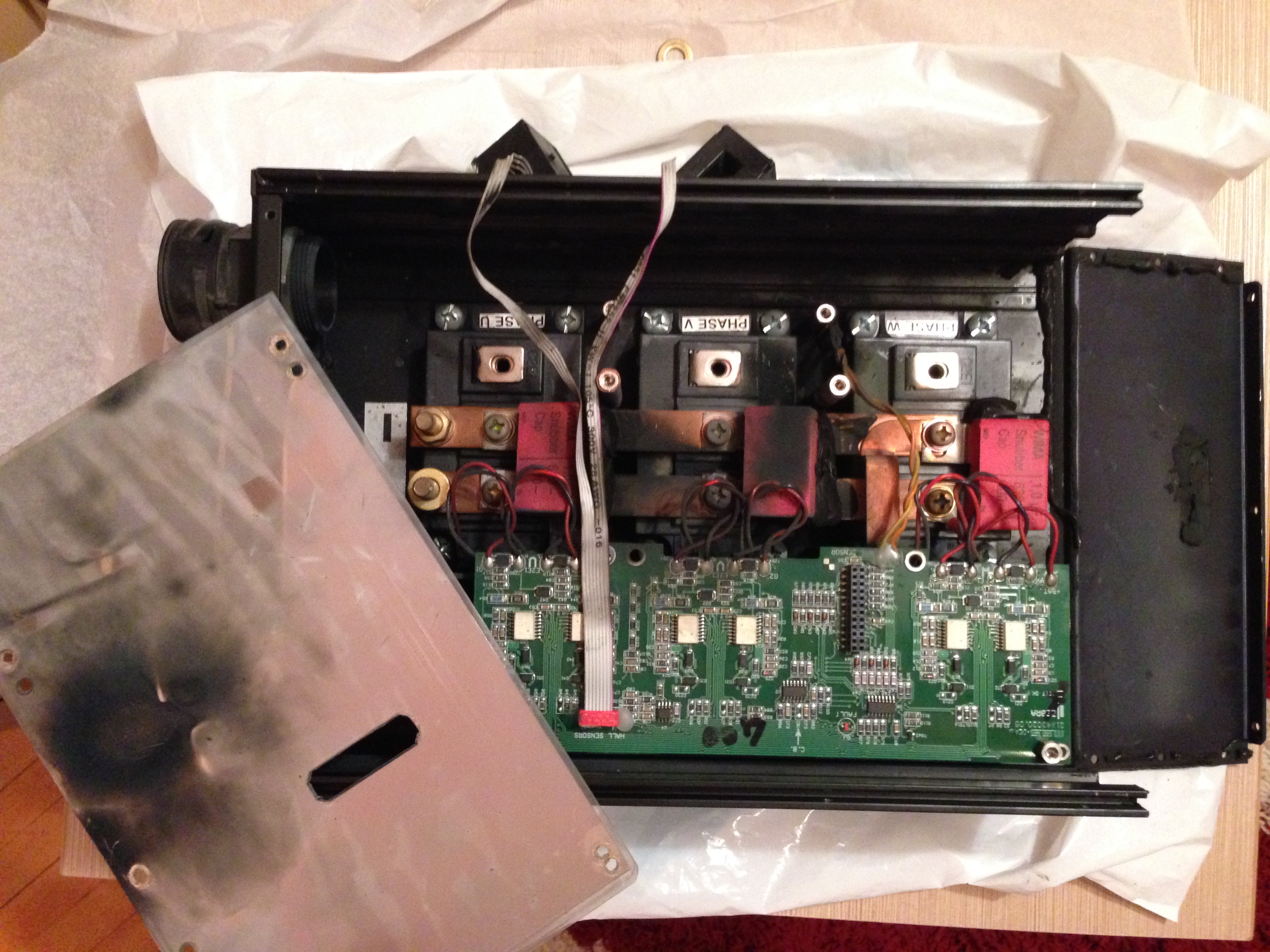

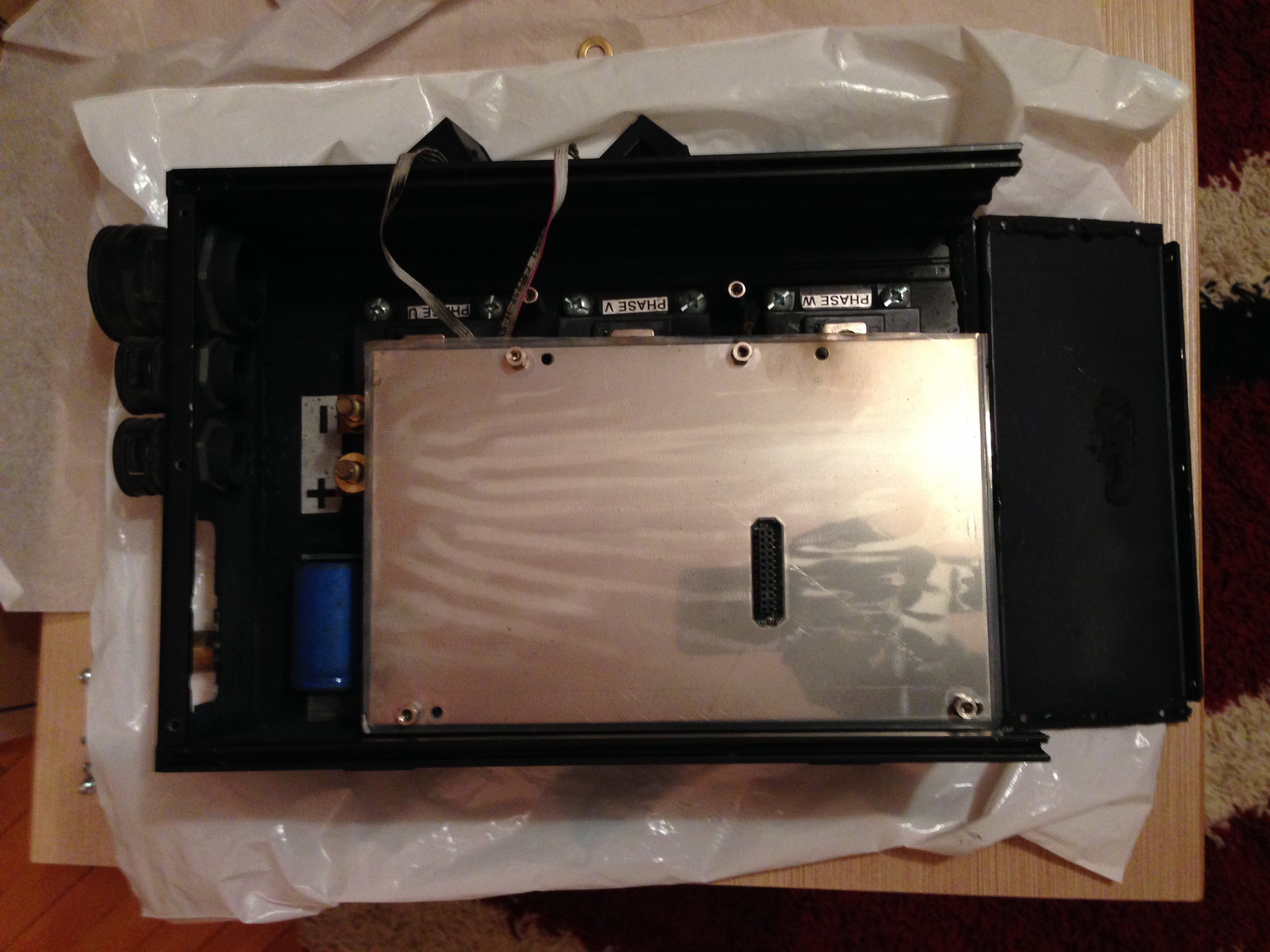

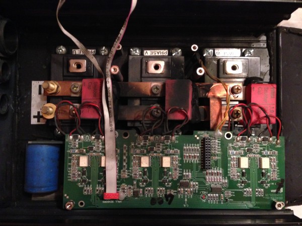

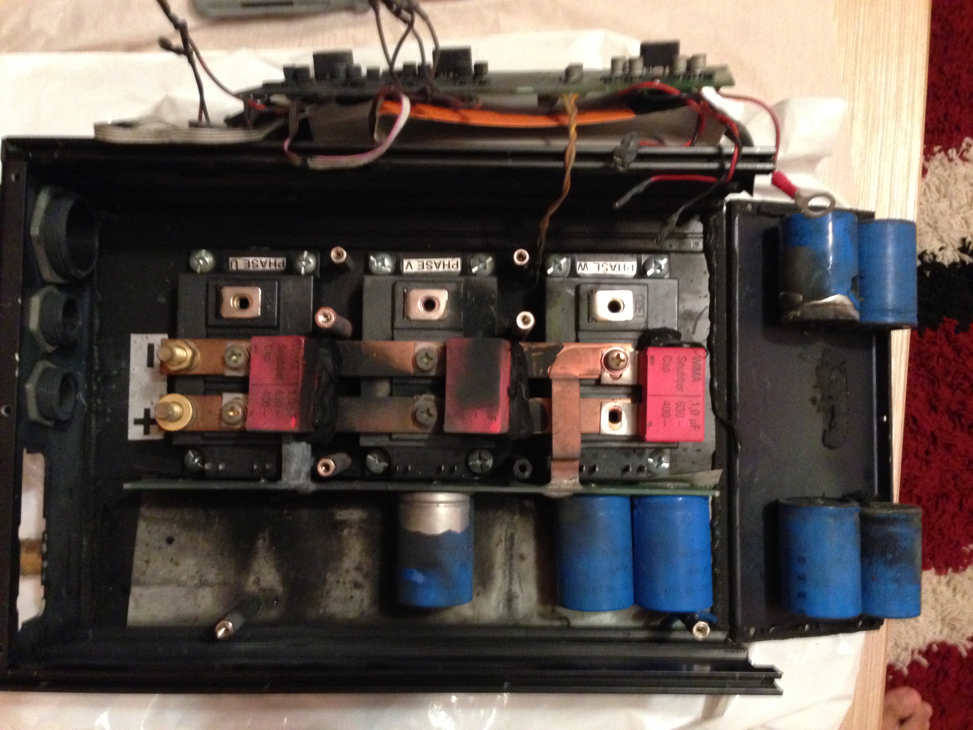

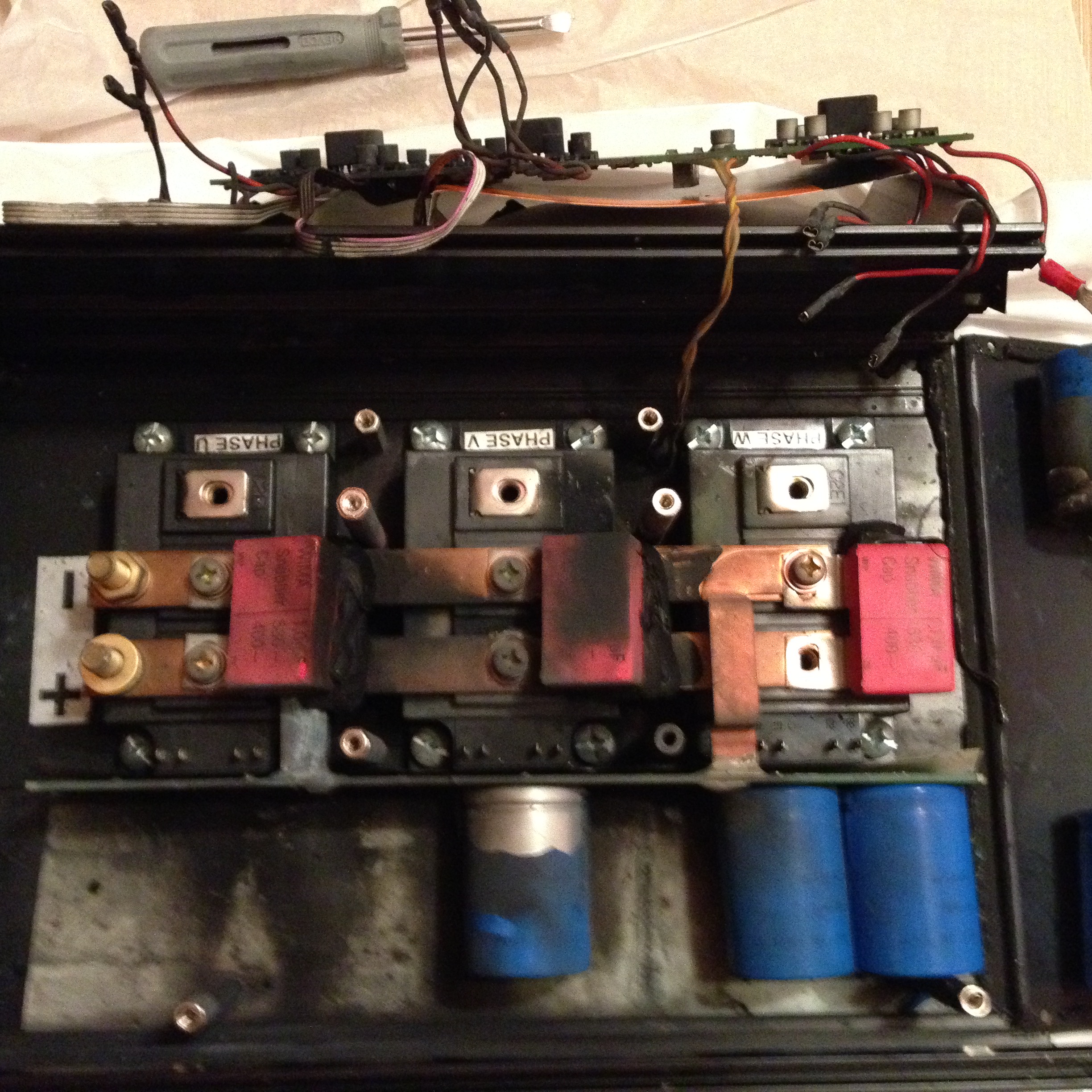

Есть инвертор Мес-Деа ТИМ 400, от Фиат Панда Электро. По фоткам ниже, и визуальному осмотру при вскрытий, "смертельно" ранен.
Прошу Всех кто смыслит больше в электронике чем Я, помочь ему стать "на ноги". Его, кто-то "осмотрел" и до меня, так как 1 конденсатор (синий бачок) был перевернут с ног на голову.
Что Я не знаю:
1. Как определить элементы на замену? (Тестером пользоваться умею, паять тоже).
2. Откуда покупать зап.часть?
3. Как предотвратить повторное проявление "взрыва" (похоже на это)?
4. Другие вопросы, которые Я не знаю, но Вы считаете что мне стоит задавать.
"В розетке" Я его не подключил, решил осмотреть все системы, ревизию так сказать, и очень повезло судя по фото.
Спасибо всем откликнувшимся!!!
Коментарій до файлу: Крышка снята

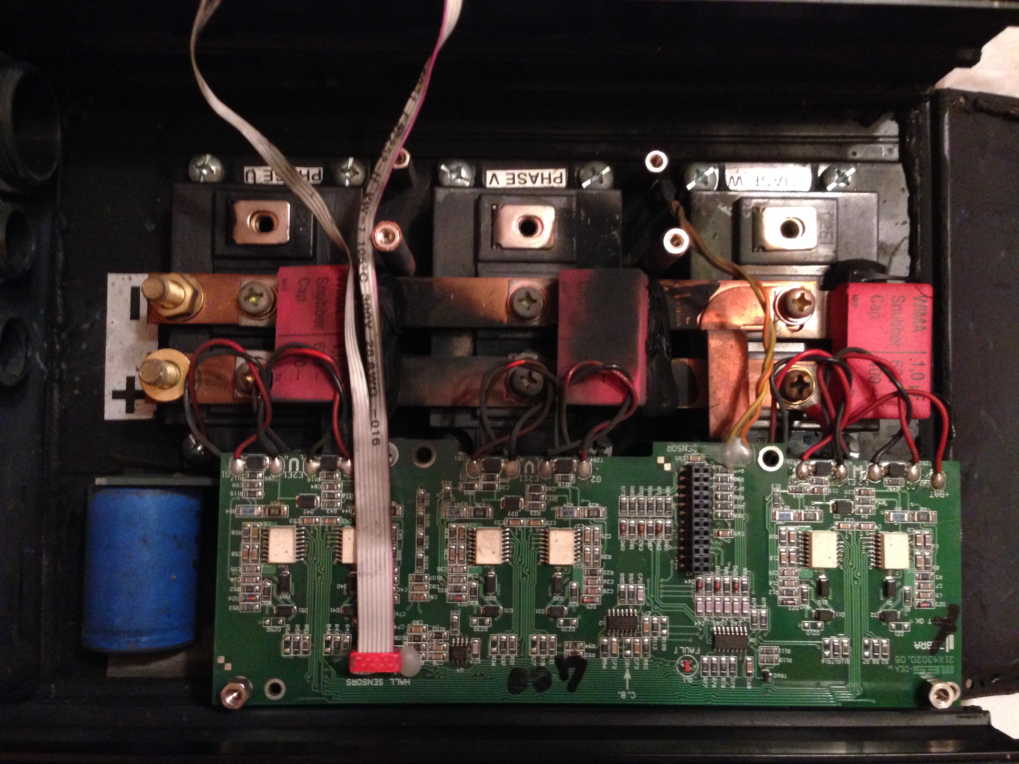

Коментарій до файлу: "Мозги" или Первая микросхема снята
IMG_0075.JPG [ 1.56 МБ | Переглядів: 15288 ]
Коментарій до файлу: "Экран" снят, следы от "ранения"
IMG_0077.JPG [ 1.51 МБ | Переглядів: 15288 ]

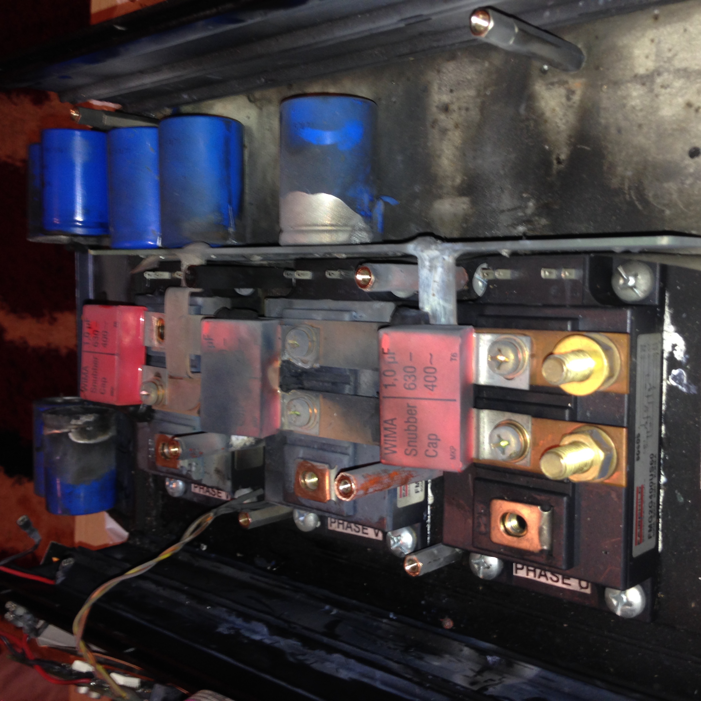

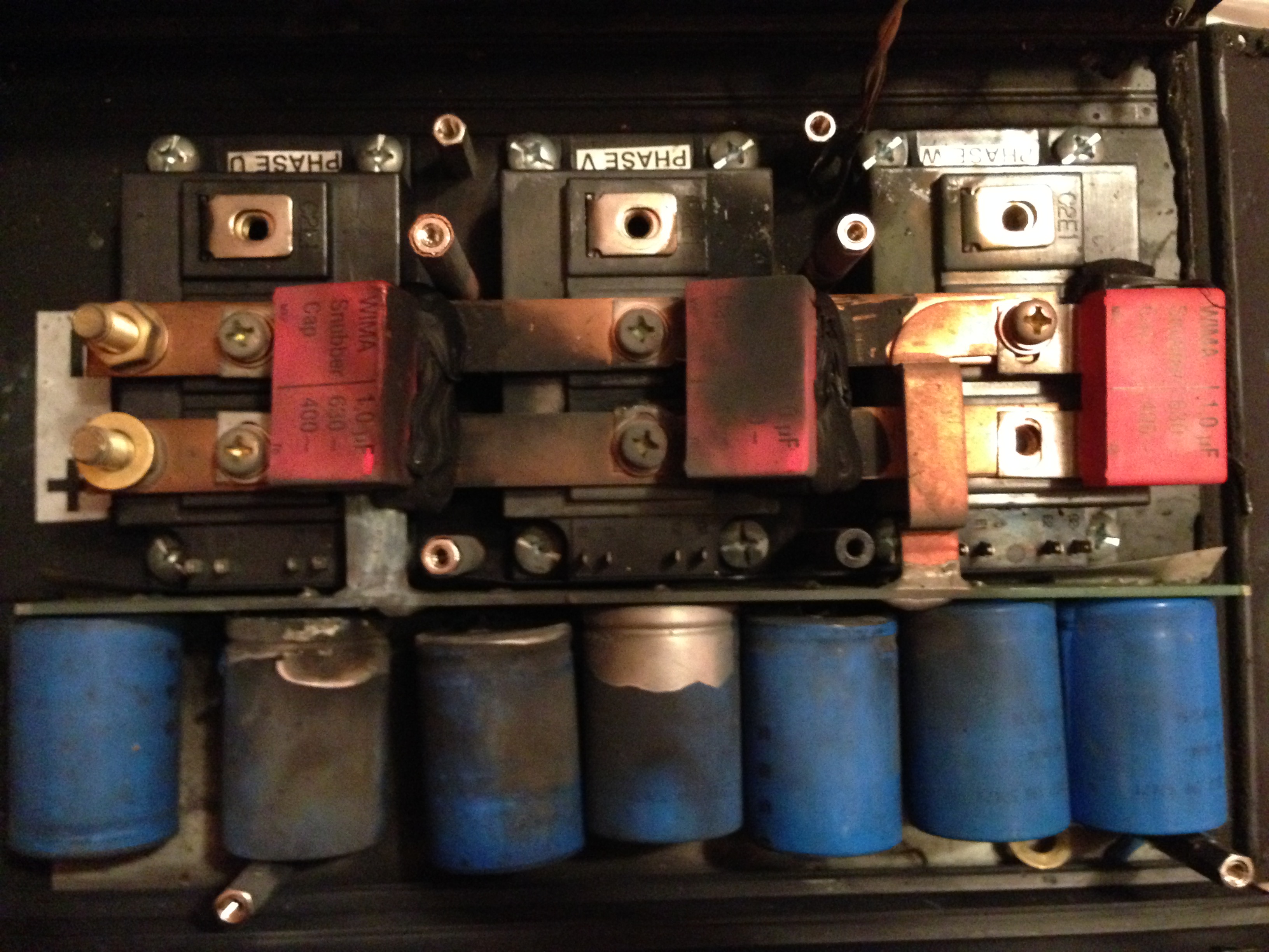

Коментарій до файлу: Вид сверху: 3 ИГБТ 600В 400А, ДС Бус, 4-ем из 7 конденсаторов оплавились контакты
IMG_0087.JPG [ 1.2 МБ | Переглядів: 15288 ]
IMG_0088.JPG [ 1.23 МБ | Переглядів: 15288 ]

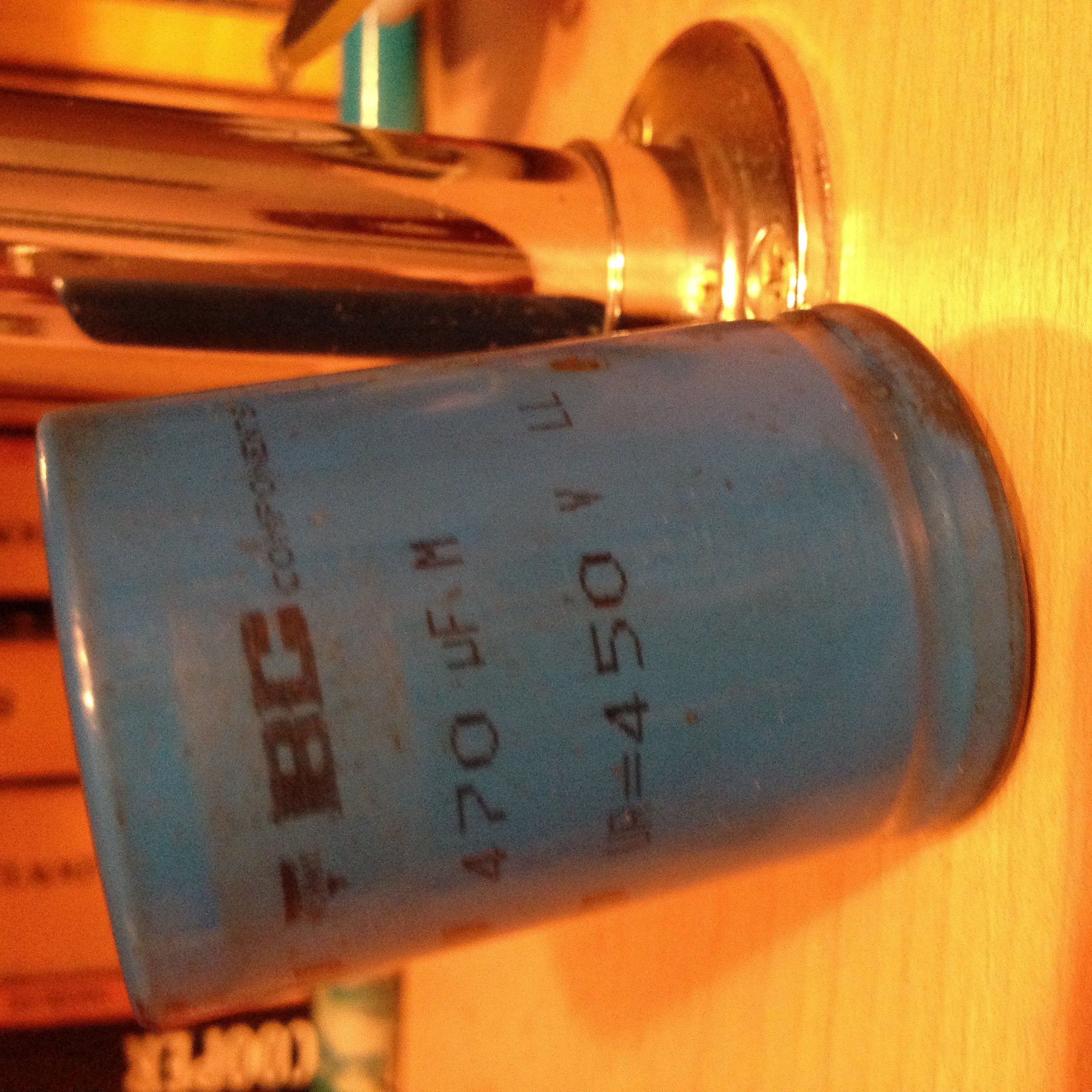

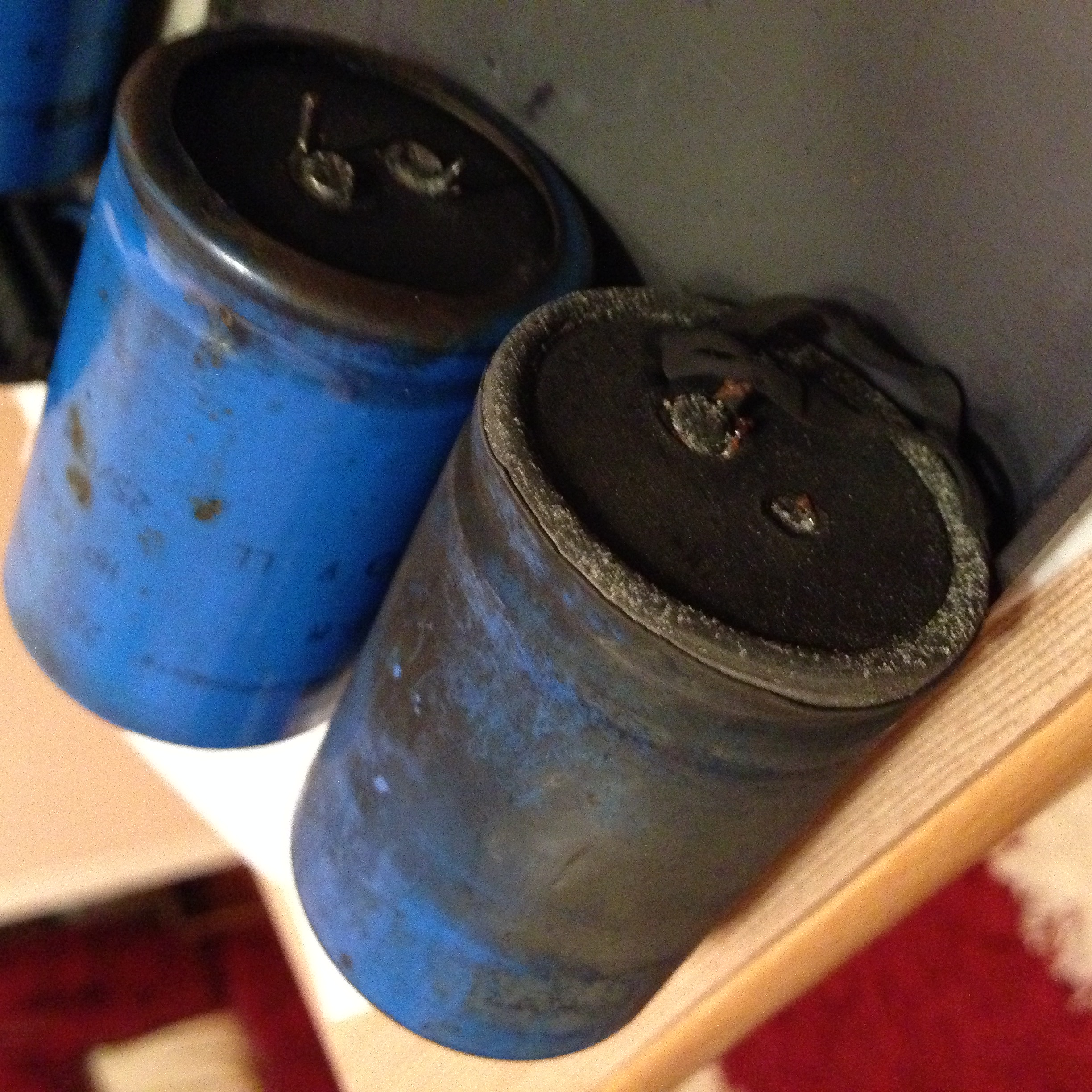

Коментарій до файлу: Помыл для "установления личности": 470мФ, 450В
IMG_0090.JPG [ 2.56 МБ | Переглядів: 15288 ]
Коментарій до файлу: 2 из 4 загорелых
IMG_0091.JPG [ 1.64 МБ | Переглядів: 15288 ]
Коментарій до файлу: Вид сбоку:
IMG_0100.JPG [ 1.12 МБ | Переглядів: 15288 ]
Коментарій до файлу: Красный конденсатор на ДС Бус:
IMG_0096.JPG [ 1.01 МБ | Переглядів: 15288 ]

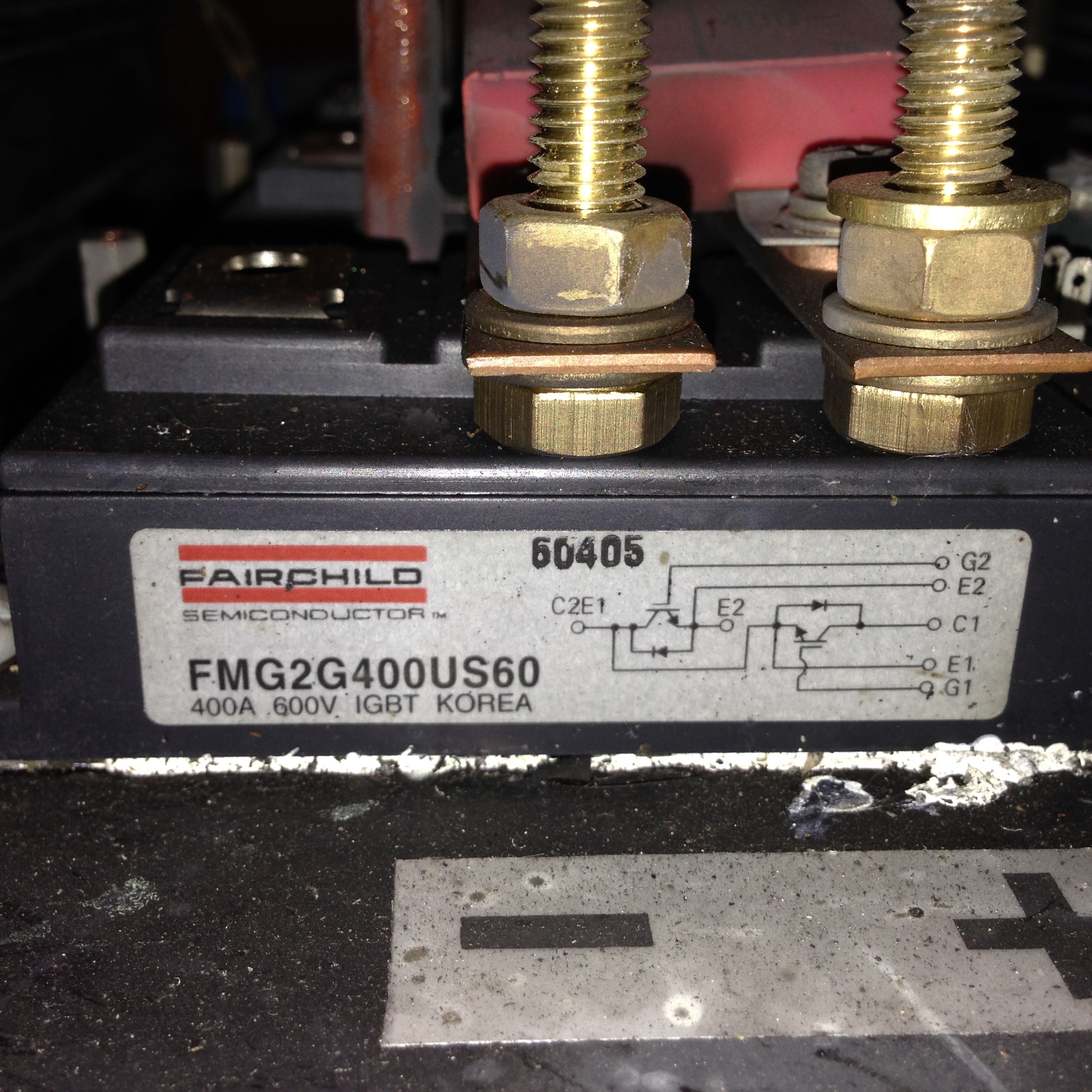

Коментарій до файлу: Личность ИГБТ установлена. Как проверить живы ли они?
IMG_0099.JPG [ 1.71 МБ | Переглядів: 15288 ]
Коментарій до файлу: Вид сверху 2:
IMG_0093.JPG [ 1.63 МБ | Переглядів: 15288 ]

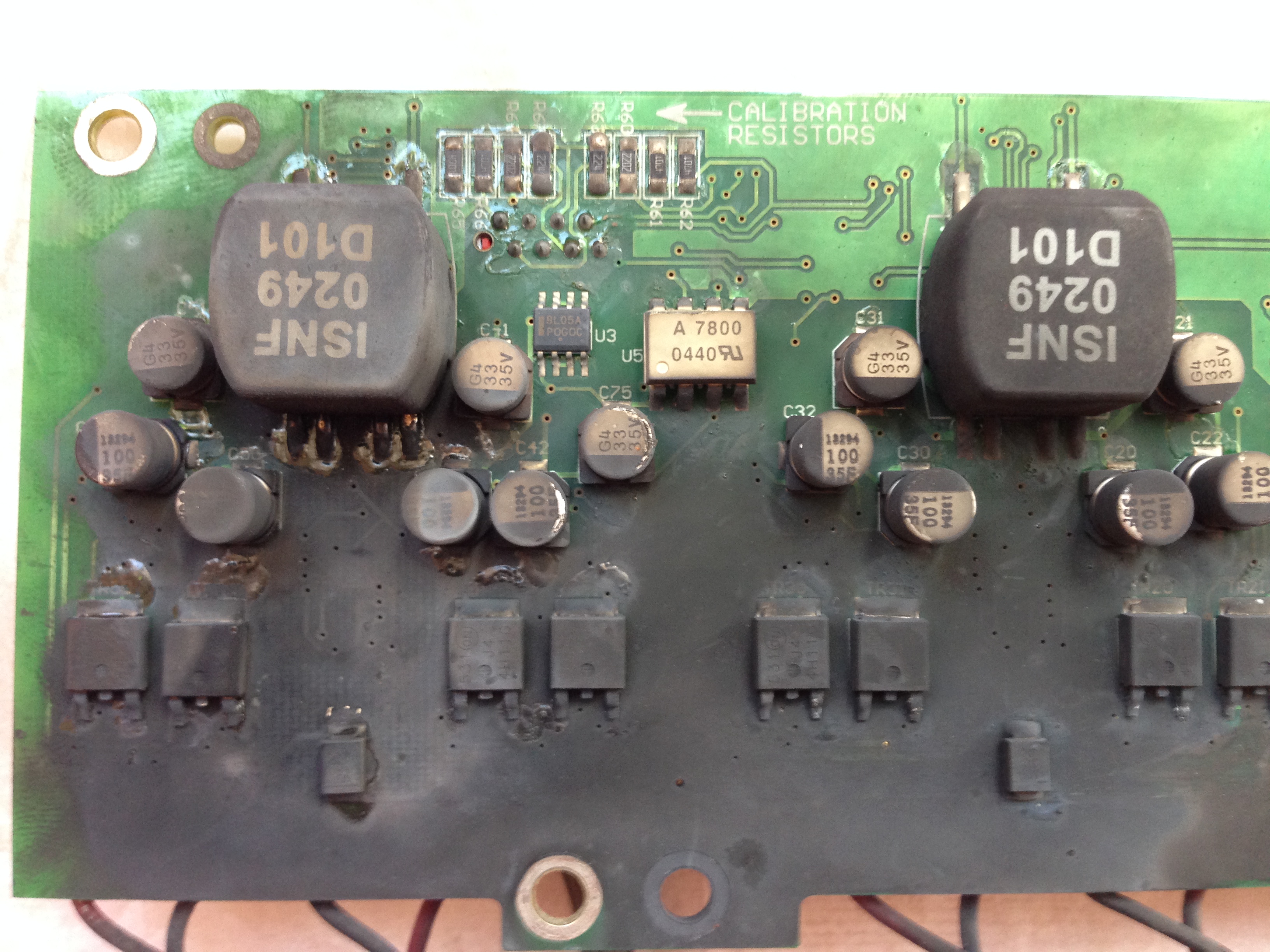

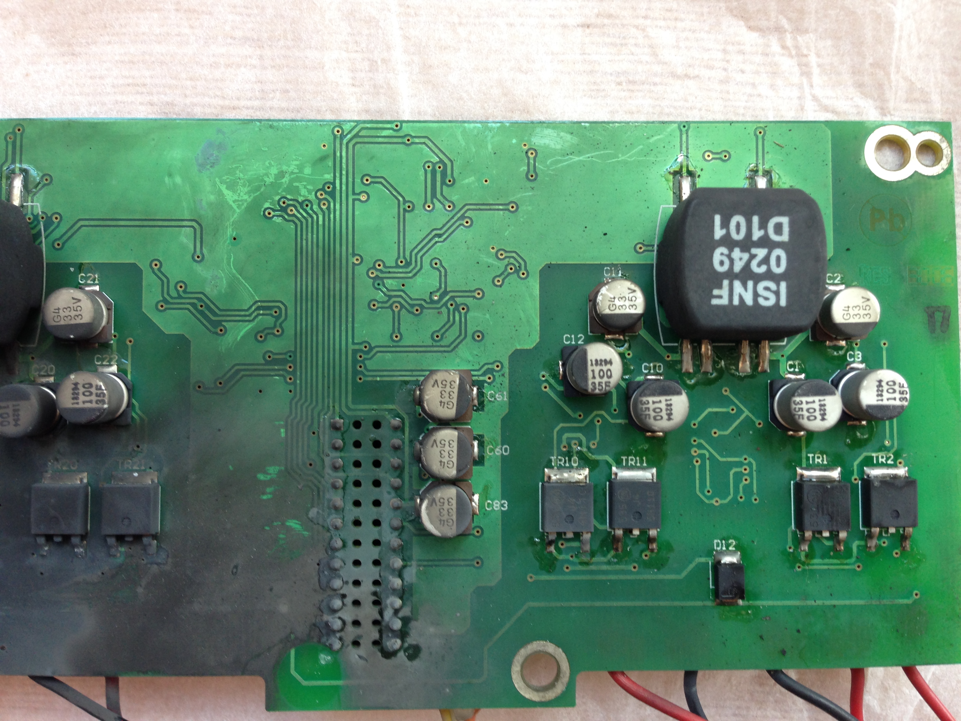

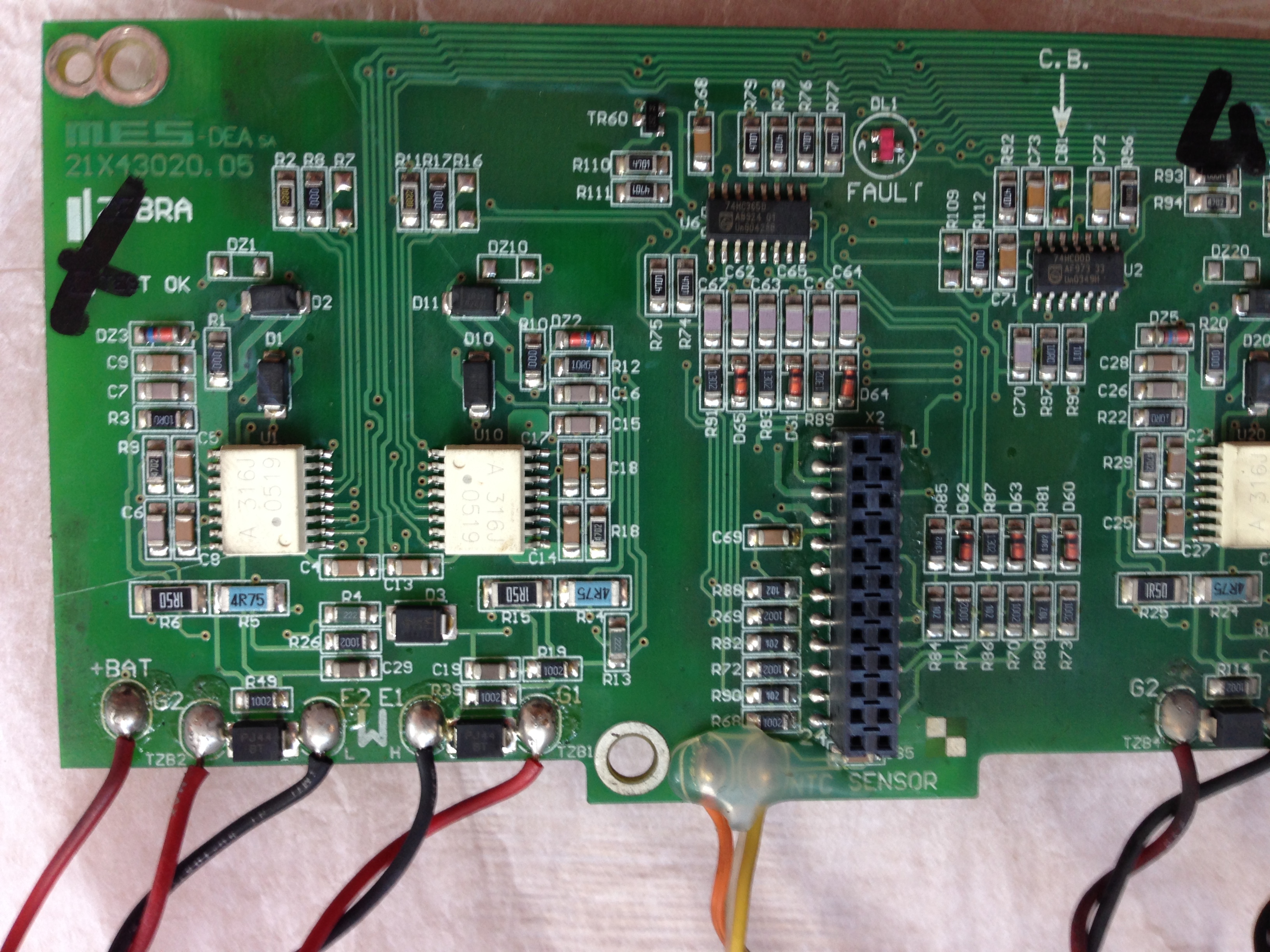

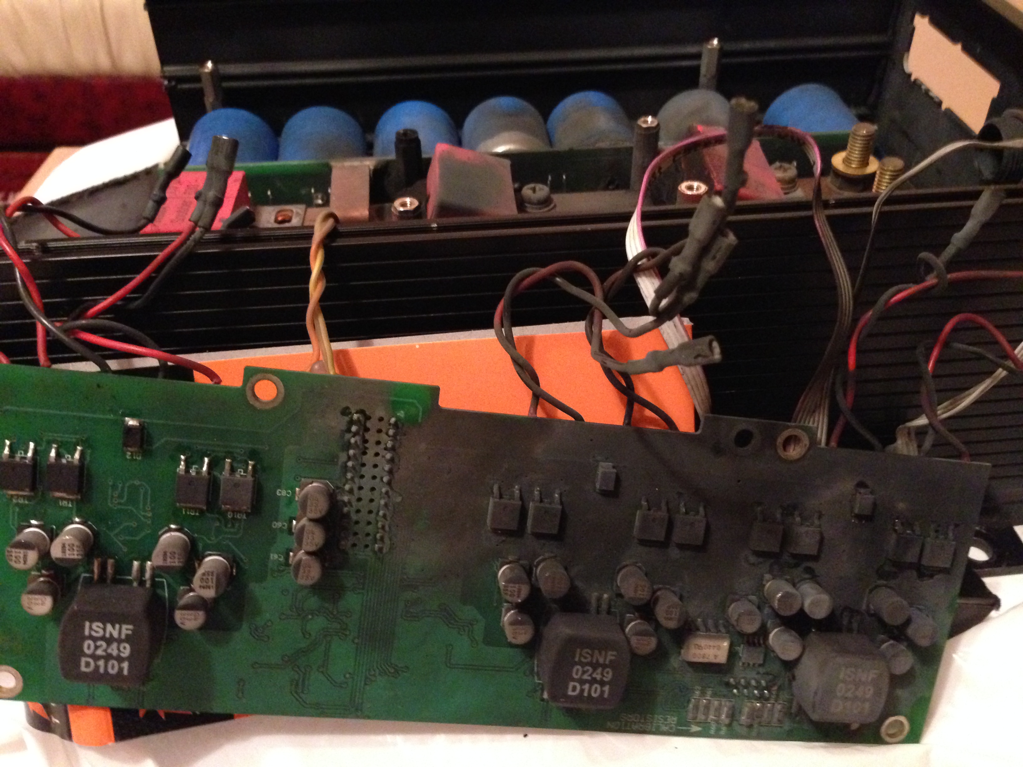

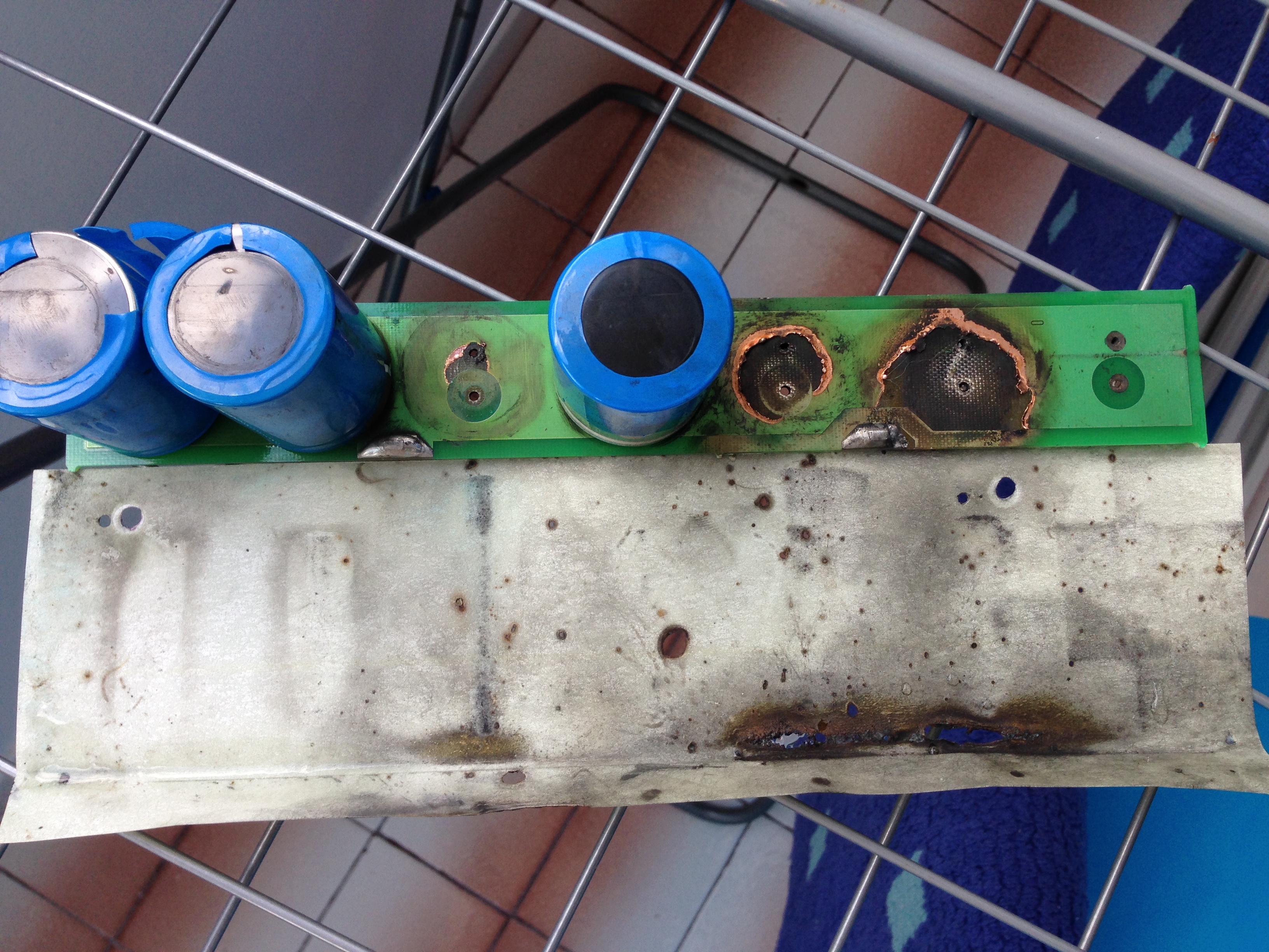

Почистил плату на которой конденсаторы припаяны, в 3х местах, минус конденсаторов уже не припаять к плате. Как ремонтировать?

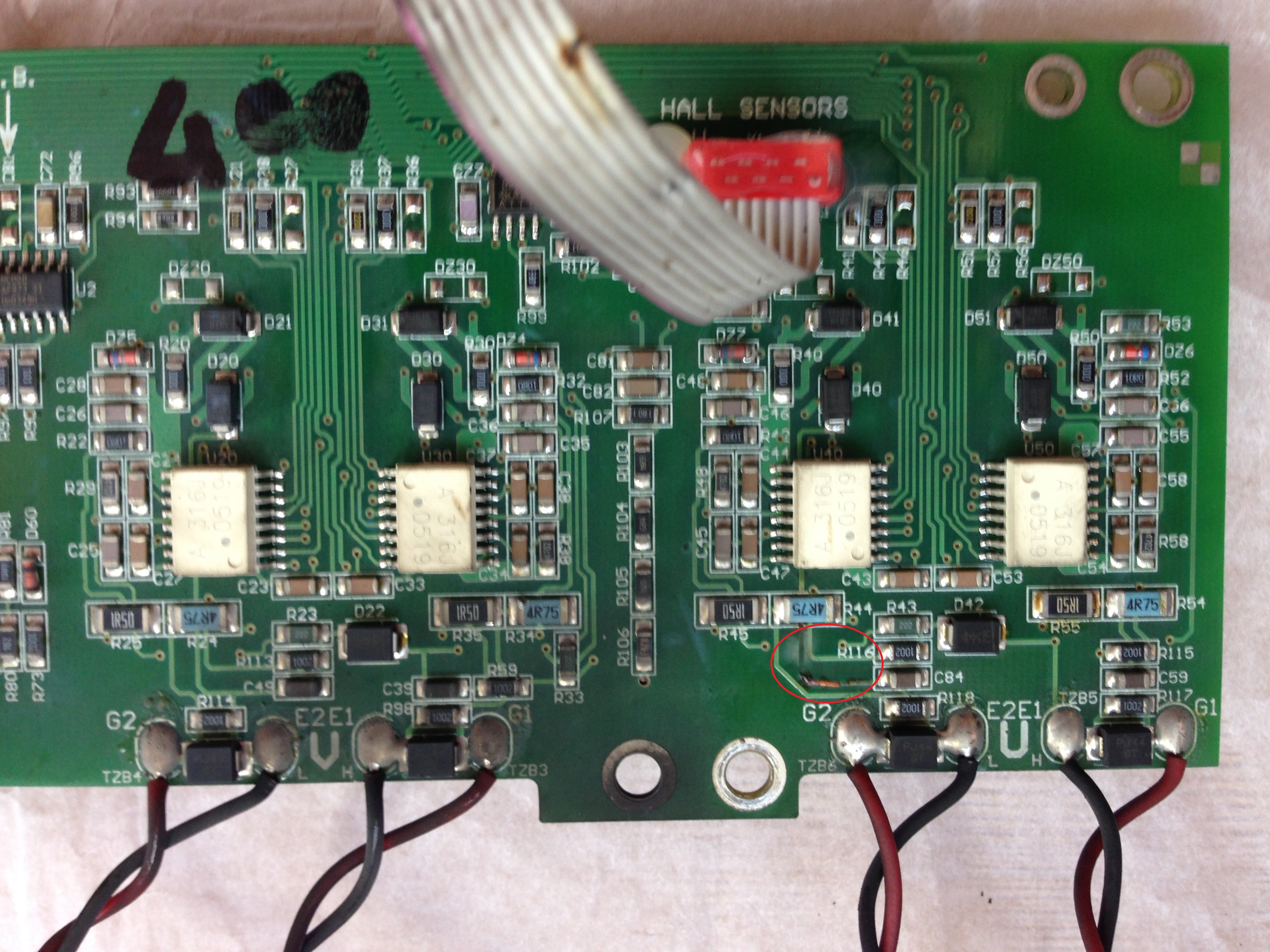

+ фото платы контроля ИГБТ, на некоторых контактах зеркальное отражение, это от чего?
Чем чистить следы от гари?
На обратной стороне платы контроля ИГБТ, на фазу "У", оплавилась дорожка от конденсатора С84 до резистора Р44.
IMG_0114.JPG [ 2.52 МБ | Переглядів: 15249 ]
Коментарій до файлу: Плата контроля ИГБТ, 1 и 2-я фаза.
IMG_0108.JPG [ 1.86 МБ | Переглядів: 15249 ]
Коментарій до файлу: 3-я фаза
IMG_0110.JPG [ 2.11 МБ | Переглядів: 15249 ]
Коментарій до файлу: обратная сторона платы контроля ИГБТ фаза W
IMG_0113.JPG [ 2.28 МБ | Переглядів: 15249 ]
Коментарій до файлу: фаза У, с оплавленной дорожки от конденсатора С84 до резистора Р44.
IMG_0113_2.JPG [ 2.1 МБ | Переглядів: 15249 ]
#26653Повідомлення 03 вер 2016, 19:44
Что то с ним явно не то :?
Похоже кто то выход сунул в розетку ???
Для начала проверьте на пробой силовые сборки, а конденсаторы придётся все заменить, в них наверное электролит закипел.
Отчистить пробуйте любым растворителем благородным к пластмассам, можно ещё пробовать резинкой тереть, такая сине-красная с наполнителем.
Но пока сажу не очистите нормально лучше не включайте, она токопроводящая хоть и с большим сопротивлением.

[..]конденсаторы придётся все заменить, в них наверное электролит закипел

На радиорынках продаются готовые растворы спирта с канифолью. Их часто так и подписывают - "для промывки радиоплат". Им и промывайте. Зубную щётку не рекомендую - лучше салфетки для мытья посуды.
На фото следы гари видны. Так что ещё нужно чистить.

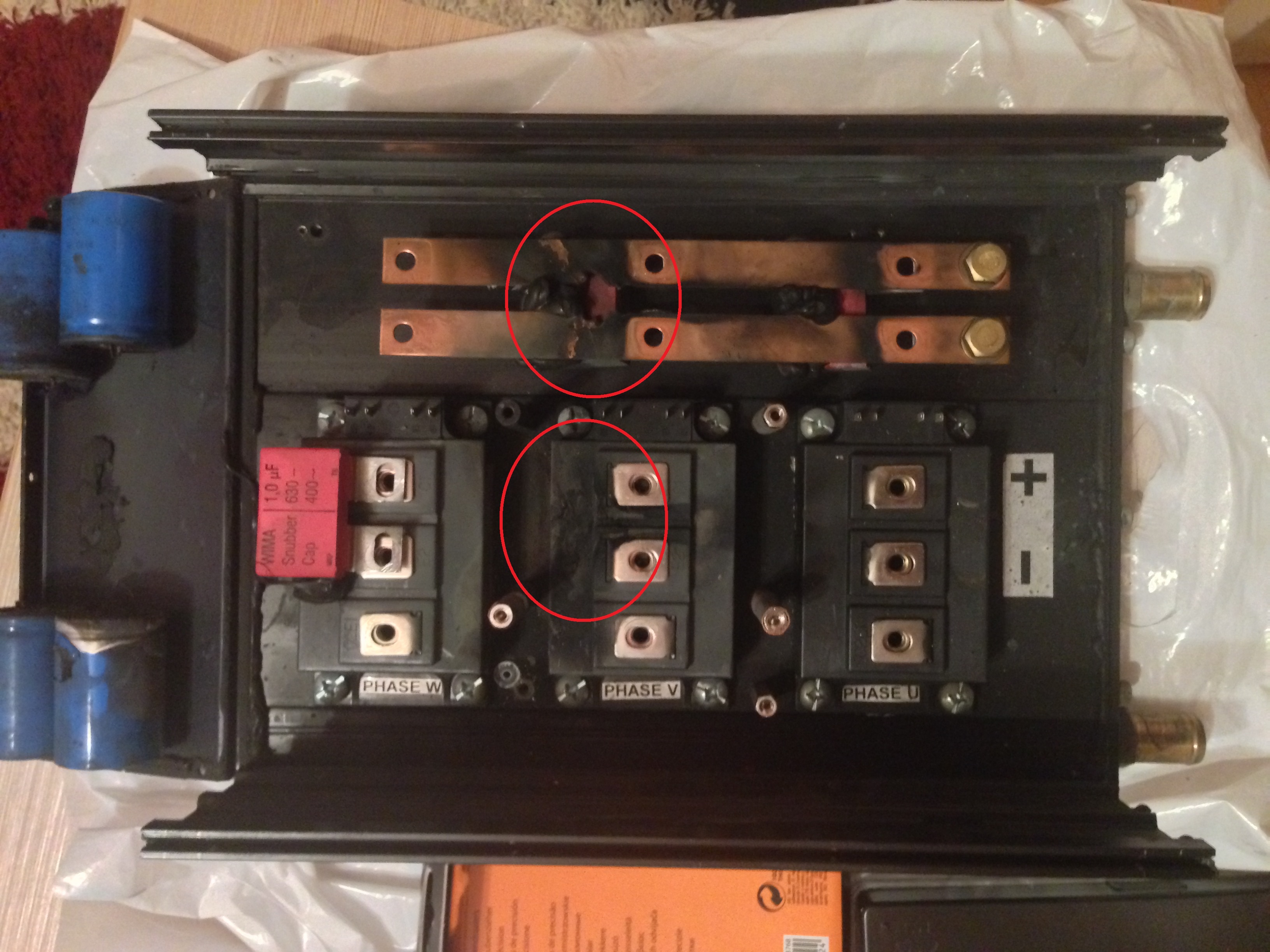

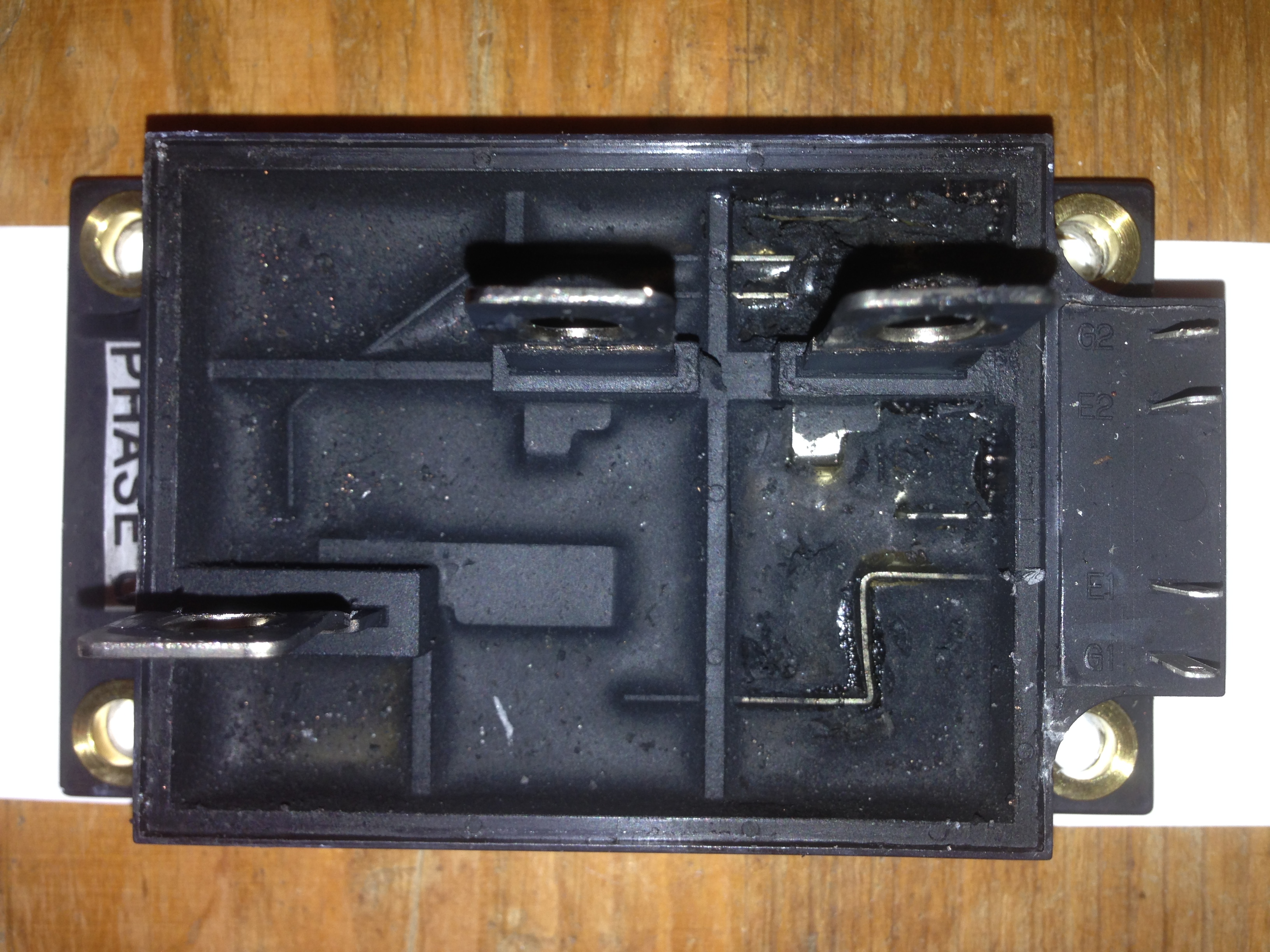

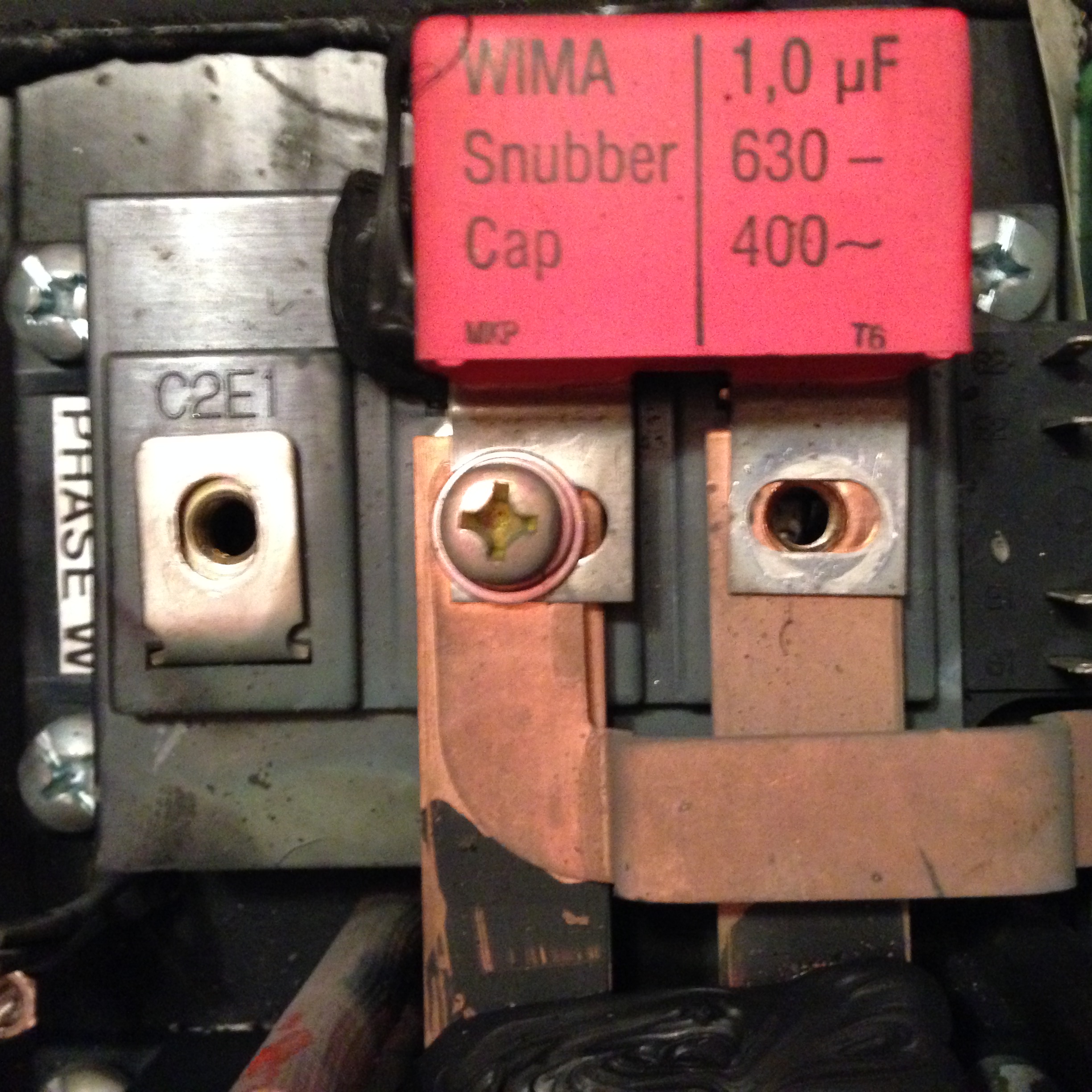

Пока читаю про ИГБТ, и с чем едят, как работает, решил открутить ДС БУС, и вот так сюрприз, целых 2:
1) болты крепления ДС Буса на ИГБТ на фазу У, внутри обгоревшие > ИГБТ на фазу У на замену. Ниже фото.
2) ДС Бус оплавился в раюне ИГБТ на фазу В. От этого корпус ИГБТ тоже пострадал, так что и этот ИГБТ на замену. Ниже фото. По фото, думаю вспышка еще та была. Кстати, температура плавления меди - 1084 градуса по Цельсию.
3) Охлаждающая жидкость в инверторе небыло когда снял с машины, не знаю если это причина поломки, 50/50, так как кто-то конденсатор перевернул верх ногами, и может этот человек и слил жидкость если снял с машины инвертор.
Обрашаюсь к знатокам, какие выводы следует из этих данных?
Коментарій до файлу: Phase V
IMG_0120.JPG [ 1.24 МБ | Переглядів: 15125 ]
Коментарій до файлу: Phase U, IGBT
IMG_0124.JPG [ 1.93 МБ | Переглядів: 15125 ]

Я так розумію,що знищені всі три Fairchild Halfbridge IGBT Module, поліпропіленові та електролітичні конденсатори.Також знищені IGBT драйвери. Там встановленно драйвери HCPL316J, які мають оптичний барєр, а до них підпаяні буфери (транзистори в корпусі DPAK, по 4 транзистори на фазу).
Живлення на буферні транзистори та високовольтні секції мікросхем HCPL316J подано через трансформатори ISNF0249D101, один трансформатор на кожну фазу. Тобто маємо ізоляцію драйверів від контролера оптичну (for gate drive control signals) та трансформаторами (for gate drive power supplies). Тому можемо сподіватися, що живою лишилася лише плата конотролера, це та велика з процессором DSP Analog Devices. Тобто всі найдорожчі компоненти вашого інвертора згоріли. Модуль Halfbridge IGBT Module FMG2G400US60 знятий з виробництва, його аналог коштує 100-200 евро ,наприклад Infineon FF300R06KE3 .Купувати щось у китайців не раджу.
Повноцінно протестувати ваші Halfbridge IGBT Module ви не зможете.

IGBT реально проверить. При подаче на затвор +12В, он должен открыться, при закорачивании затвора на эммитер - закрыться. Простенькую схему собрать , думаю, сможете.
6 белых чипов - драйвера затворов(маркировка плохо читается, HCPL-316 ?). С другой стороны платы - трансформаторы и схема питания этих самых драйверов.
Если IGBT сдох, то нужно менять и драйвер соответствующего ключа и проверять работоспособность схемы питания. Плюс к этому может погореть обвязка (резисторы, конденсаторы, дорожки).
Конденсаторы(большие электролиты и 3 пленочных с шины питания), думаю, стоит заменить.
Пленочные - один точно на замену так как взрыв/оплавление ДС Бус-а случилось именно под ним. Остальные, все на замену.

#27239Повідомлення 18 вер 2016, 23:03
проверил ИГБТ, из 3х накрылся только 1, тот что на фазу У. Осталось проверить драйвера и связки, но знаний не хватает. Активно читаю про это, но медленно усваиваю. Если у кого-то есть проверенные ссылки на информационные ресурсы, буду благодарен.

После такого баха нужно проверить емкость затвора игбт с помощью с- ометра.В даташите на модули указан номинал в пикофарад.Часто бывает что модуль проходит тест на открытие с помощью подачи 12в на затвор.А на самом деле модуль уже частично поврежден и для дела уже не годится.
