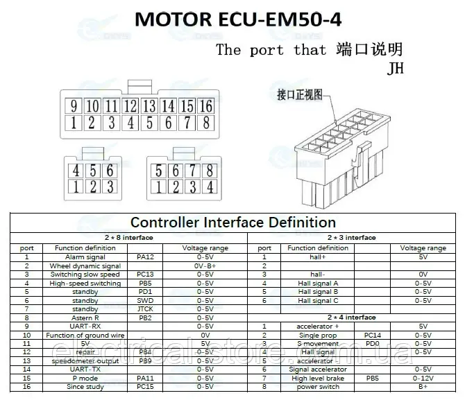

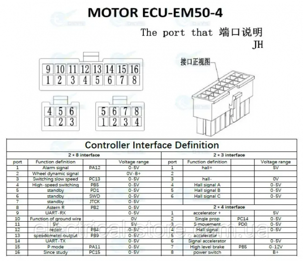

Пока не нашлось знатока по контроллерам Votol ((((. Хочу выложить некоторые проблемы во время собирания информации. Есть противоречия в назначении разъёмов. Вот три схемы :-

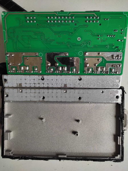

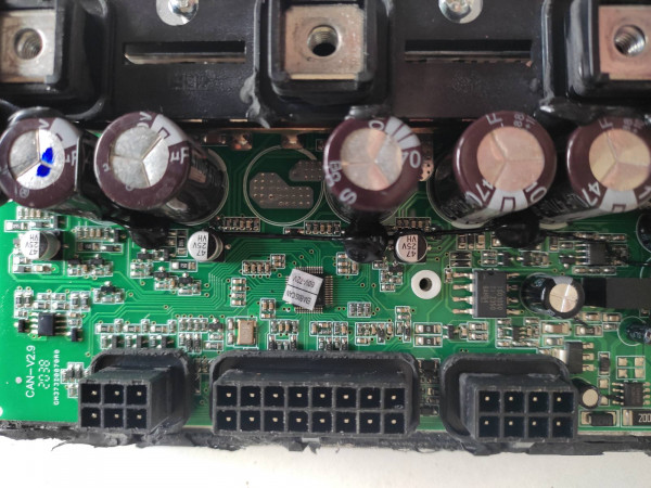

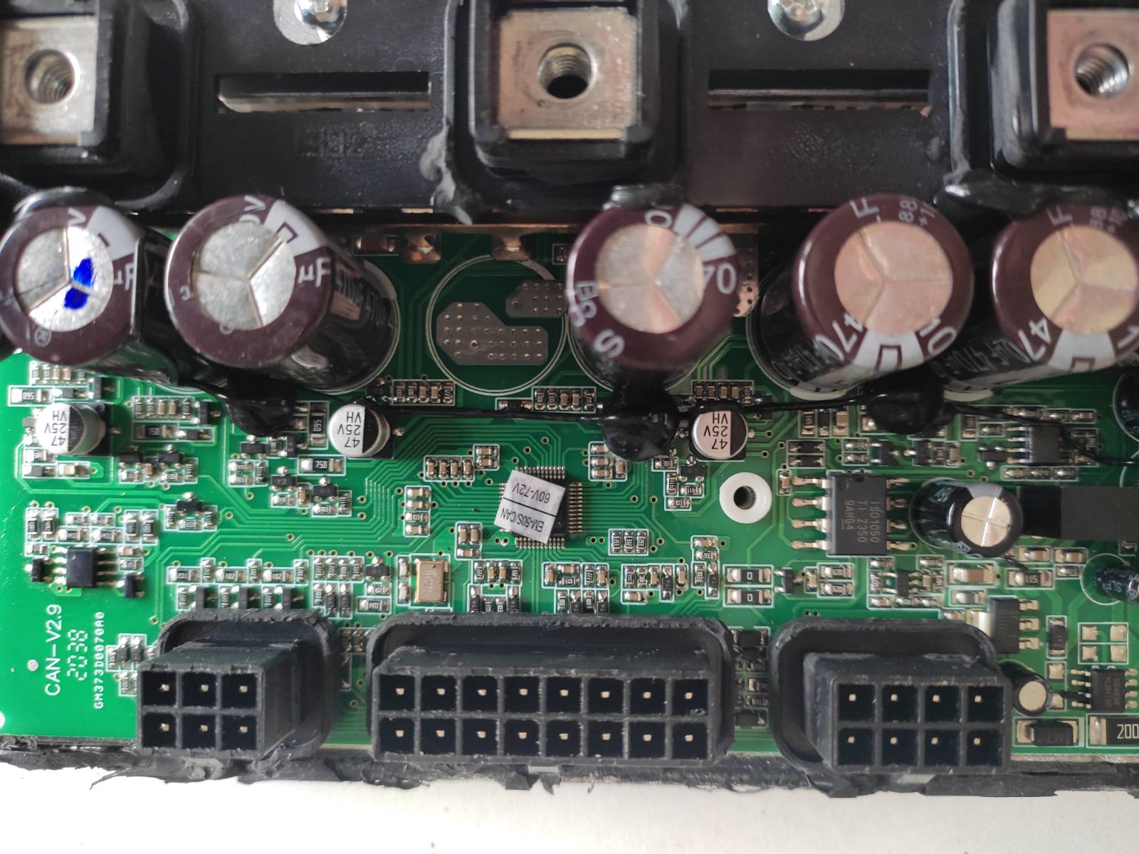

Чтобы быть уверенным при программировании, нужно знать соответствие между номером порта, его назначении разъёма и обозначением в программе. Думал на плате есть эти обозначения, вскрыл, а там их нет ни с наружной ни с внутренней стороны.

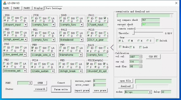

Ну и как узнать что выбирать из возможных 50 вариантов какой ставить , если не уверен что это соответствует тому или иному порту ? )))))))

я покупал контроллер для приятеля у автора видео
тоже обратил внимание, на разную распиновку
у Вас другое расположение силовых проводов

Судячи з розпіновки, то можна видзвонити сигнальні землі і 5 вольт. Також на самом корпусі роз'єму мають бути пронумеровані контакти.

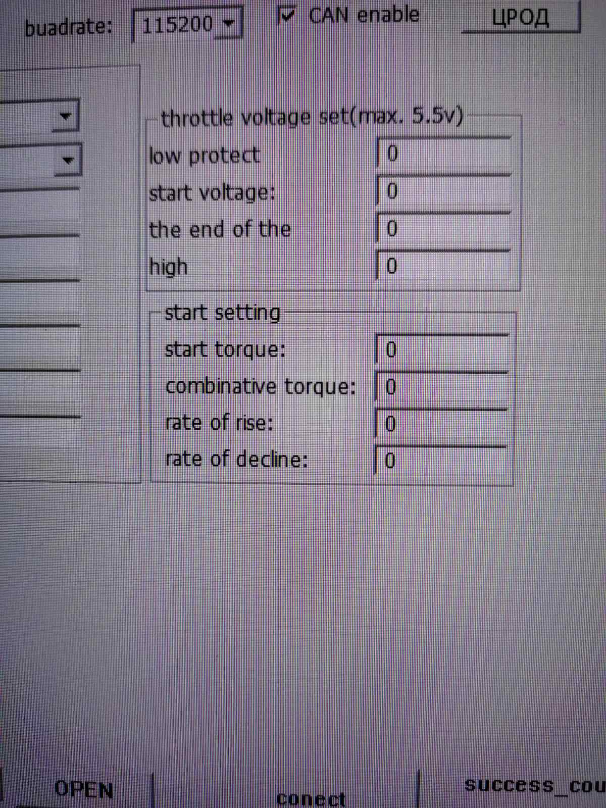

С трудом подобрал параметры, при которых запустил колесо. Но пля опять проблема. Мотор-колесо ускоряется независимо от нажатия Газа. Т.е. чуть нажимаю и колесо начинает медленно вращаться. Потом само начинает ускоряться без увеличения нажатия, всё быстрее и быстрее, как будто я нажимаю. ППЦ загадка.
#135160Повідомлення 02 груд 2023, 10:16
Никакой загадки там нет.
У вас включено "управление моментом", вот контроллер и пытается вывести мотор на заданный момент.
А так как сопротивления вращению практически нет, ( вы же на ХХ это делаете), то обороты стремятся к максимальным.
Переключите в настройках на " управление скоростью", или комби.
#135173Повідомлення 02 груд 2023, 17:14
Дякував (ла) 30 Подякували 48
Спасибо. Вы имеете ввиду ту страницу ? У меня там стоят такие значения : -sart torgue-1. combinative torgue -1. rate of rase--180. rate of decline- 90.
