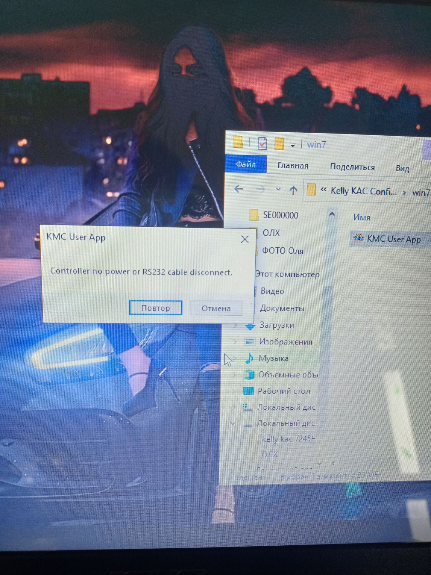

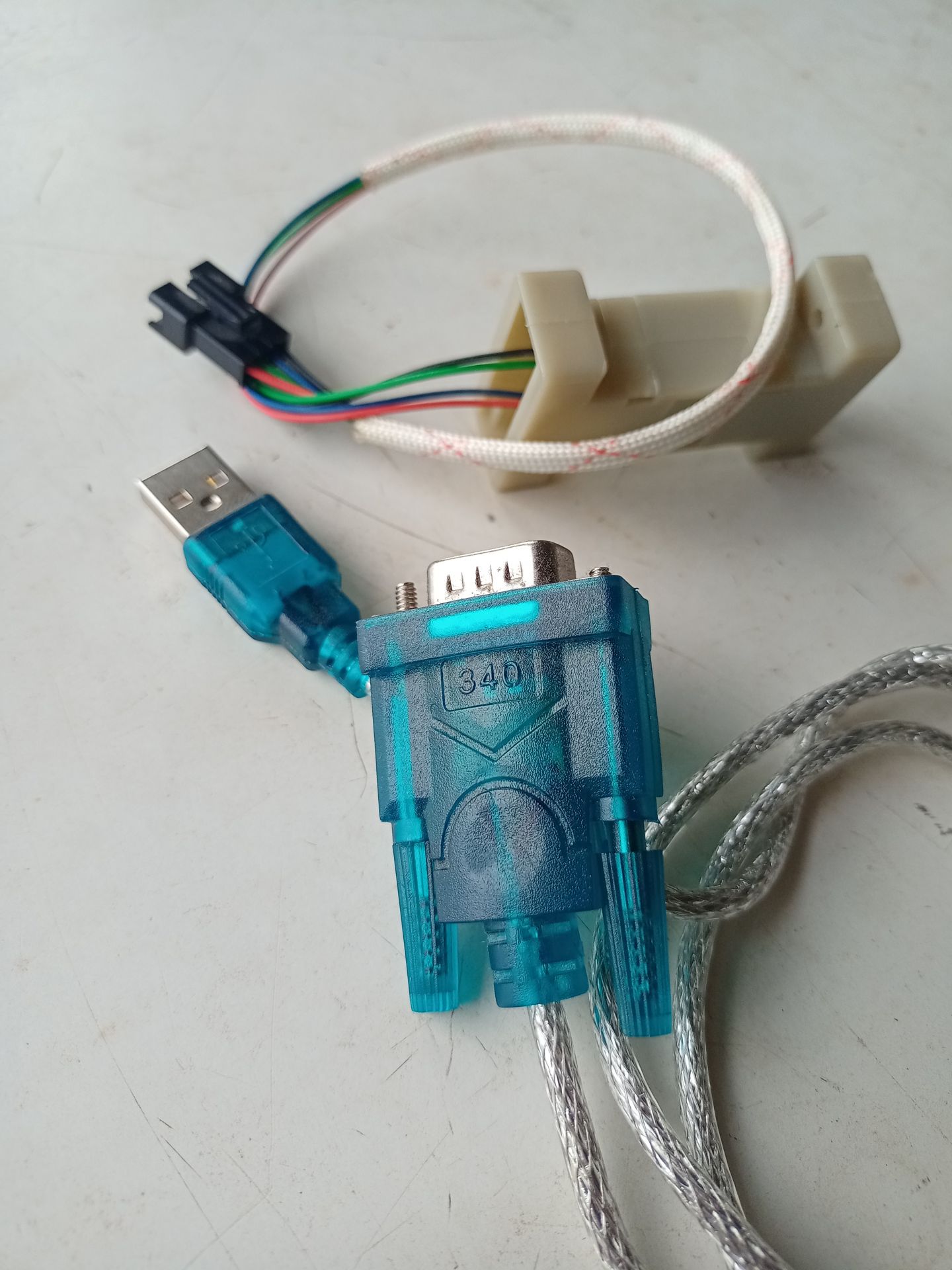

Зібрав все до кучі, але коли підключаю до компа з'являєтся це сповіщення і програма налаштування не відкриваєтся (комп не баче контролер)
Що може бути?
Порадьте будь ласка
IMG20250712141142.jpg [ 527.12 КБ | Переглядів: 6717 ]
IMG20250712141201.jpg [ 224.3 КБ | Переглядів: 6717 ]

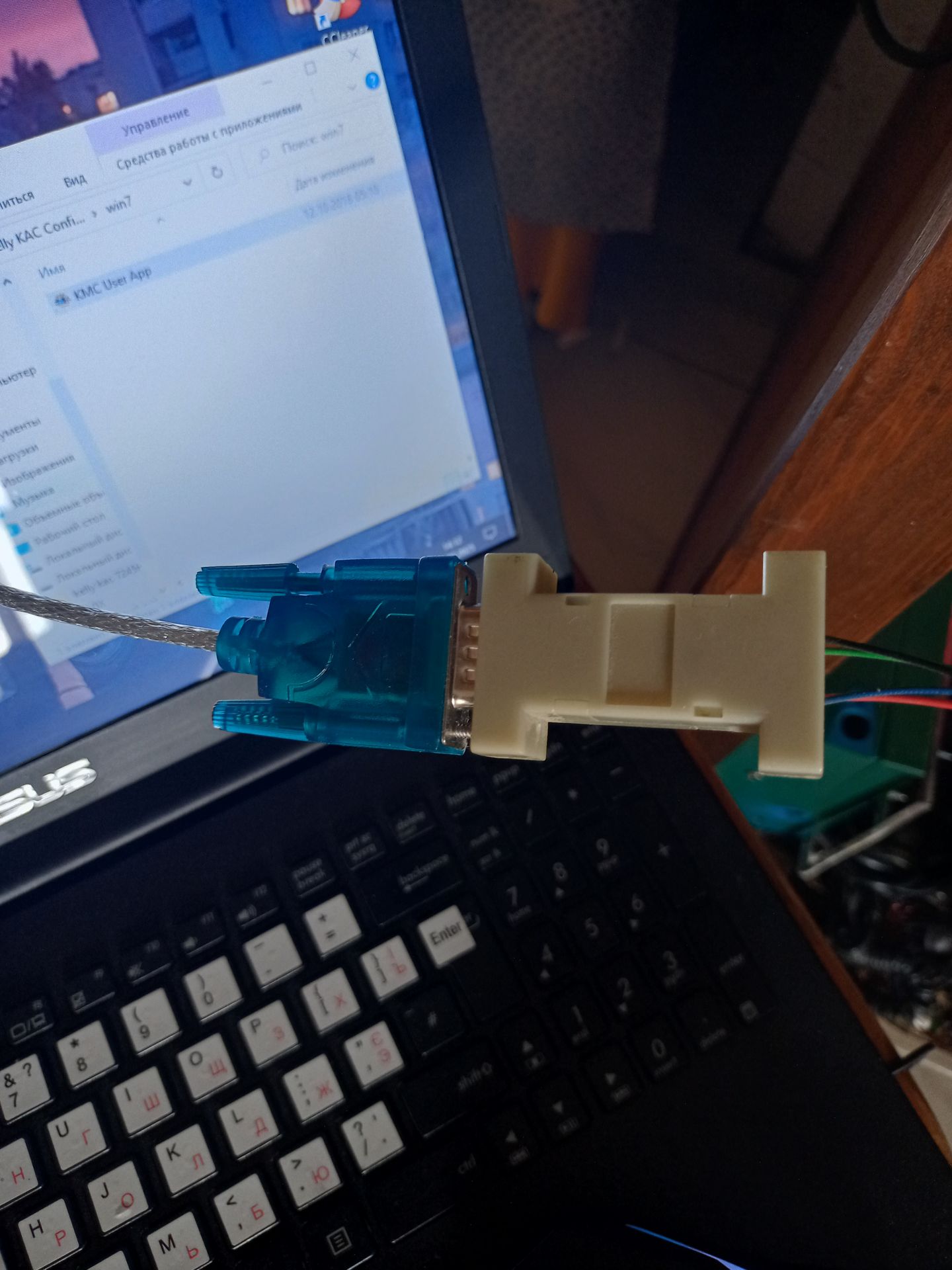

Кабель купляв на аліку (usb-rs232)
Більше сказати про нього нажаль не можу (не маю досвіду)
А адаптер купляв у нас в на сайті kellycontroller.com.ua
Контролер підключів, мотор крутиться(повільно), на ручку газа реагує.
Але ж тепер треба його налаштувати, а не можу(
От і прошу допомоги
IMG20250712170828.jpg [ 256.87 КБ | Переглядів: 6700 ]

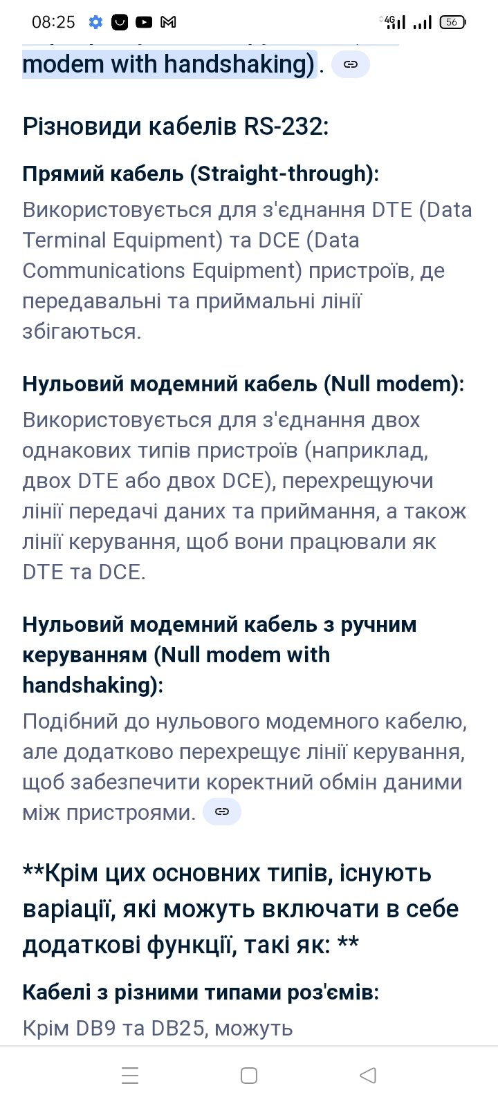

Що пишуть в інтернеті: "Все ли кабели RS-232 одинаковы?
Существует несколько различных типов кабелей RS232 , включая прямые кабели, нуль-модемные кабели и кроссовые кабели. Прямые кабели являются наиболее распространённым типом кабелей RS232 и используются для подключения устройств DTE к устройствам DCE."
Погугліть, перевірте свій кабель, перевірте драйвери.

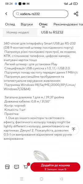

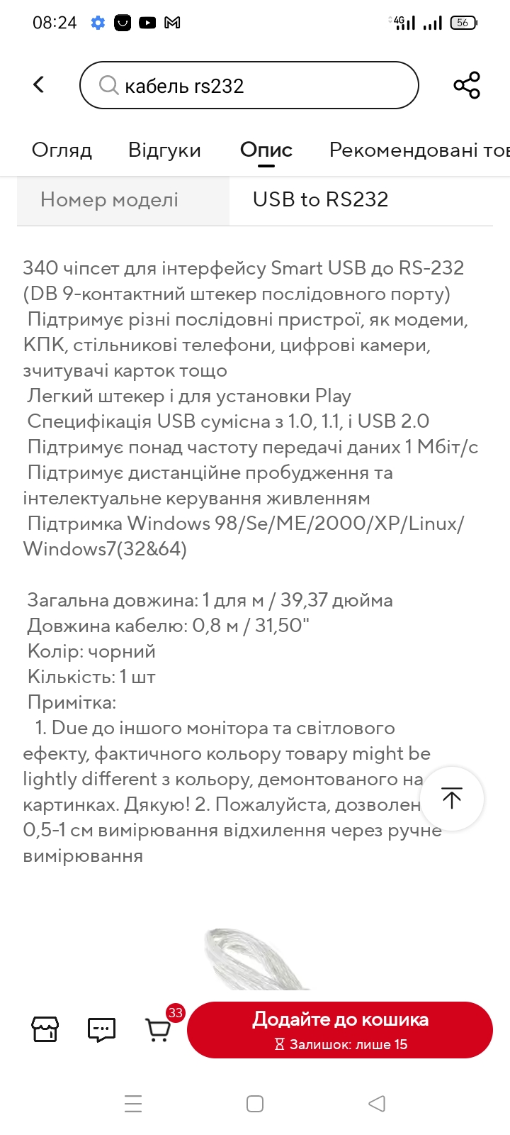

Ось що дав гугл (перший скрін)
А друге фото - то який кабель я купив на аліку
Screenshot_2025-07-13-08-25-20-51_40deb401b9ffe8e1df2f1cc5ba480b12.jpg [ 450.98 КБ | Переглядів: 6614 ]
Screenshot_2025-07-13-08-24-42-13_57e717c094f371a1dada6567a1123b99.jpg [ 295.5 КБ | Переглядів: 6614 ]

Знайшов першу помилку - не встановився драйвер для мого кабелю (чіп СH340)
Зараз поїду до спеціаліста щоб встановив драйвер на комп
Сподіваюсь спільними зусиллями ми подолаєм це
Як не запрацює то буду шукати кабель з іншим чіпом
#139796Повідомлення 18 лип 2025, 07:41
Звідки: Покров
Дякував (ла) 5 Подякували 2
Мій електротранспорт: ЭлектроТаврия

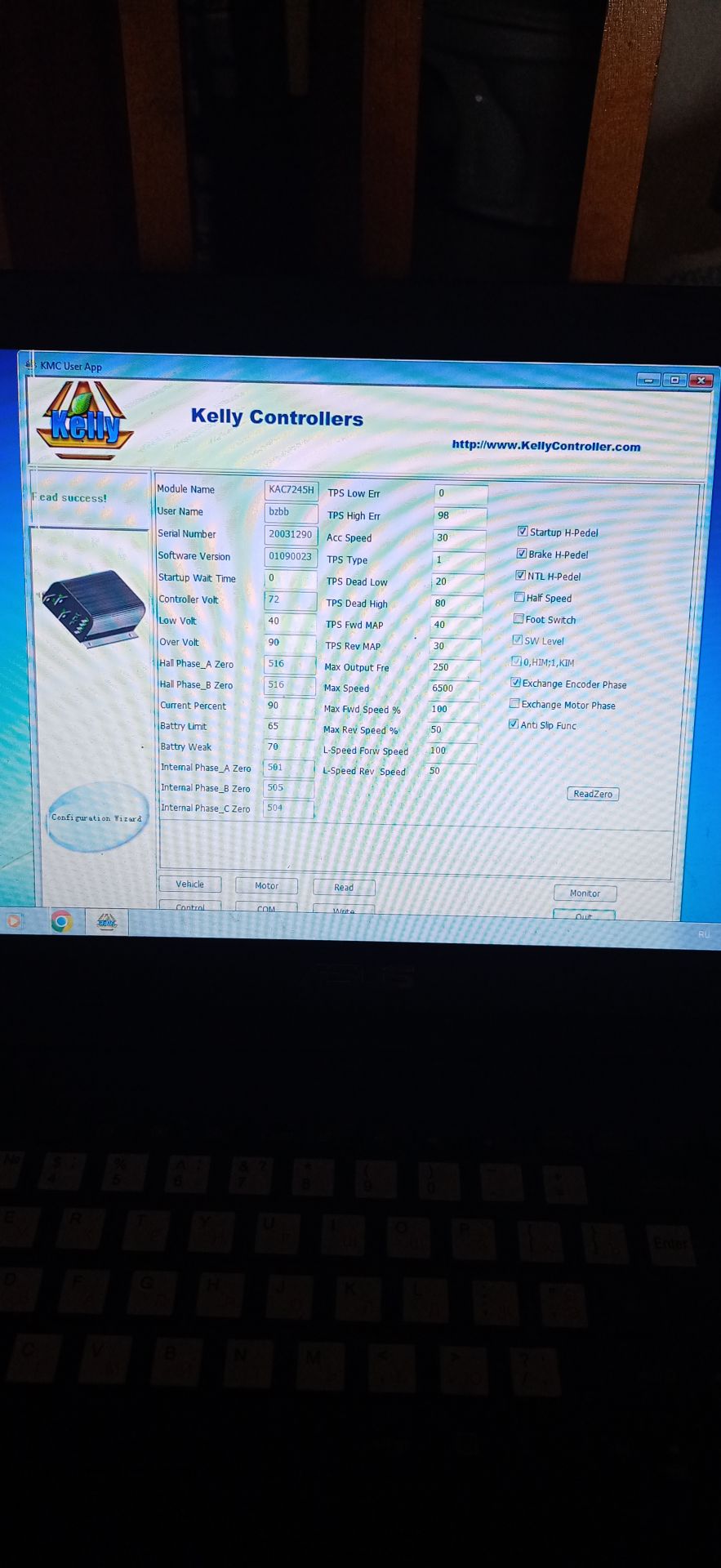

Дякую всім за допомогу, контролер запрацював
Виявилось всього поторху, і драйвер кабелю не встав, і вінда крива на ноуті...
Вилікував проблему установкою 7й вінди і установкою драйвера кабелю
Кабель до речі за 50 грн з аліекспрес з чіпом CH 340 (341)
Все працює
Попереду налаштування і випробування
Ще раз дякую за допомогу)
IMG-bd0a0a59cb185ffddb026dbc415c69af-V.jpg [ 162.66 КБ | Переглядів: 6297 ]
