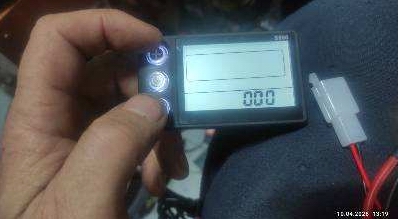

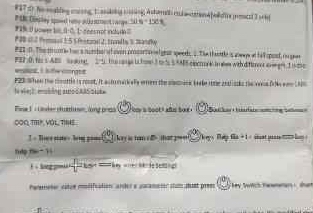

Вирішив до весни зробить собі другого ровера. Ще в тому році придбав на алі контролер 26а з дисплеєм S866. І ось грався вчора в налаштуваннях. Ніяк мені щось регенерація не запускалась - в гаражі на лапці крутив колесом а коли газ скидаєш - має гальмувати зарядкою. Пункти 22 та 23 меню. Не хотіло. А потім я взяв і поміняв в меню 24 (його в інструкції немає) нуль на один. Вийшов з налаштувань і більше туди не можу залізти. Після того,як зажимаю плюс і мінус - показує три нулі, які я можу міняти. А що далі?

Дякую, три шістки спрацювало. :bravo:
Потім в меню пункт 24 знову поміняв на нуль, щоб шістки не питало. Хоча можна поставити, щоб ніхто туди не лазив. :?
