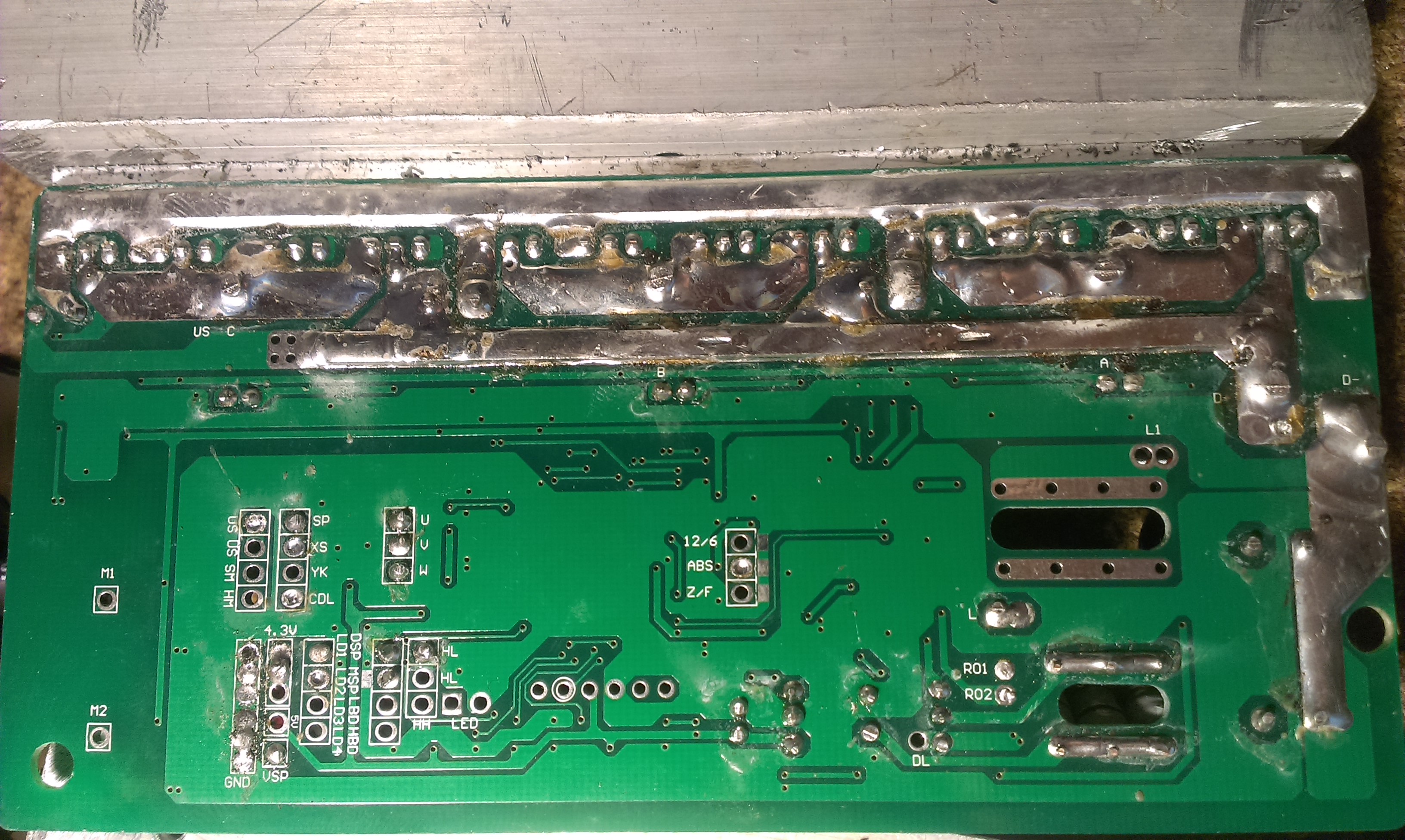

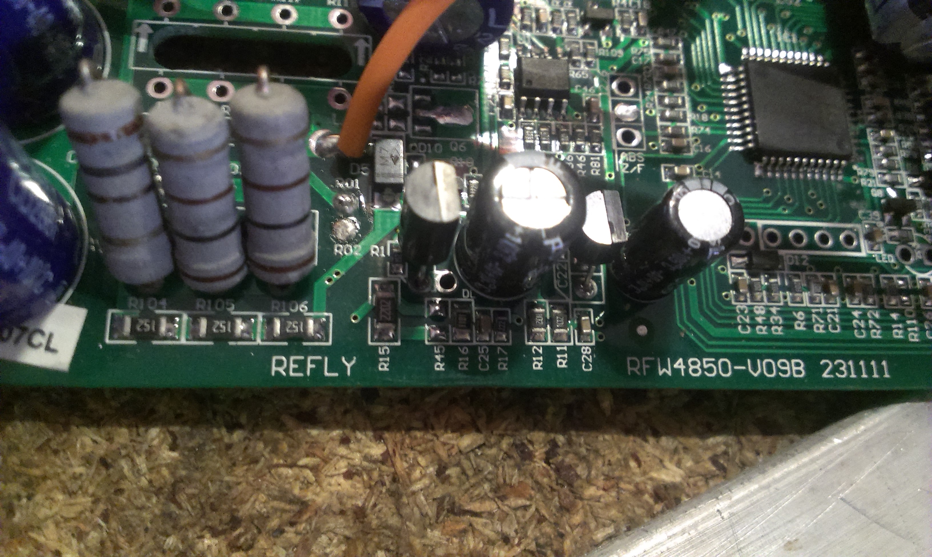

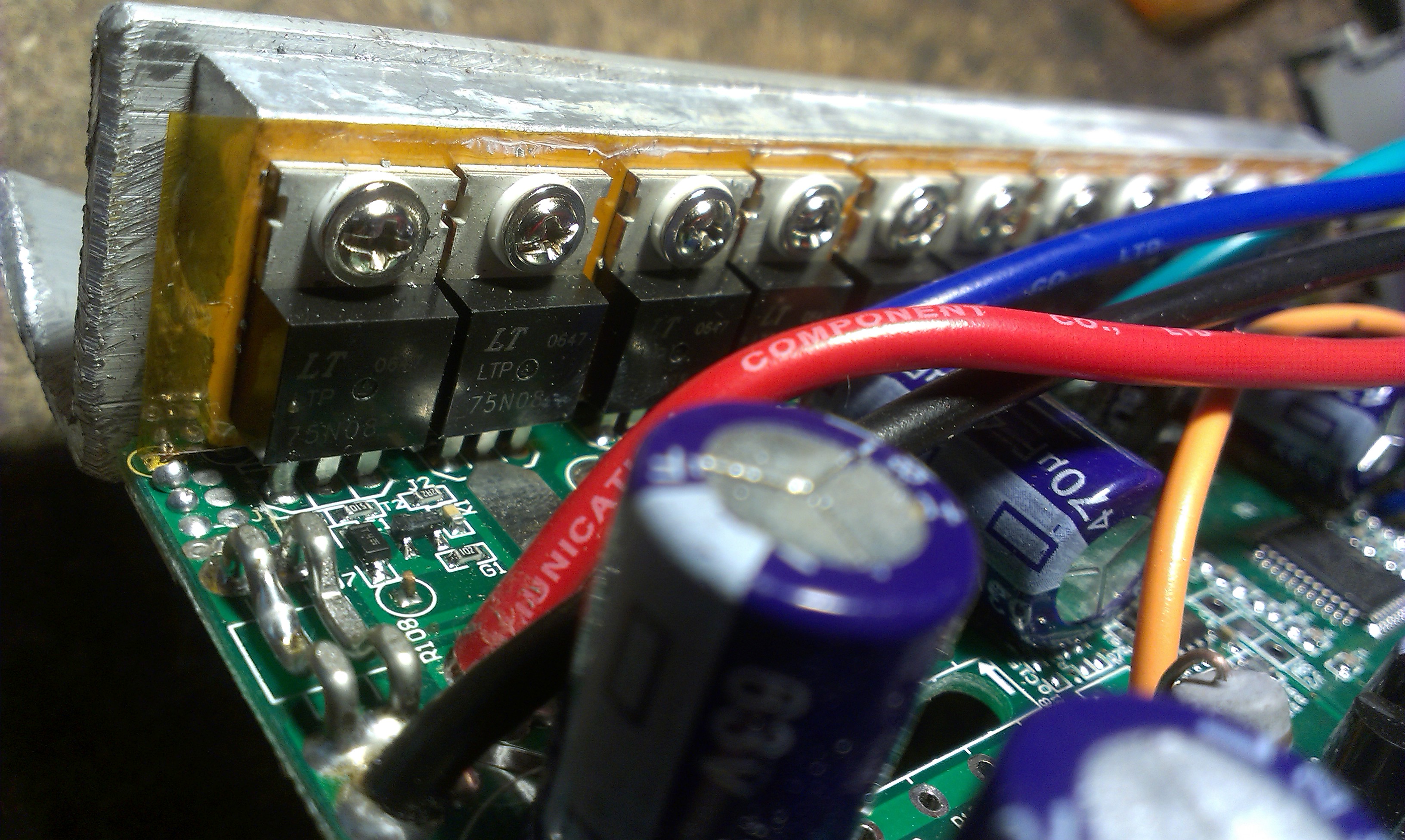

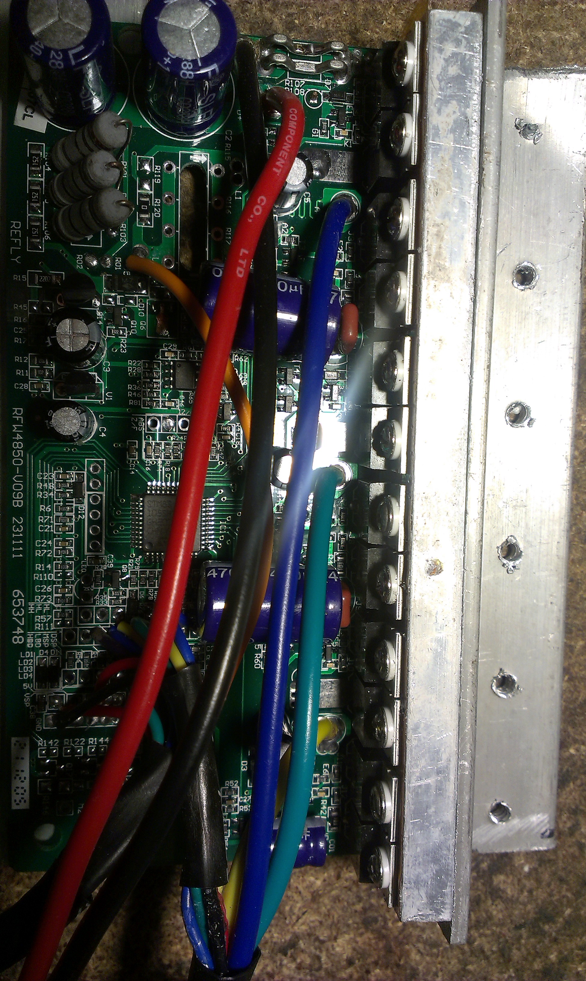

Доброго Всем времени суток. Купил года 2 назад такой контроллер и мотор колесо на 48 вольт 1000ват. Вот наконец руки дошли, хочу установить на свой скутер Malaguti phantom F12. Собрал все на столе, мотор начал вращатся на малых оборотах пару секунд потом рвонул и остановился. Газ при этом не трогал. Померял напряжение на ручке газа красный провод 50в, зеленый 22в. Что это может означать?

На плате есть много неподключеных проводов, где можно взять информацию по их назначению и что означают надписи-сокращения. Эще слыхал, что есть возможность переделать данный контроллер на 60 вольт путем замены кондюков питания и резистора R15, сейчас он на 22кОм, какой надо ставить? И за что он отвечает?

На ручке газа должно быть не более 5в на красном проводе.
