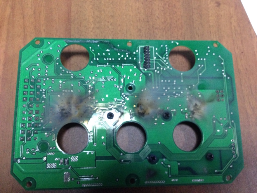

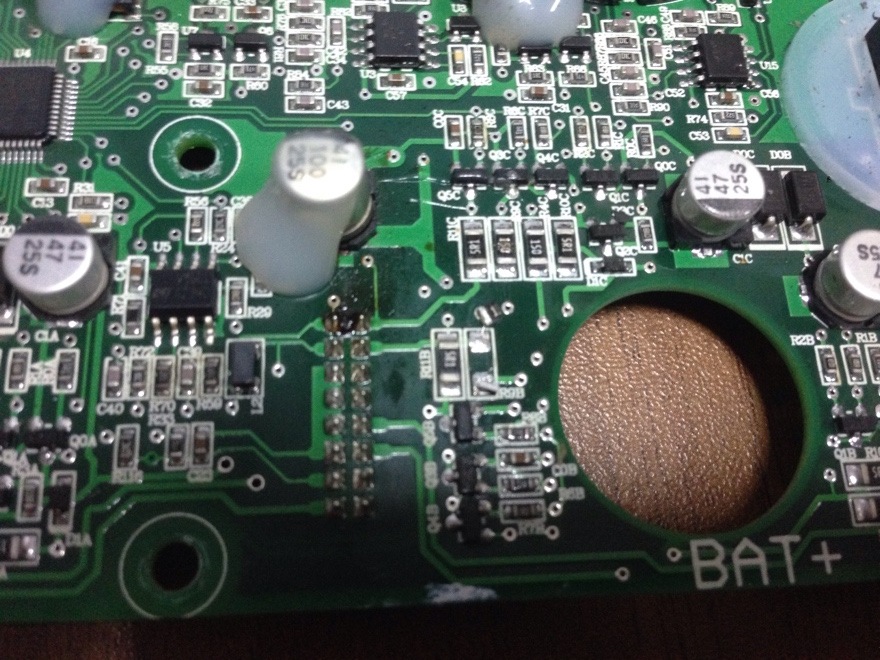

На примере сейчас есть контроллер Sine Wave VEC 200А 48В - История такова: Клиент случайно уронил силовой кабель на контроллер или перепутал клемы в итоге повзрывались HRT417 - 042N10N, потек конденсатор на подложке 41 100 25S, и пару СМД С100

Странно... Взорваны ключи на всех трех фазах и только в нижнем плече. На "перепутал" или "уронил" - не похоже.
Конденсаторов(силовых) как то маловато...
Спасибо за интересные фотки. А можно в большем разрешении?

Нет, это не для 10кВт контроллер, а для 3кВт двигателя, максимальный ток 200А расчитанно это устройство. Приблизительно след характеристики называется VEC200.

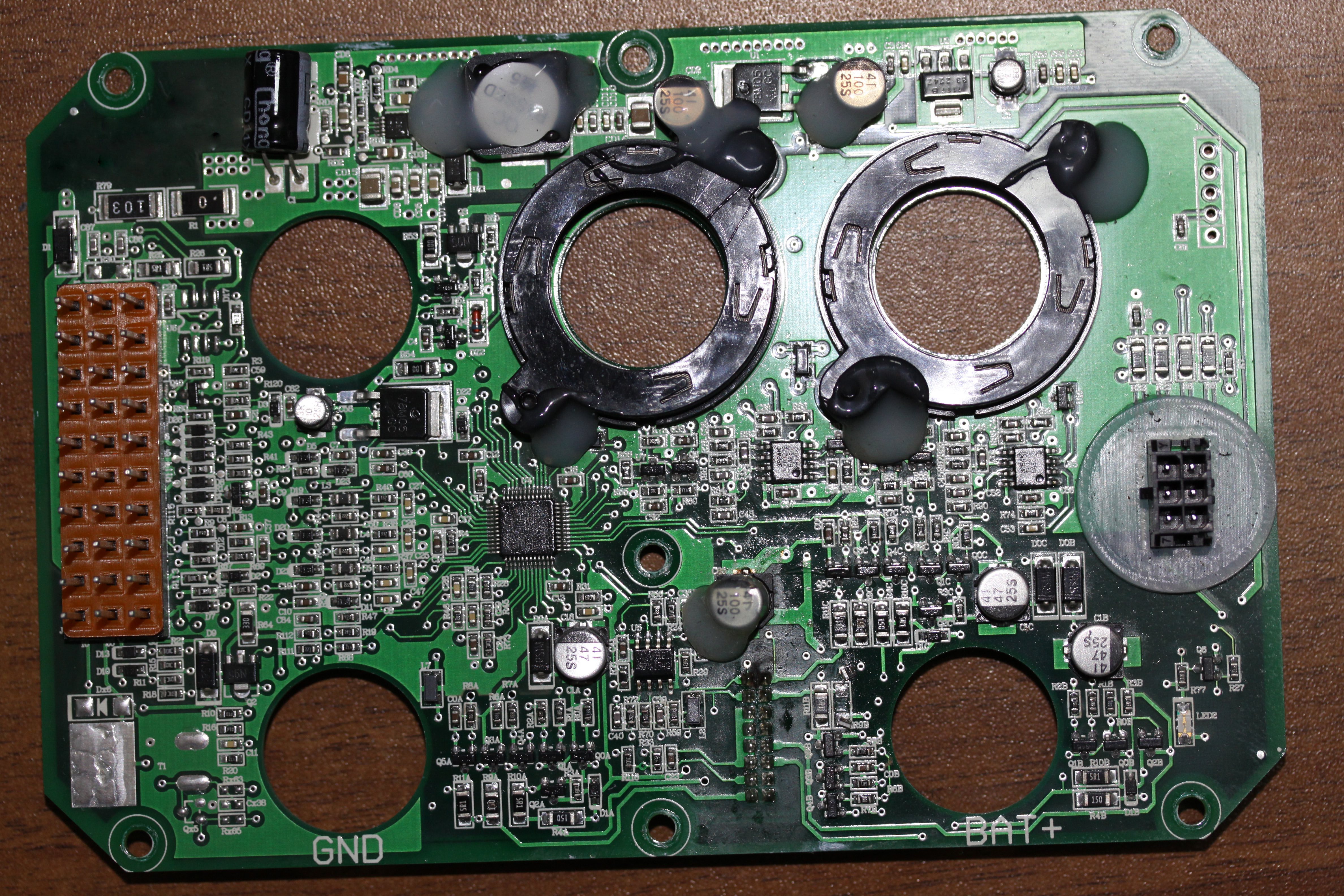

Хочу подметить что контроллер состоит их двух плат, силовая я так понял и интеллектуальная они соединяются коннектором видно на фото (похожее на такие как в материнской плате от компьютера Джемперами меняются характеристики платы). Одна плата соединятся с другой и также легко отсоединяется. Также я еще не разбирал контроллер до конца, ведь там тяжелая аллюминивая подложка с термопастой. Фото в более высоком разрешение сделаю по возможности

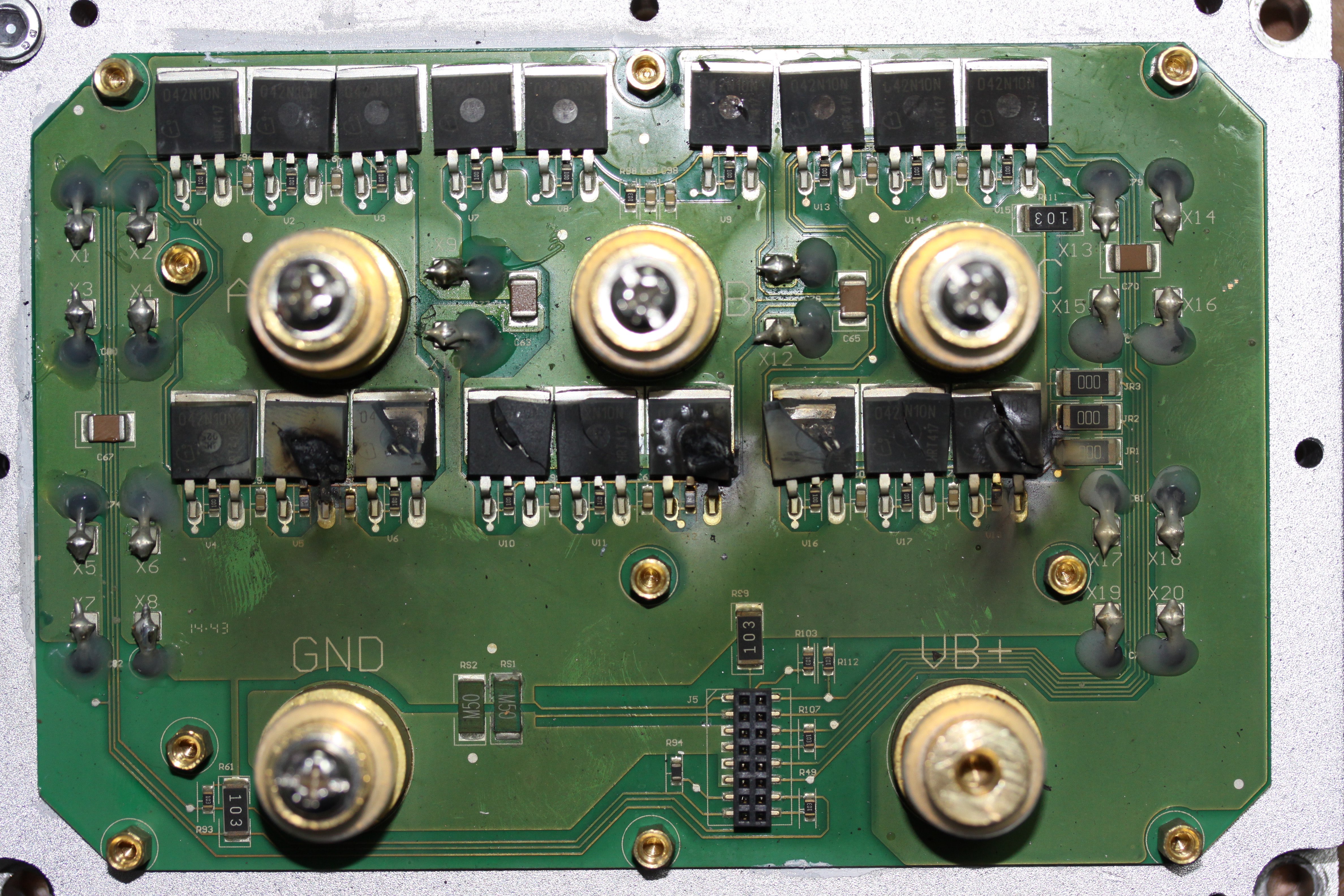

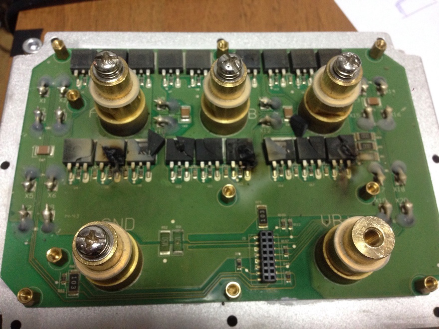

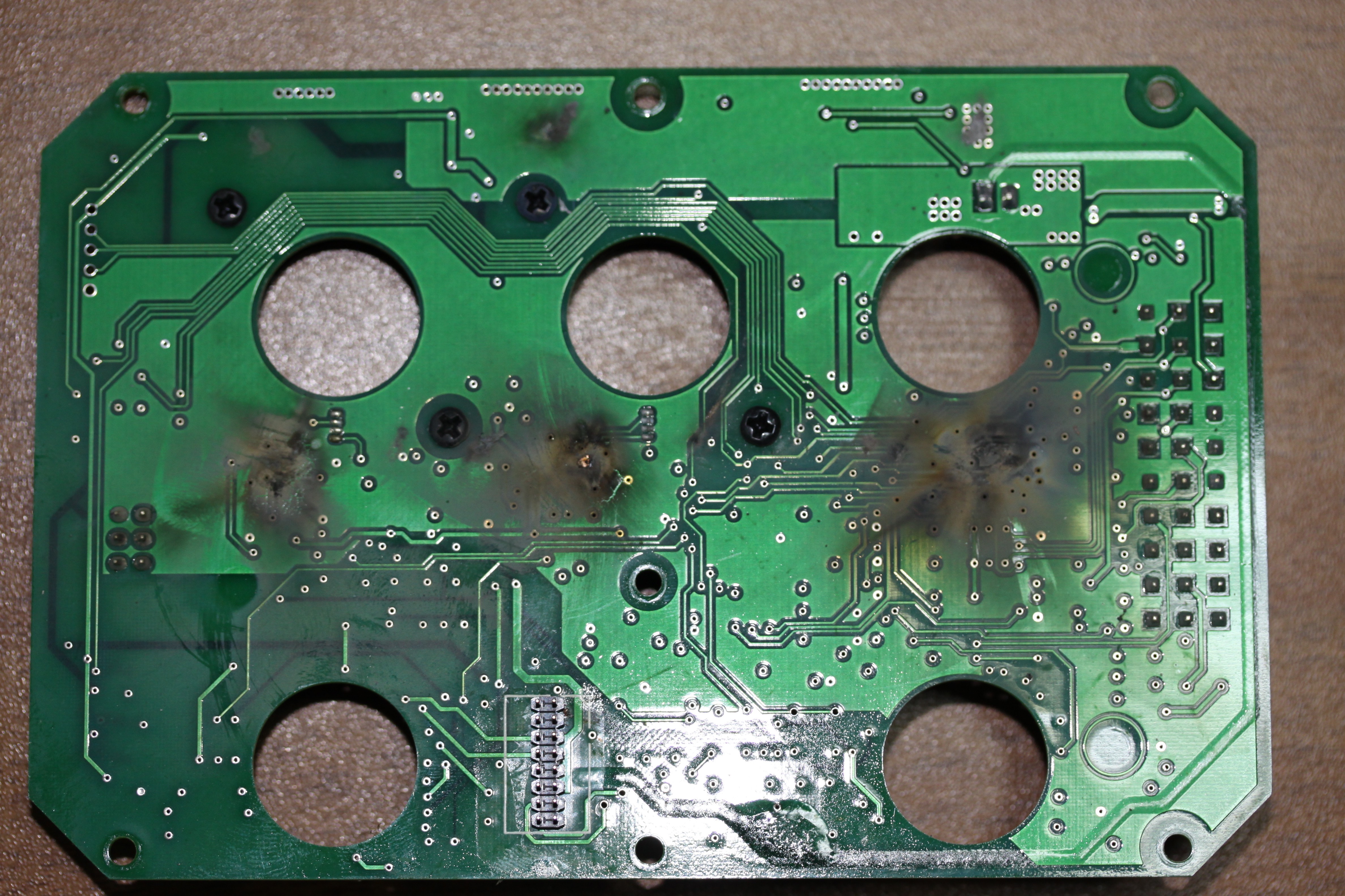

Просили фото по больше - выкладываю
Сгорели только силовые ключи как я понял, остальное по моему мнение не затронуто, закоптилось это да, смывкой можно снять - дорожки не повреждены, конденсатор поменять надо и СМД конденсаторы пару штук, думаю заработает, ну а если нет отправим в Китай
Спасибо за фото.
Если сгорают ключи, горят и их драйвера в 9 из 10 случаев.
А главный чип живой? Сделано так, что может достать и главный чип.

Романтик писав(ла):
Гальванической развязки не замечено ))) ?

Нету ее там.
Но это не значит, что это плохо.
Я не увидел драйверов - судя по всему стоят только транзисторы в повторителе причем в SOT23(между чипом и фетами).
