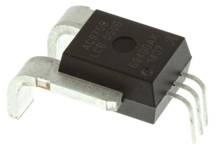

Сегодня провел небольшой эксперимент с датчиком ACS758LCB-050B .
F6807554-01.jpg [ 14.69 КБ | Переглядів: 10609 ]
Увы чуда не произошло, наткнулся на те же грабли что и при изготовлении самодельного на холлах.
Сам датчик с диапазоном от -50А до +50А.
После подачи и снятия положительного тока в 30А наблюдаю показания -0,33А, а после подачи и снятия отрицательного 30А тока вижу показания -0,61 А. Это паразитное намагничивание датчика дает очень неприятную по величине погрешность нуля (0,28А). Если использовать без отрицательных токов, то ноль еще худо бедно откалибровать можно, а так после остановок с рекуперациией будем наблюдать дрейф нуля величина которого будет зависеть от максимального тока рекуперации.

В ACS758LCB-050B Total Output Error: від -1,2 ETOT(HT) до 2 ETOT(LT) відсотків від вимірюваного струму. Для використання необхідно враховувати реальну похибку конкретного екземпляра (у Вас вона є), а потім корегувати "кодом" (бажано врахувати також температурний дрейф).

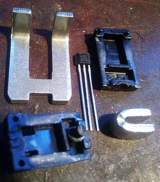

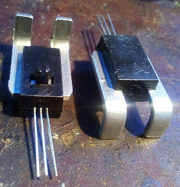

Попались мне тут в руки, датчики неизвестные науке.....
Внешне слегка напоминающие алегровские, но вообще без маркировки...
Покупал как БУ демонтаж, а пришли какие то нульцевые, и жутко подозрительные...
IMG_20210518_063000.jpg [ 204.67 КБ | Переглядів: 9588 ]

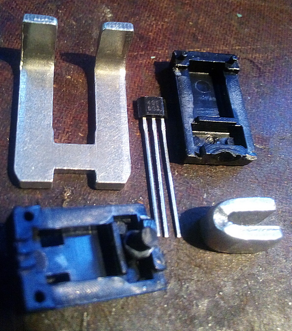

При дёргании за сигнальные ноги, было четкое ощущение что ноги дергаются с частью внутрянки, появилось подозрение что это не литая конструкция, а нечто условно разборное. При помощи кухонного ножа и какой то матери датчик был расфигачен на составляющие.
IMG_20210518_0632270.jpg [ 239.54 КБ | Переглядів: 9588 ]
Как видно холл в датчике с маркировкой 49E , что как бы намекает что это SS49, который судя по даташиту двухполярный (должен мерять ток как в плюс так и в минус, хотя в описании продавец писал диапазон как 0-30А), что для меня будет приятным бонусом если это подтвердится натурными испытаниями. Сылку на датчики не даю, к сожалению пока они ехали лот был снят с продажи и по ссылке более не доступен.

mr.Dream писав(ла):
іноді використовують "розмагнічування" високою частотою з наступною фільтрацією цієї складової.
Точно так как пишут звук на пленку в магнитофонах, с подмагничиванием (вч.)
Теперь что касается датчика на фотках, это ФЕЙКИ. Та самая маленькая скоба это должен быть магнитопровод, т.е. быть магнитным, но это алюмишка, от которой там больше вреда чем пользы. Точно так же алюмишка большие силовые контакты (большая скоба), к ней толком не припаяешся, да и без толку, использовать это нельзя, при испытательном токе в 10А реакция на выходе в 100+ раз меньше чем у настоящего алегровского датчика (который +-50А) и находится на уровне собственных шумов. Есть подозрение что сам холл тоже какая то кустарщина, лютое смещение в плюс, и плавает как нечто в проруби. Вот такие вот шутники братья китайцы.
