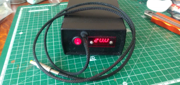

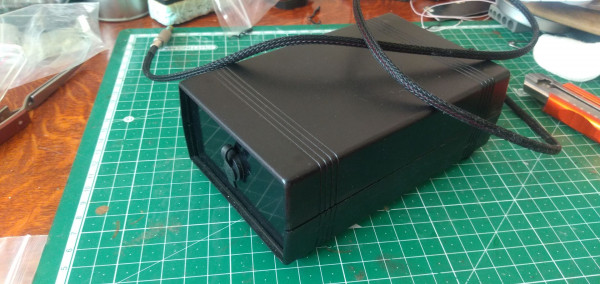

Нарешті зробив те, що було давно задумано.
IMG_20240817_165416687.jpg [ 268.15 КБ | Переглядів: 3901 ]
IMG_20240817_165432874.jpg [ 263.07 КБ | Переглядів: 3901 ]
Корпус розрахований на 5S2P акумулятор з елементів 18650 або 21700. На фото саме варіант з елементами 21700. Довжина кабелю живлення порядка 1м 0,35-0,5мм кв. Вбудований вольтметр, що дуже допомогає оцінювати оперативно стан заряду акумулятора (акумулятор має BMS). Позаду гніздо для підключення зарядного пристрою на 21В для літію.
Блоку живлення на елементах 21700 вистачає на цілий день роботи для пайки з температурою 370-380 градусів. При цьому розряд при таких умовах праці становитиме порядка 50-60%.
В такому вигляді вже було зроблено шість екземплярів в наступними параметрами:
2шт - елементи 18650 (теслабанки) 5S2P 5,2-5,3Аг
4шт - елементи 21700 (Eva) 5S2P 10Аг
P.S.Блок живлення вже пройшов випробування протягом декількох місяців експлуатації, та дуже виручав при відключеннях енергопостачання.

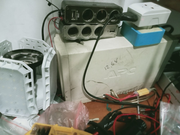

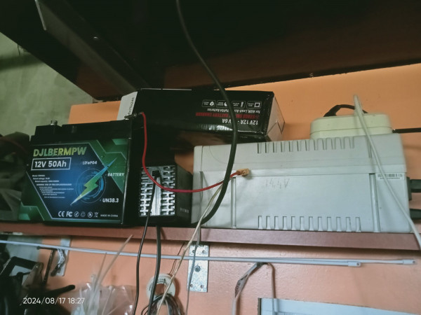

Я взяв комповський упс, всередині підругулював на 14,4 вольта заряд і добавив зовні китайський акум залізофосфатний 50аг. І в мене в гаражі ворота відкриває закриває і світло є.
Інший старенький упс на паяльному місці допомагає. Там в мене 12,6 літієві (3S7P - 17,5аг) ну і виведений роз'єм ХТ60 для допоміжного акума на всяк випадок. Світло і паяльник на столі без проблем.
Ось думаю може переробить на 16,8. Хоча й на 12,6 все працює, тільки ще відсічку не шукав на 9в щоб зробити. Поки вистачає.
