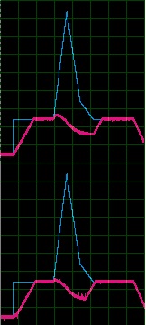

п.с. добавил примитивное прогнозирование. реакция будет чуть пошустрей (сверху - было, снизу - стало)

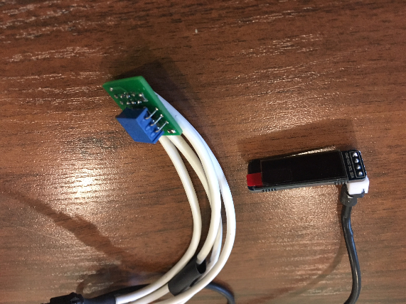

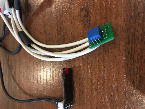

На днях получил от Алексея (alexteam) чудесную штучку :D ,а точнее - ограничивающее обороты двигателя устройство,
причём "под ключ"!!! :hurra:
Единственное,что огорчило - это то,что вышеупомянутый товариСЧ наотрез (до скандала :P ) отказался брать какое-либо вознаграждение....я уж и просил,и угрожал - нет и всё!
Ну шо поделать - есть такие люди! Поэтому ещё раз выражу свою благодарность Алексею! Да,и Юрию так-же!
Я вас запомнил!!!
