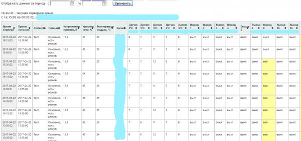

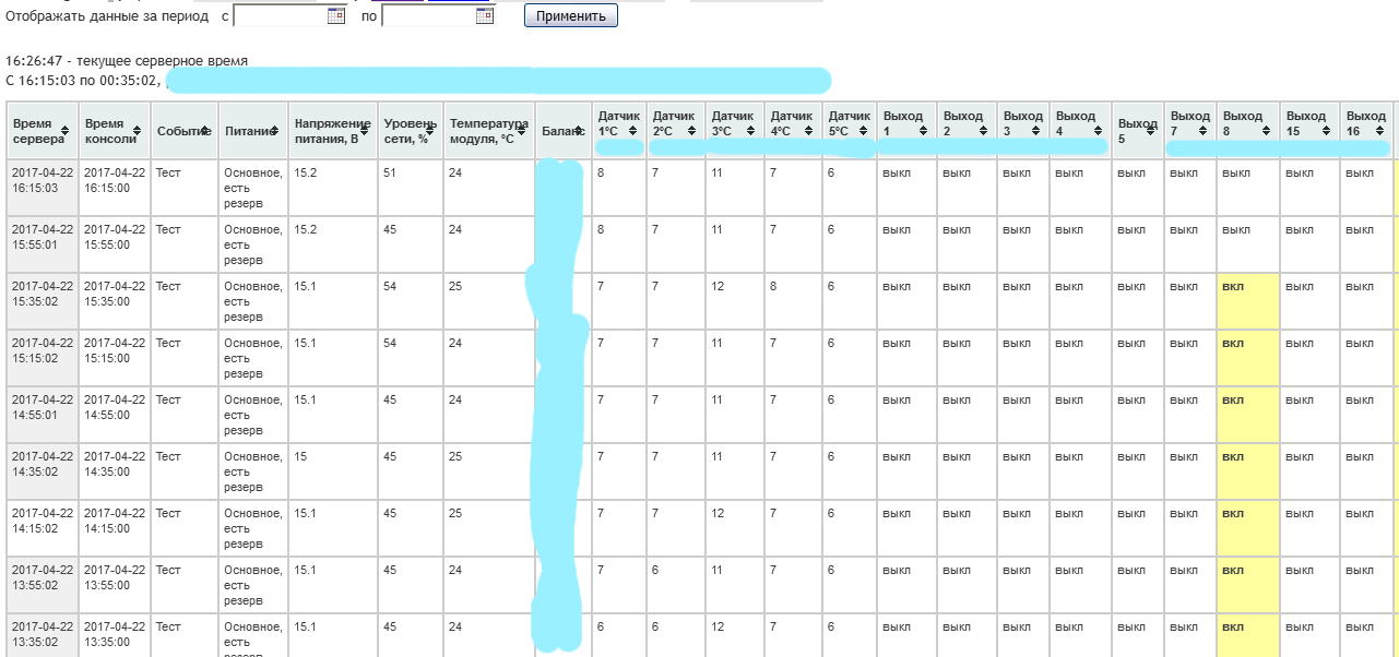

На серийных вот так как я предлагаю. Выкладываю скрин с сайта контроля. Плюс в этой же системе вы можете смотреть график напряжения в виде, как я выкладывал выше. То есть вы по графику можете оценить, в какой фазе у вас сейчас зарядка. Что вам ещё не хватает?

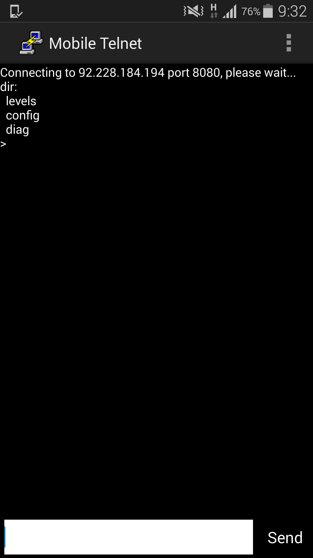

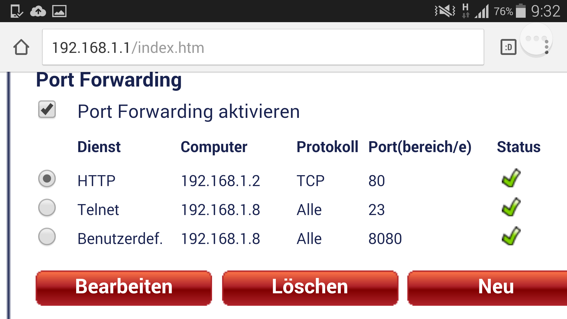

П.С: Я в тестовых целях купил HUAWEI E5573, он не имеет ни IP адрес резервации, ни DynDNS, но я все равно не смог добиться успеха по другим причинам. Интернет есть, БМС соединилась, порты открыты, даже фаервоол отключил и по локальной сети (телефон соединен с роутером), я получаю информацию от БМС, а из интернета по внешнему IP роутера никак. Потому что этот IP адрес даже не пингуется :wallbash: Все знакомые ИТшниками не нашли проблем в настройках и посоветовали спросить у провайдера нет ли какой то блокировки для мобильного интернета. И тут начался цирк. Тех поддержка заявляет, что даже для пинга нужен только статический (так называемый белый) внешний IP адрес и сразу предлагают контракт на 2 года для бизнеса :wallbash: . А когда я напомнил, что для первого примера у моего домашнего роутера так же динамический внешний IP и он отлично пингуется (если в роутере разрешить пинг WAN) то тех поддержка просто зависла. В итоге мне предложили как единственный вариант (кстати не редко помогает в ИТ ;) ) попробовать перезапустить симку со стороны провайдера, т.к. я со своей стороны ребутил и ресетил все что только можно. В итоге, т.к. у меня у этого ISP и домашний интернет и куча сим карт оформлена, они по ошибке вырубили мой домашний интернет и я теперь сижу на моб. интернете. Короче суппорт мне ппц как помог.
Забыл добавить. Припарковав машину в диапазоне WiFi домашнего роутера и соответственно все настроив без каких либо проблем подключился с мобильного телефона (WiFi был выключен, соединение с интернетом 3G/4G) по TELNETу с БМС и получал так же все данные как и раньше когда я подключался с БМС напрямую по WiFi если был возле машины.
Screenshot_2018-07-28-09-32-20.png [ 62.2 КБ | Переглядів: 6901 ]
Screenshot_2018-07-28-09-32-47.png [ 188.38 КБ | Переглядів: 6901 ]
через 23 порт для телнета было отказано в соединении (хотя в веб интерфейсе настроек БМС так же открыл именно 23ий порт), но когда настроил любой другой порт больше 1024, например 8080 все заработало!
