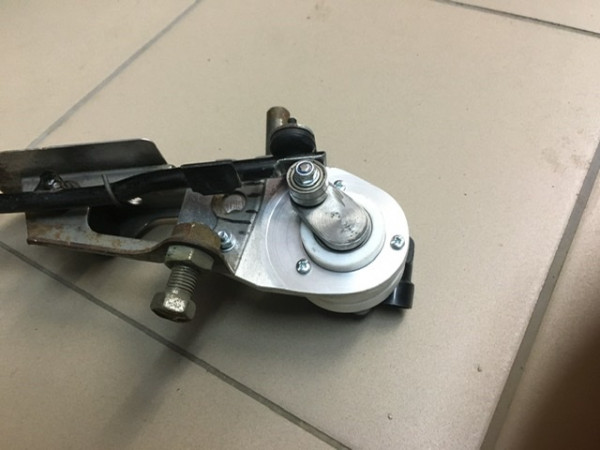

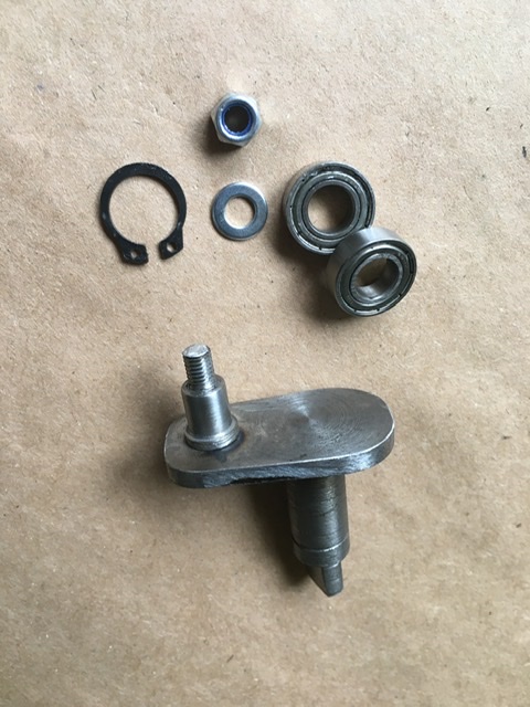

igo61 писав(ла):
ИМХО, луше поменять материал корпуса под ДПЗД.

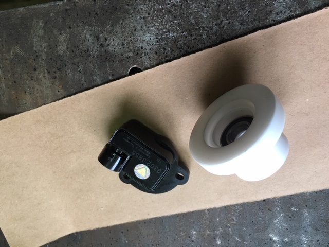

...а так не хотелось ещё раз постоять у станка :D ...чего я тормознул в этот раз непойму :? ведь делал такое с алюминия...
51CBF300-C328-434B-9395-D20EDB220B0D.jpeg [ 152.36 КБ | Переглядів: 11740 ]

vintik писав(ла):
Датчики на эффекте холла самые глючные, стареет магнит, сбоит датчик, шалит встроенный усилитель
То-то я смотрю, что датчики на педалях у нас Кенгах 2000х годов уже по 18 лет работают и не ломаются ;) Что-то не сходится ваша теория с практикой.
vintik писав(ла):
Что будет, если в ходу отвалится масса? Или на датчик/разъем попадёт вода?
И это уже продумано. на этих же Кенгах датчик имеет 2 выхода, работающие в противофазе. Когда на одном 4,5В, на втором должно быть 0,5В, чтоб сумма всегда равнялась напряжению питания - 5В. Даже если отвалится любой провод или замкнут водой все, электроника увидит, что сумма напряжение на выходах не равна напряжению питания и остановит тягу.
Например, отваливается масса. Датчик подключен только к +5В. На обоих выходах будет +5В или чуть меньше из-за внутренних сопротивлений в системе. Сумма будет равна +10В, что есть поводом сразу прекратить питание контроллера и остановить электромобиль.
На фото самый дешевый датчик дроссельной заслонки, от ануса, они из коробки один из 10 не работают нормально, где Вы увидели педаль от Кенгу?
О двойном датчике я писал пятью постами выше. Но ECU оценивает не сумму, а разницу показаний. Сейчас встречное включение используют редко, применяется смещение показаний, или разный диапазон датчиков. Причем в ECU сигнал одного датчика обрабатывает один процессор, а сигнал другого - сопроцессор. Если обнаружена разница, или в одном из процессоров, схем произошел сбой - мотор не выключается, отключается питание на дроссель. Машина при этом не реагирует на газ, но может съехать с дороги своим ходом. То есть включается аварийный режим, так же как в китайских велосипедных контроллерах.

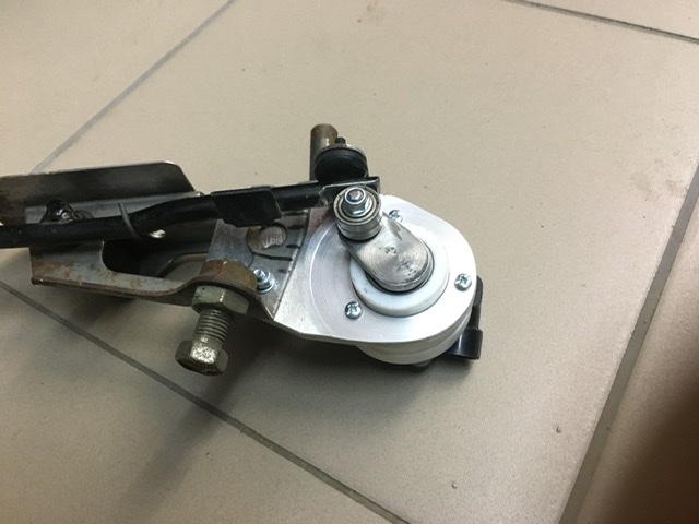

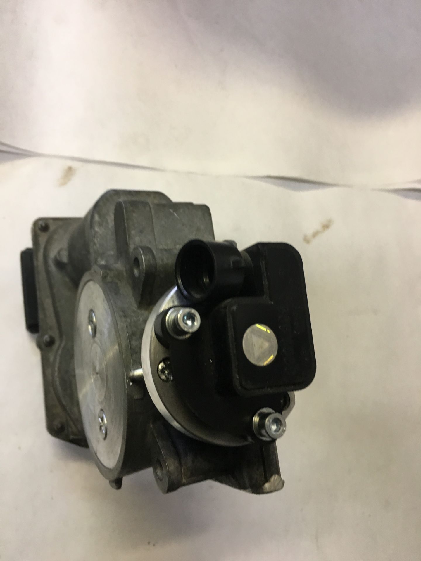

...переточил :D ...теперь спокоен...
IMG_0798.JPG [ 117.93 КБ | Переглядів: 11664 ]
IMG_0799.JPG [ 78.14 КБ | Переглядів: 11664 ]

...по поводу предыдущих предостережений:
- используемый датчик одобряет к применению в своём контроллере Юрий (Романтик).Он хоть и не "английский ученный" ;) , но своё дело знает. Этот контроллер подразумевался.
- от непредвиденных ситуаций в контроллере присутствует вход для сигнала 12В (датчик на педали тормоза,напряжение со стоп-сигналов и т.п.). По этому сигналу микроконтроллер блокирует любые управляющие сигналы от педали газа.
Кроме того если использовать Car-PC от этого-же разработчика, то запрограммировав команду power можно блокировать цепь управляющего сигнала педали газа в нештатной ситуации (выкл.зажиг.). Можно добавить ещё кучу "страховок" на этот счет...
Так шо не всё так "страшно", как на первый взгляд...

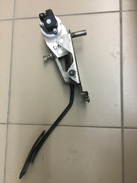

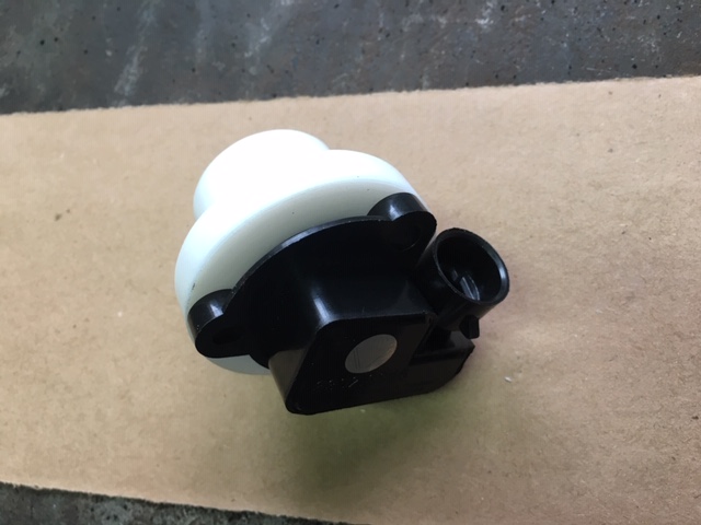

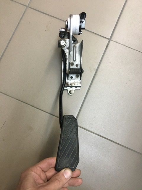

#98529Повідомлення 09 лют 2020, 10:35
Вот такое получилось:
89ACE22E-434C-4E91-82D6-20E99E757106.jpeg [ 76.14 КБ | Переглядів: 11595 ]
9A54AE69-4A84-4CA7-B72D-8D75D7EC3079.jpeg [ 68.29 КБ | Переглядів: 11595 ]
