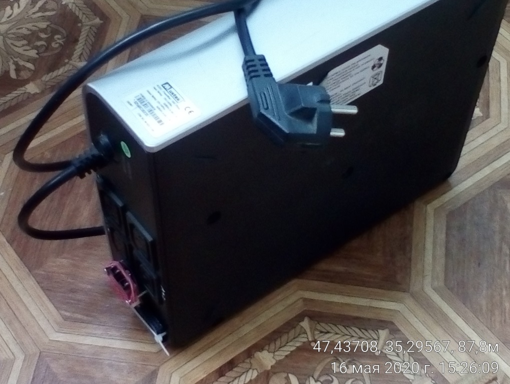

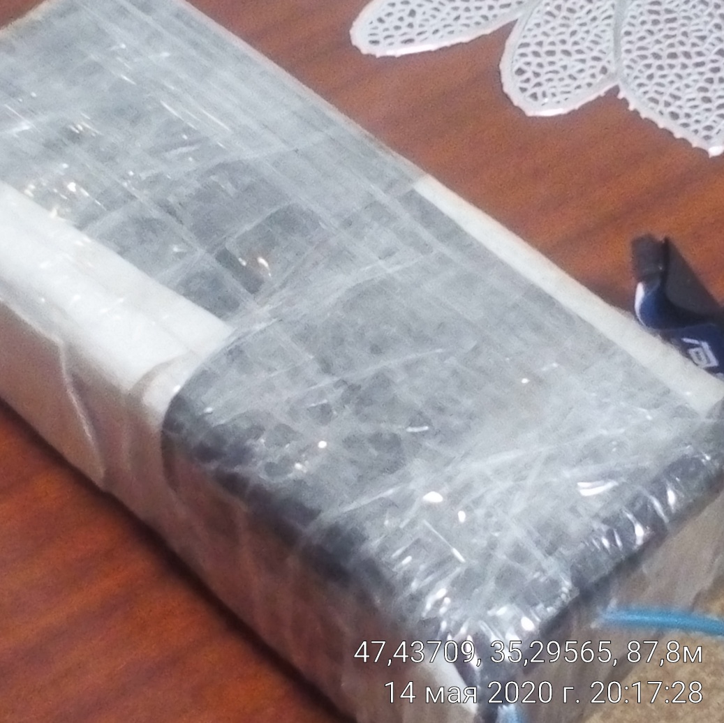

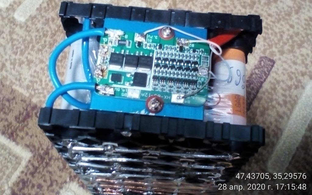

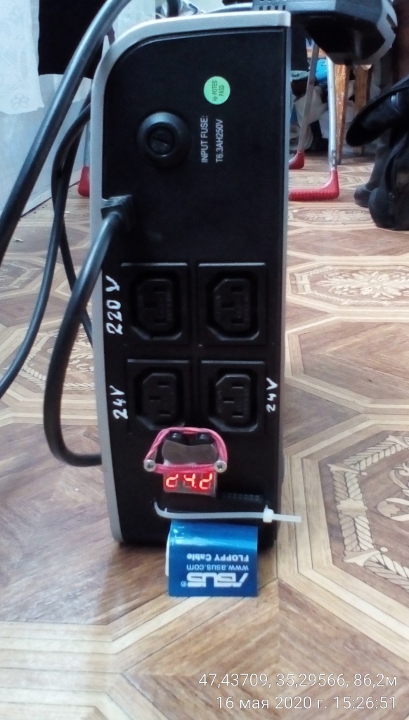

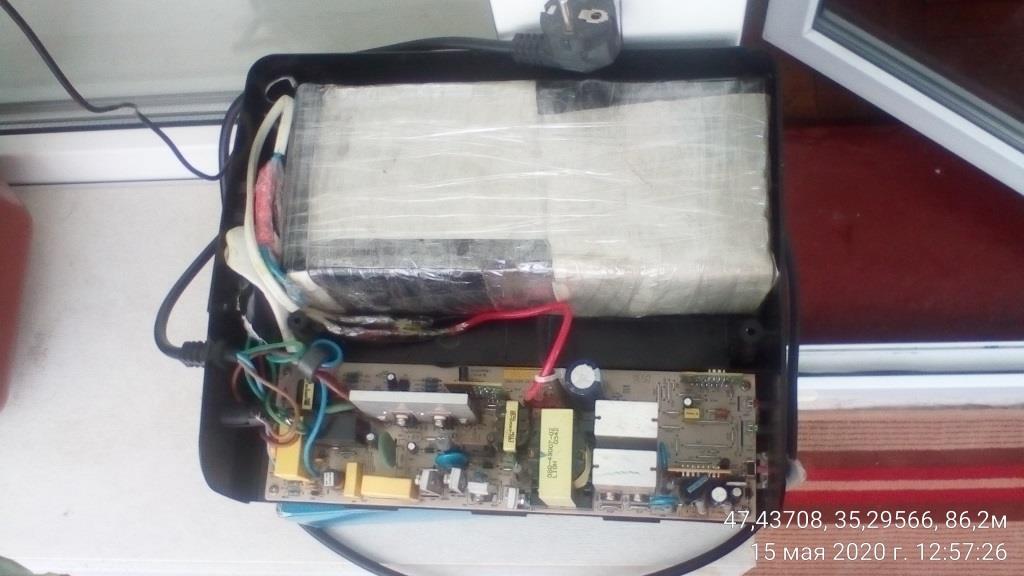

Дело было на карантине, делать было нечего....
купил 50 "пальчиков" по 11 грн, с заявлеными 2300-2400мач, но будем считать 2000 :)
Сложил в холдеры. Прицепил китайскую БМС. Она не заработала. Тогда просто вывел контрольный шлейф под тестер-пищалку, обмотал линолеумом и скотчем и вставил в корпус UPS 24V. Динамик УПСа приглушил каплей суперклея.
Получились:
- батарея 24В примерно 400Втч со встроенной зарядкой для одного электровелосипеда.
- через стандартный кабель типа https://rozetka.com.ua/cablexpert_pc_18 ... ycEALw_wcB - дополнительная батарея для другого электровелосипеда 24В, с увеличением пробега с 55-60км до 90км (расчётные)
- мобильный источник 220В, которым можно
а). подзаряжать на выездах мой электровел с батареей 55В через его стандартную зарядку
б). подключать паяльник, мобильник, дрель, болгарку, переноску 220В и проч. кратковременные или небольшие потребители при отсутствии розетки
:winken:
IMG_20200428_171548.jpg [ 218.54 КБ | Переглядів: 14808 ]
IMG_20200514_201728.jpg [ 279.67 КБ | Переглядів: 14808 ]
IMG_20200515_125726.jpg [ 74.43 КБ | Переглядів: 14808 ]
IMG_20200516_152609.jpg [ 205.89 КБ | Переглядів: 14808 ]
IMG_20200516_152651.jpg [ 178.2 КБ | Переглядів: 14808 ]
