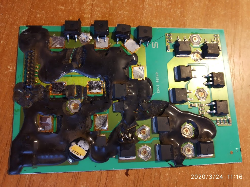

Добрались седня руки до плат от товарища irde снял 4 транзистора с платы, способ снятия положить на толскую 4мм железку используюмою Женой в кулинарных целях :lachtot: на комфорке и плавненько прогреть всю плату, снялись без проблем, транзистор тестер показал что все 4ре живы, посмотрел даташит на них, в нем указано что расеиваемая мощность 92 ватта при токе до 10а для температуры в 100градусов . маловато конечно 4 транзистора дадут максимум ну 300ватт суммарно в линейном режиме...... надо наверное больше снимать штук 10 парралелить :mrgreen:
IMG_20200324_111624.jpg [ 167.01 КБ | Переглядів: 6627 ]

дык на одной плате их 8 шт.
Раз уж разогрели плату , то снимать надо было все вместе , и ключи и диоды .

Разогреть это не долго а на плате они целей будут, изучил структуры там еще и высковольтный входной мост собран не считая выходного по низкой стороне, в общем огромное спасибо ВАМ {O_0}

Каждый такой разогрев , - это термоудар , сокращающий их срок жизни

:) я аккуратно грел с термопарой, ели припой начал плавиться, есть опыт пайги БГА микросхем :ja:
