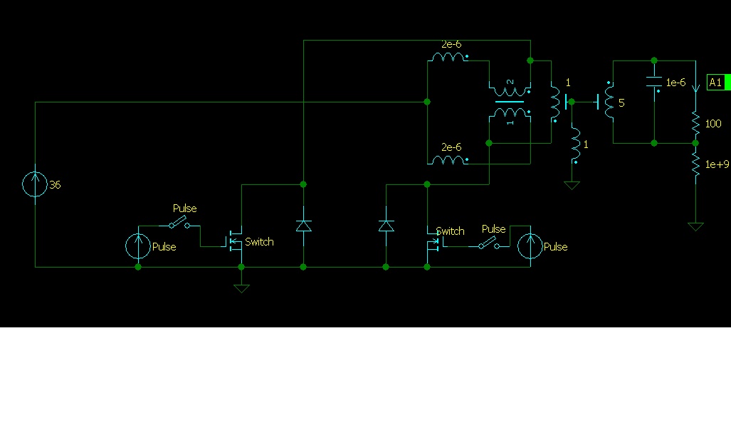

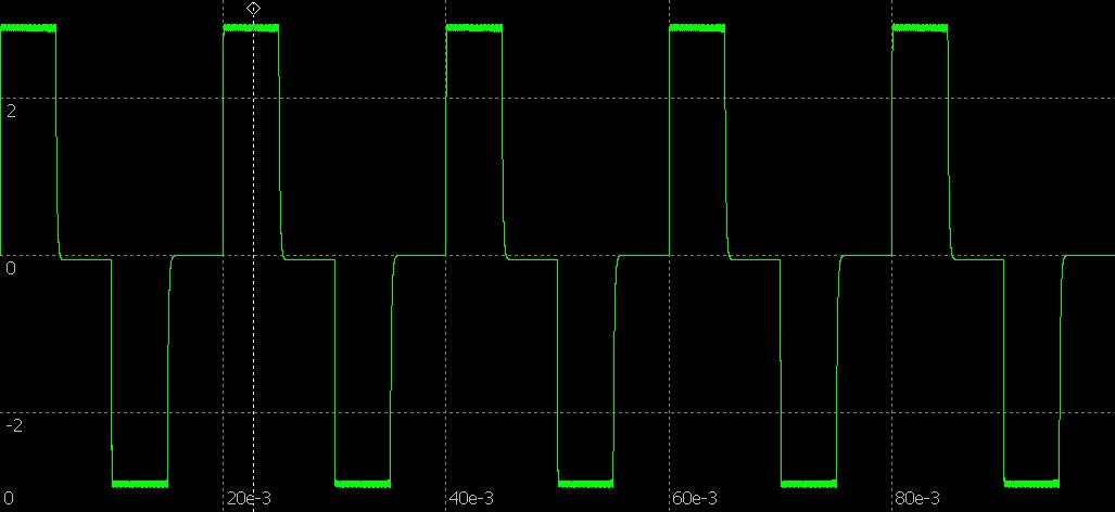

#130938Повідомлення 08 січ 2023, 18:03
Звідки: Тернопіль
Дякував (ла) 0 Подякували 32
Довелось нашвидкоруч "змонтувати" "стенд" для лабораторної роботи.
У схемі отой гроізхдкий трансформатор - пришлося викручуватися щоб з "ідеального" зробити більш менш "реальній", тобто прикрутив до нього "індуктівність розсіювання" та "струм намагнічування".
На ХХ схема потріюляє біля 300-500 ма.
Транзисторі постійно через "перемикачі" (НЧ вибірки у чверть періоду сдвинуті на 90 град. одна від одної) - клацають з частотою 100 кгц.
Щоб убрати пульсаціі на виході паралельно навантаженню висить ємність 1 мкф.
Потужність - біля 900 ватт.
Треба якось тепер приліпити снабери бо на транзісторах жахливі всплески голки.
Приліпив схему та єпюру на навантаженні.
Тепер треба "зібрати" схему з "реальними" деталями у LTSpice, та з обмеженням струму.
