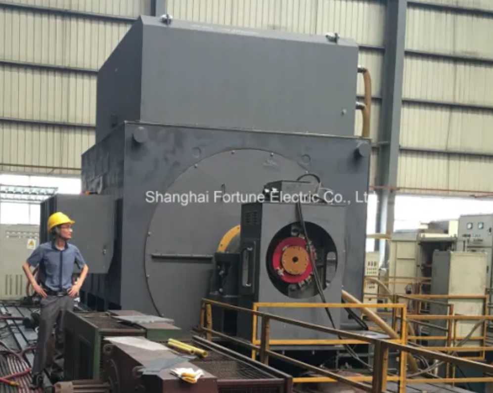

Системы как раз одинаковые под общим названием "импульсный преобразователь постоянного тока" и графики будут схожими если условия подогнать. И там и там накопленная энергия индуктивности рассеивания в момент паузы между импульсами сбрасывается в нагрузку через диоды (выпрямительные в случае мостового преобразователя либо обводной в случае контролера двигателя).В обоих случаях есть источник импульсов, индуктивность рассеивания и обходной путь через диоды.
Разница только в том что приведенные осцилограммы сняты не в режиме по циклового ограничения тока. Вид кривой немного изменился бы но суть нет.
Говоря о индуктивности двигателя (или трансформатора) мы часто забываем что она состоит с индуктивности связи, индуктивности утечки и индуктивности рассеивания .
Я бы не был категоричен о порядке индуктивности двигателей, сами двигатели то тоже разные бывают )
Двигло.jpg [ 156.47 КБ | Переглядів: 7068 ]

Ну так ясен пень, что двигатели бывают разные. Я бы даже сказал – очень разные.
Но в данном конкретном случае речь идет о вполне конкретных ДПТ (двигателях постоянного тока), типа – Варп, Костов, ДС 3.6 и подобных, с вполне конкретной мощностью 5-10 кВт. И о конкретном их применении в качестве тяговых для самодельных электромобилей, а не о моторах для детских игрушек, или корабельных двигателях-монстрах.
