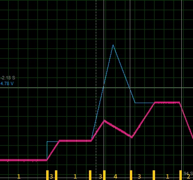

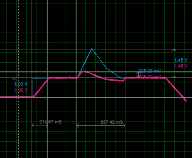

#63348Повідомлення 31 лип 2018, 10:03
Звідки: Украина, Кременчуг
Дякував (ла) 2 Подякували 77
Мій електротранспорт: Есть :)
1. Транслирует сигнал со входа (педаль газа) на выход (контроллер) 1 к 1
2. при понижении уровня на входе (резко убрали ногу с педали газа) - мнгновенно скидывает и на выходе до уровня входа (при условии что на выходе уровень сигнала был больше)
3. при повышении на входе - линейно повышает на выходе (при условии что обороты не превышены)
4. при превышении оборотов начинает сбрасывать сигнал на выходе линейно (кривизна фронта зависит от "на сколько вышли за пределы").
в реалиях - на выходе будет что-то вроде растянутой пилы.
синий - вход, красный - выход. курсорами помечен участок где обороты превышены. симуляция в протеусе, в качестве датчика холла используется 555 микруха.
имеется 2 картинки.
первая - 555 микруха заведена на вход. это попытка эмуляции дикой инерционности. "обороты" вообще не зависят от выходящего сигнала.
вторая - 555 заведена на выход. отсутствие инерционности вообще.
в реальности и нас получается усредненный вариант этих двух картинок.
на хх поведение ближе к первому графику, под нагрузкой - ко второму.
Коментарій до файлу: инерционная
Безымянный.jpg [ 49.62 КБ | Переглядів: 11116 ]
Коментарій до файлу: безинерционная
Безымянный2.png [ 3.17 КБ | Переглядів: 11105 ]
