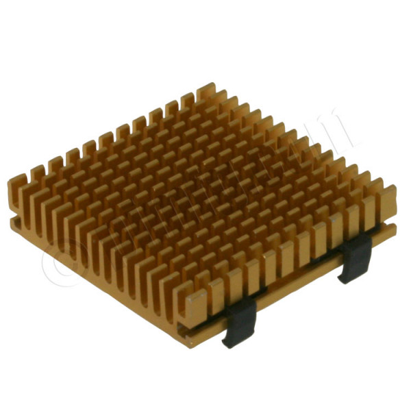

Подсоветуйте DC-DC понижающий12-5В,ампер на 3-5...
Желательно с развязкой.
Спрашиваю не потому шо лень искать (это даже я умею :lol: ), просто не имел дело с такими устройствами, мож есть какая-то специфика на которую нужно обращать внимание,учитывать...
(это для планшета в авто)
#132512Повідомлення 01 трав 2023, 03:42
Звідки: Kiyiv
Дякував (ла) 1 Подякували 5
С развязкой сложно, это целый отдельный транс надо ставить, конечно будет совсем другой диапазон цен.
Без развязки это копеечное изделие вобщем-то, но см далее.
Так основной вопрос, надо понимать что КПД там 80-90%, соответственно, при потребляемых 25Вт, будет тепловыделение порядка до 5Вт, то есть радиатор довольно заметный, по правильному примерно как в аттаче 45x45х10мм (это пассив для 486 проца, еще похожие на чипсетах компьютерных), и в таком диапазоне пассивного хватит, если конечно его прям в печку не совать (рабочая температура у кремния в районе до 80 градусов, и нежелательно испытывать его на прочность, например если он лежал под стеклом на солнце и нагрелся до такого порядка, что пальцы обжигает, стоит убрать в тень и чуток подождать, пока остынет).
То есть нюанс в том, что сейчас чуть ли не всегда в описании преобразователя пишут мощность теор максимум, достижимый только при большом радиаторе и при умеренной температуре среды, а самого радиатора и нет, и не факт что он так сделан что легко прикрутить радиатор.
А без радиатора ключ там хорошо если 1Вт сможет рассеять без риска выхода из строя.
То есть обещаемые 5А, там будет несколько секунд, потом в лучшем случае просто просядет пока не остынет, но может и насовсем уйти.
COOLER-1000-1.jpg [ 54.89 КБ | Переглядів: 8950 ]

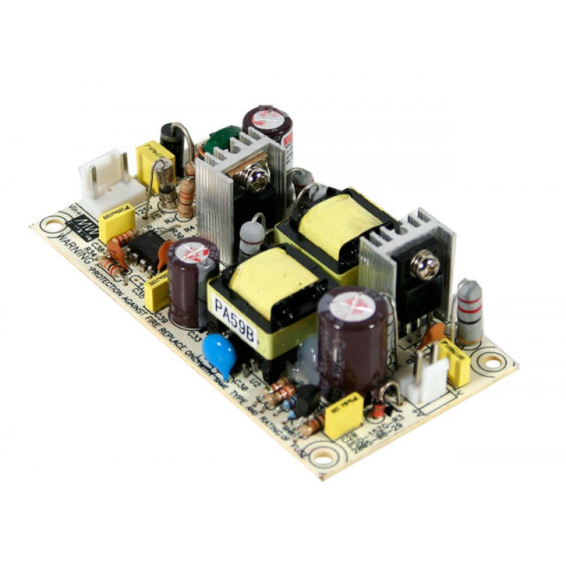

Ось такой заказал.Жду...
PSD-15-800x800.jpg [ 81.42 КБ | Переглядів: 8934 ]
#132528Повідомлення 01 трав 2023, 09:31
Звідки: Kiyiv
А схема є?
З цього фото я не впевнений, навіщо на йому два ключі.
