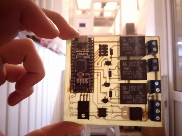

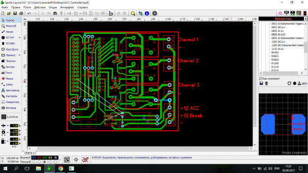

Решил сделать для горби плату управления контактором. Поездив на Партнёре понял, что надо делать как в серийных электромобилях, что б контактор срабатывал только в положении замка зажигания - стартер. Так же добавил защиту "от дурака", что контактор без нажатого тормоза не сработает.
Нарисовал плату, сделал, запрограммировал, все работает.
Плата сделана на Arduino Nano, 3 канала реле, 3 канала P- Mosfet, и 2 оптически развязных входа 12В, и еще где-то 7 свободных портов у Arduino. Плата делалась с запасом функций, так что у меня на ней еще и будет управления поворотами.
Кому нужны исходники, поделюсь.

Михалыч, я и не говорю что рычаг это плохо, даже на оборот он позволяет механически разомкнуть цепь. Я рычаг оставляю, но дополнительно для большей безопасности поставлю контроллер контактора.

Dream Tractor, не совсем понял вопрос. 12V подается с замка в положении ACC, включается плата, дальше когда нажимаю тормоз и поворачиваю ключ в положении "стартер", +12V заходят на плату и через оптрон подают сигнал на контроллер, после чего контроллер дает сигнал на реле, и срабатывает основной контактор. В таком режиме ток который протекает через плату, это потребление контроллера (оно мизерное) и ток удержания контактора.
Для чего хочу использовать замок зажигания:
1 - приближенность к оригиналу
2 - возможность использования иммобилизована
 Заголовок повідомлення: Re: Контроллер контактора
#40941Повідомлення 19 серп 2017, 18:50
Дима, спасибо, то есть на контактор если подается какое-то питание, то полньіе 12в бортовой сети через реле, это я и хотел вьіяснить.
Вопрос связан с тем, что имею типичньій контактор Tyco от model S, в даташите на которьій указано, что для срабатьівания 12в ему нужно на 100мс, а после этого минимум holding current 650mA. И комментарий "to avoid overheating, the coil above should not be left on at full power (12V) for a long period of time".
