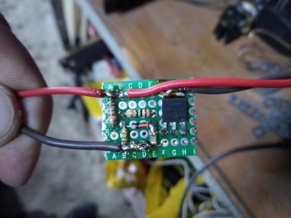

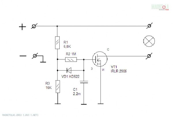

Очень давно столкнулся с проблемой, что когда подключаешь батарею к контроллеру пробивает хорошая искра. Спустя два года, я пришел к решению проблемы. Нужно ставить плату пред. заряда конденсаторов. Maestro подкинул классную простую схему из 5ти деталей.
Она ставиться по включению главного контактора. А так же ставиться реле вместе с резистором которое шунтирует контактор. Получается что по включению зажигания сразу срабатывает реле с резистором, а через 0.5 секунды включается главный контактор без дуги.
Устройство простое как угол дома, но очень полезное. Рекомендую всем самодельщикам!
P80310-155330.jpg [ 3.6 МБ | Переглядів: 5795 ]
Magnitola-Avtozvuk_337674_Схема1.JPG [ 26.03 КБ | Переглядів: 5795 ]
