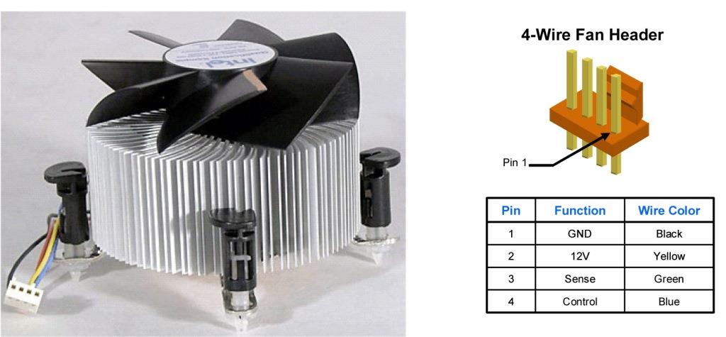

Коллеги, кто проконсультирует : Купил кулеры 12 в DC. Но проводков не два а четыре :белый ,синий ,зелёный и чёрный ? Подскажите, как включать ?

распиновка кулера intel
1_ GND
2_ +12 Вольт
3_ Датчик Холла
4_ ШИМ
C0203-Figure1.jpg [ 59.52 КБ | Переглядів: 8403 ]

А, просто от + - 12 вольт , он не работает ? ? ?

помоему работает. Подключайте к GND и +12В. Выбрали кулер не хороший... Это боксовый кулер процессора ИНТЕЛ. Они шумные!!! И очень плохой обдув. Есть много других интересных вариантов (выбирайте с большим диаметром, больше - лучше). И также желательно с подшипниками качения (ball bearing), они дольше прослужат чем "подшипник скольжения" (SLEAVE) при высоких температурах.

Михалыч, здравствуйте, скажите для чего вы хотите использовать этот кулер?
Десктопные кулера заточены под отвод тепла с относительно небольшой площади.
Если нужен просто вентилятор, то вам дали ссылку выше.
От 12 вольт точно запустится.

"Это, на всяк случай, для местного обдува вольто-добавки зарядника.
За консультацию спасибо!
............И, кстати, уже проверил . И бесшумно и прекрасно дует, за свои то 7ватт и 33 гривны !
