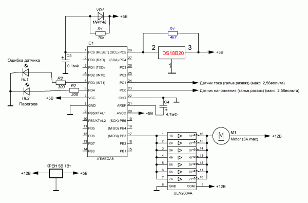

Для будущего проекта разработал устройство управления вентилятором обдува щёточного узла коллекторного двигателя.
Оно измеряет температуру в двигателе цифровым датчиком, а так же следит за током и напряжением на двигателе.
    Логика работы такова:
  • При температуре ниже 10оС вентилятор вообще не включается.
  • Если выше 70оС вентилятор включен на полную мощность в любом случае.
  • При превышении 100оС дополнительно загорается красный светодиод.
  • При превышении тока или напряжения выше номинального (48А, 75В) вентилятор включен на полную мощность. После перегрузки вентилятор продолжает работать на полную мощность ещё 5 секунд (я назвал это "выбег после перегрузки").
  • Во всех других случаях при мощности тягового двигателя более 30% обороты вентилятора плавно растут и достигают максимума при 100% мощности
  • А так же обороты вентилятора включаются на 30% при достижении температуры 40оС и достигают максимума при температуре 70оС
Устройство не проверен в железе. Я буду проверять его при постройке своего электромобиля. Но я с удовольствием помогу довести его до ума тому, кто захочет повторить его прямо сейчас.
Часть подключения датчиков тока и напряжения я не продумывал, т.к. у каждого они будут свои. Если вам нужно - пишите, вместе придумаем.
Заводские фьюы при прошивке не трогать.
Если тронули, то настройте под 1МГц без кварца.
Схема вентилятора.GIF [ 38.63 КБ | Переглядів: 8919 ]
Коментарій до файлу: Прошивка
Вентилятор.rar [3.26 КБ]
Завантажень: 639
#2012Повідомлення 11 квіт 2014, 21:13
Мій електротранспорт: Славута
1. 18B20 заменить на терморезистор сразу. Цена отличается на порядок, а точность в этом деле не существенна.
2. Заменить ULN2004 на mosfet
3. Зашунтировать двигатель диодом.
4. VD1 не нужен
5. конденсаторы до и после КРЕНки нужны

#2021Повідомлення 12 квіт 2014, 10:19
Спасибо за советы.
18B20 поставил, чтоб не возится с юстировкой датчика температуры. Стоит она 15грн. Такую цену вытерплю. В ULN2004 уже стоит шунтирующий диод. Выбрал эту микросхему, т.к. уже с ней успешно работал. Пока не знаю мощность вентилятора. Если будет тянуть больше 2 ампер, конечно поставлю МОСФет с диодом.
VD1 я раньше никогда не ставил. Через него разряжается конденсатор С5 при пропадании питания. Говорят, очень полезно при неустойчивом питании, что очень актуально для электромобиля. В своих устройствах до этого я вообще РЕЗЕТ просто в воздухе бросал. Но туту хотелось бы
Про конденсаторы вокруг КРЕНки совсем забыл. Спасибо!
Вообще, самая большая проблема - это снятия сигнала тока. Не могу придумать, как гальванически развязать схему, если на шунте развивается всего 100мВ? Уже даже подумываю, может эту информацию у контроллера выспрашивать через CAN или ещё какой интерфейс?
Проект изначально задумывался как открытый. Так что держите исходник прошивки! Самое интересное там в секции "глобальные константы настройки".
