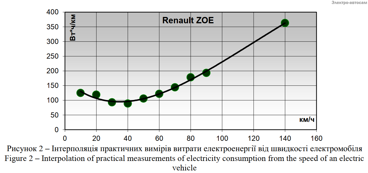

#70661Повідомлення 01 груд 2018, 13:36
Из-за постоянных расходов увеличивается общий расход на малых скоростях. Фактически, если электромобиль стоит в пробке, его мгновенный расход равен бесконечности Вт*ч/км!
Рисунок с моей научной публикации:
Расход.png [ 65.45 КБ | Переглядів: 15754 ]
