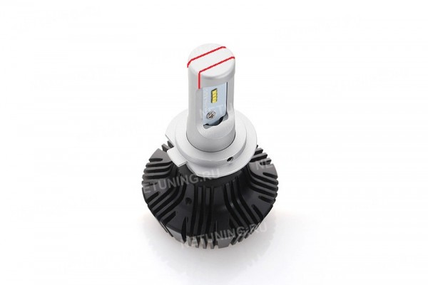

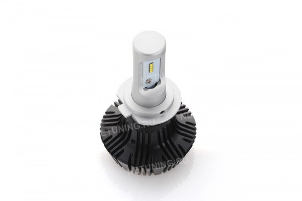

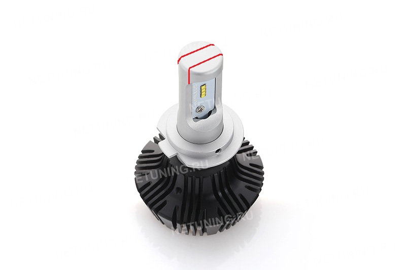

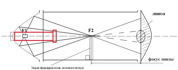

Можливо комусь буде цікаво. Свідлодіодні лампи для автомобільних фар діляться на 2 типи: з пятачком спереду (для рефлекторних фар) і без пятачка (для лінзованих фар).
http://www.syclub.ru/showthread.php?t=14734&page=8
Гы, тайна плохого света LED-ламп в линзованной оптике раскрыта...
Проверено на собственном авто - всё прекрасно работает.

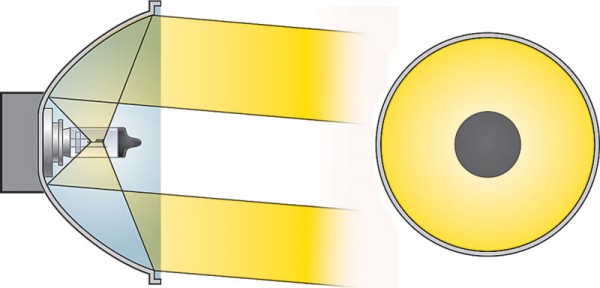

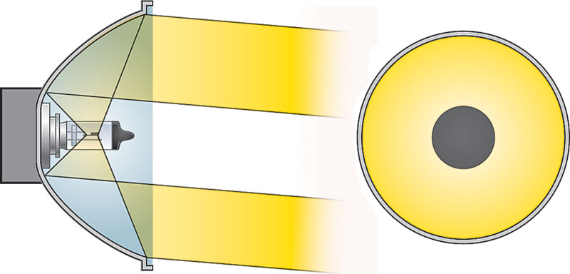

Суть в следующем: почти у всех светодиодных ламп, продаваемых у нас, на переднем конце имеется "пятак" - этакая шайба, скорее всего имитирующая колпачок, который нужен в РЕФЛЕКТОРНОЙ оптике, дабы не слепить встречных. Там эта штука абсолютно не мешает формированию светового пучка.
Но в линзах отражатель гораздо меньших размеров, и эта "блямба" располагается слишком близко ко второму фокусу отражателя, мало того, что перекрывая при этом треть светового потока, но ещё и "обрезая" сфокусированные по центру, самые важные для замера яркости лучи.
То есть при установке этих ламп по центру получается зона затемнения, а свет фары получается рассеяным (лучи в районе галочки далеки от параллельности и сильно с удалением расходятся, отчего освещённость с увеличением расстояния падает быстрее, чем с галогеновыми лампами).

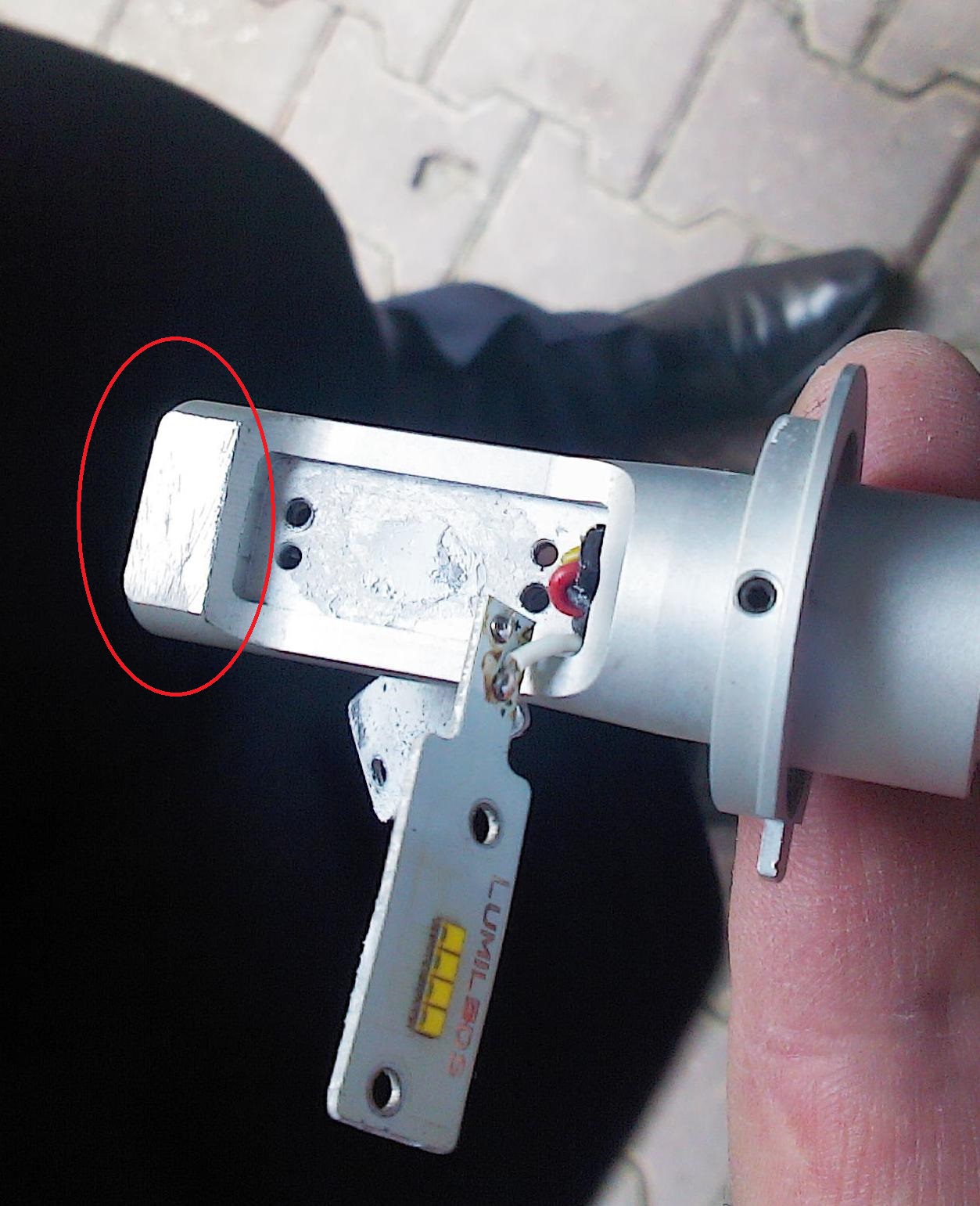

Китайцы - наследники СССР, и всю их продукцию просто необходимо предварительно обрабатывать напильником.

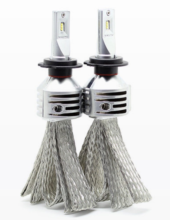

P.S. если кто не желает пилить, то есть лампы, которые придумали люди, понимающие суть проблем и не требующие "напиллинга". Готов спорить, эти лампы будут отлично светить в линзах без всяких переделок.

Касаемо классических галогенок.И диодов заменяющих их.
Да пятак ухудшает освещение и гонит свет через отражатель и ребристое стекло.
Все это задумано чтобы не слепить встречных водителей.
Если вы пятак уберете то поздравляю! Светить станет лучше.

За заводські фари точно не знаю, але багато китайських світлодіодних ламп мають вентилятори.
Китайці зараз навчились правильно розміщувати світлодіоди в лампах, і розміщення світлодіодів в більшості ламп відповідає розміщенню спіралі. Але більшість світлодіодів яка продається має п'ятак і призначена для рефлекторних фар, хоча виробники позиціонують їх як універсальні: для рефлекторних і лінз.
В статті вище якраз йде мова про спилювання п'ятака для установки рефлекторних світлодіодів в лінзи.
